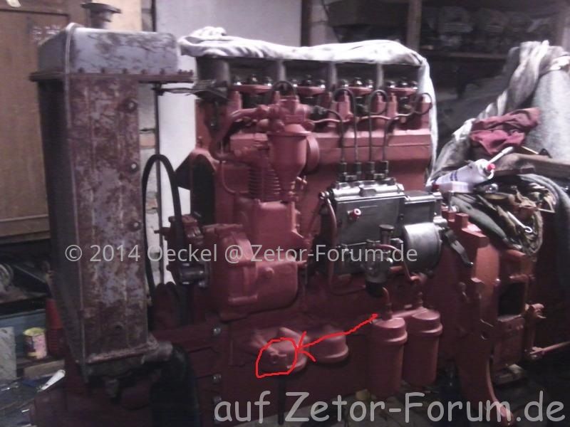

Wenn ich beim Zetor 50 Super die Motorölpumpe wechseln/ausbauen möchte, reicht es wenn ich den Blechdeckel/Ölwanne abschraube, oder muß ich dafür das "grosse Besteck" auffahren.....? Ich meine damit Schlepper trennen, Kurbelwelle raus und die ganzen anderen arbeiten die damit zusammenhängen.
Grüße Otto
Hallo Otto,
Willkommen im Forum.
Bei Motoren dich ich kenne braucht nur die Oelwanne runter dann kann die Oelpumpe abgebaut werden. Ich denke das ist bei deinem nicht anders.

du brauchst nur die öl wanne abbauen um an die öl pumpe ran zu kommen und vileicht den vorderen deckel noch

Wenn ich das im E-Katalog richtig gedeutet habe, ist die Pumpe im vorderen Kurbelwellenlager integriert.
