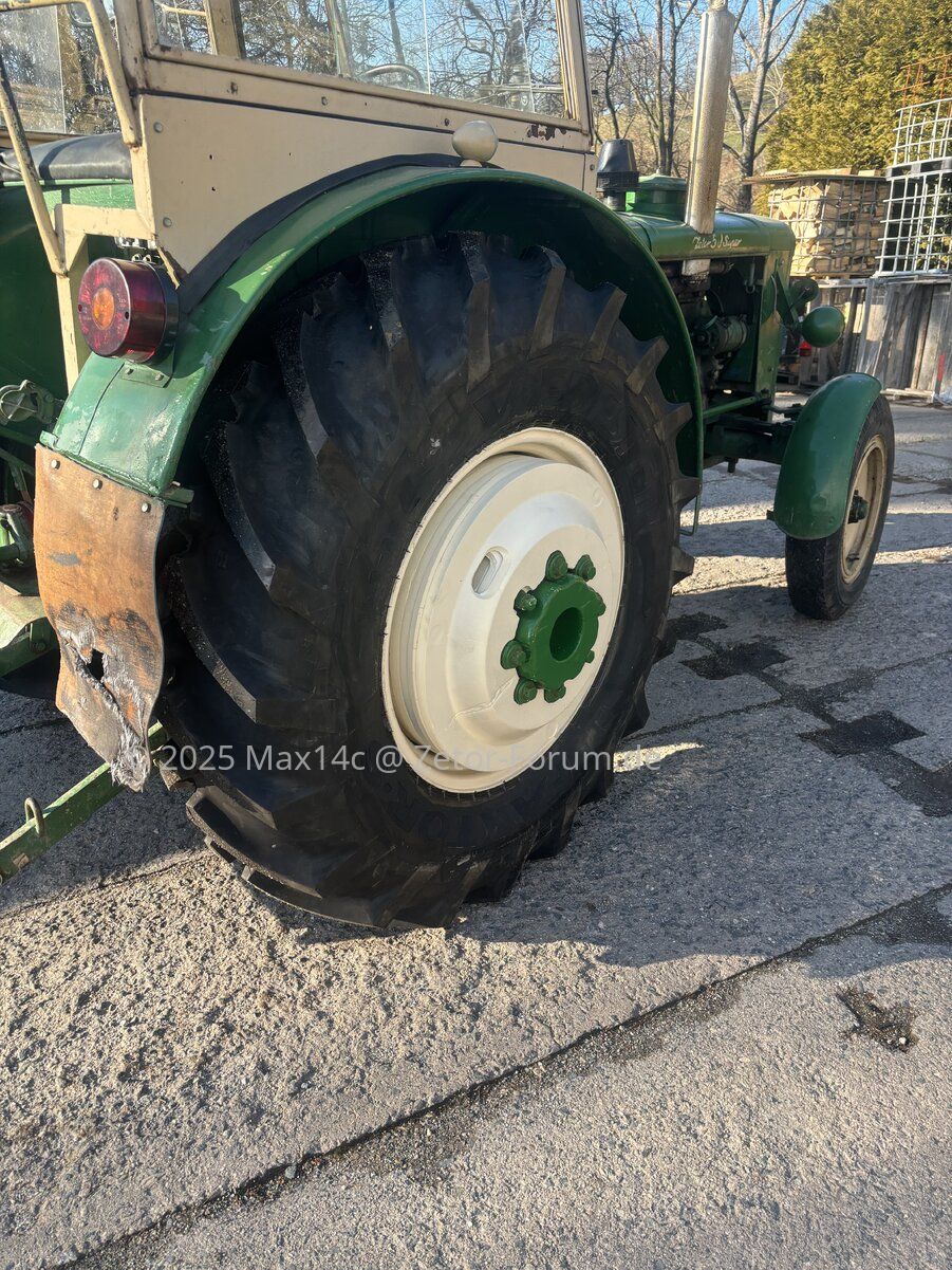

Hallo und gesundes Neues Jahr. Wollte mich auch mal wieder melden. Vor Weihnachten hab ich noch die alten Reifen abgezogen und neue Liegen auch schon da. Die Feiertage und die leere Werkstatt gleich mal genutzt und alles entlackt und frisch lackiert. Felgen innen grün und außen hellelfenbein. Die Naben von den Gewichten haben mir in Grün besser gefallen hab ich schon oft so auf treffen gesehen.

Danke, ich bin mit meiner Wahl auch sehr zufrieden.

Laß die Spritzlappen nicht zu lang machen, höchstens bis Höhe Anhängekupplung. Diese sitzt sehr weit innen.
Mit angehängten Anhänger drückt die Zugschere beim scharfen Abbiegen die Spritzlappen an den Reifen. Sie werden unter den Kotflügel eingezogen, wie man sieht.
Bei mir auch schon bei Solofahrt passiert, kurzes Kratzen und knack, Abschlußblech und Katzenauge im Straßengraben.
Oh ja, das hab ich auch schon geschafft, oder in den Heuwender rein bekommen... Ich hab meine daher auch gekürzt.
Danke für den Tipp. Ich muss erst einmal schauen was ich für eine Materialstärke nehme da die neuen ja eh etwas elastischer sind. Das wird noch etwas dauern aber sobald es fertig ist gibt es ein Bild.
