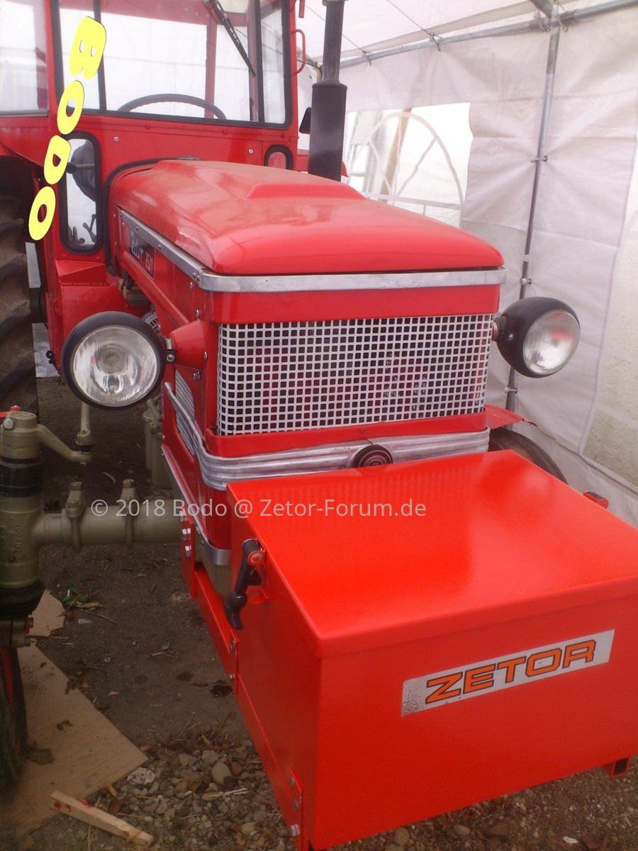

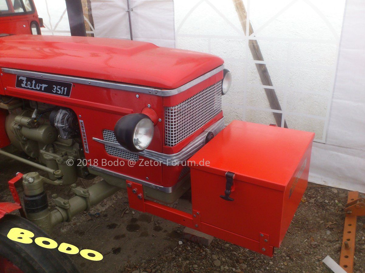

habe mir einen Reisekoffer für meine Reise nach Koblez angefertigt da man ja wenig Stauraum am Schlepper hat und auf einer Reise von 800 km brauch man so einiges
Interessant, Bodo
Was soll da Gewicht mäßig rein? Hast du selber das 3. Schraubloch gebohrt? Ich meine da sind doch original nur 2 oder 4 . Eventuell sind die Hebelverhältnisse nicht ganz optimal, eine Abstützung bis zum Motor-Vorderdeckel wie beim original Gewichteträger wäre vielleicht nicht ganz verkehrt?
Ich schätze mal so um die 20-30 Kg ein bisschen Werkzeug und Ersatzteile
Die Löcher waren da und so wie es aussieht sind die Original die zwei aussen sind M14 und das in der mitte ein durchgang Loch
Ah ok, wieder was gelernt. Ja, bei 20-30 kg sollte das funktionieren. Vielleicht kannst du die Sache noch vorn am Rangier-Maul mit abstützen? Nur so als Idee.

Ah am Zugmaul abstützen ist gut da werd ich mir mal überlegen
