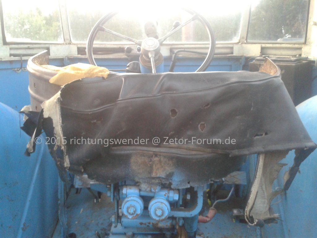

Hier kommt das Bild von meinem Sitz.
Gruss Robin
Bild 2

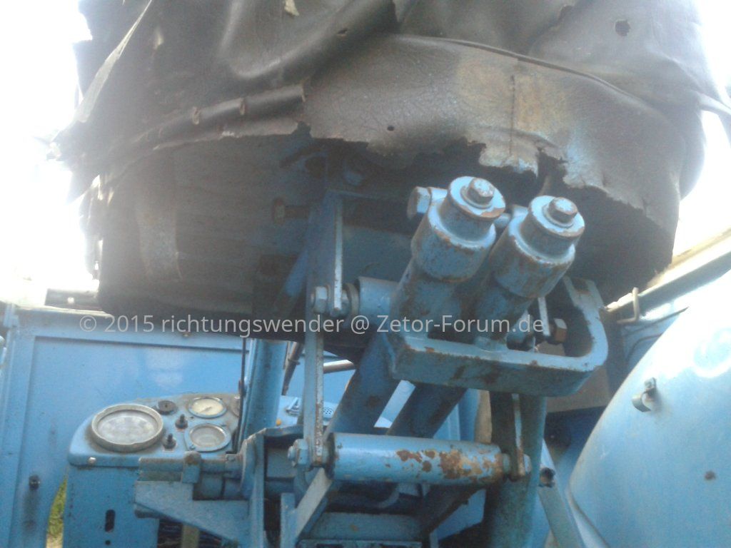

O weh Robin
Der Sitz wäre also erste Generation ZT 300, also schon mal getauscht. Diese Ausführung habe ich leider im Netz noch nicht als Angebot gesehen. Wenn die Torsionsfederung noch in Ordnung ist und der Federkomfort ausreicht, kannst Du dich um einen neuen (anderen) Oberbau, evtl. W50, LO, ZT kümmern. Vielleicht müßten dann dort kleine Anpassungsarbeiten erfolgen (Längsverstellung) oder eben ein Sattler- Polsterer sollte Sitzfläche und die Rundschale neu aufpolstern.
Wie ich mich erinnere, war an diesen Sitzen auch noch eine kurze Rückenlehne mit einer Knebelschraube befestigt, diese fehlt ja ganz.
Oder eben neuer Sitz aus dem Zubehörhandel.
Oh sehe eben auch, daß auch das Untergestell einer Überarbeitung bedarf (obere Lagerung der Torsionsstäbe), waren da nicht Kugellager oder nur Buchsen ?
Gruß Dettl

Ich hab auch noch eine Sitzschale vom Famulus liegen, da werd ich die wohl drauf machen. Originale Sitze sind ja wohl nich aufzutreiben. Die Lager sind denke ich Plastikbüchsen, muss ich mir mal genau anschauen.
Gruss Robin

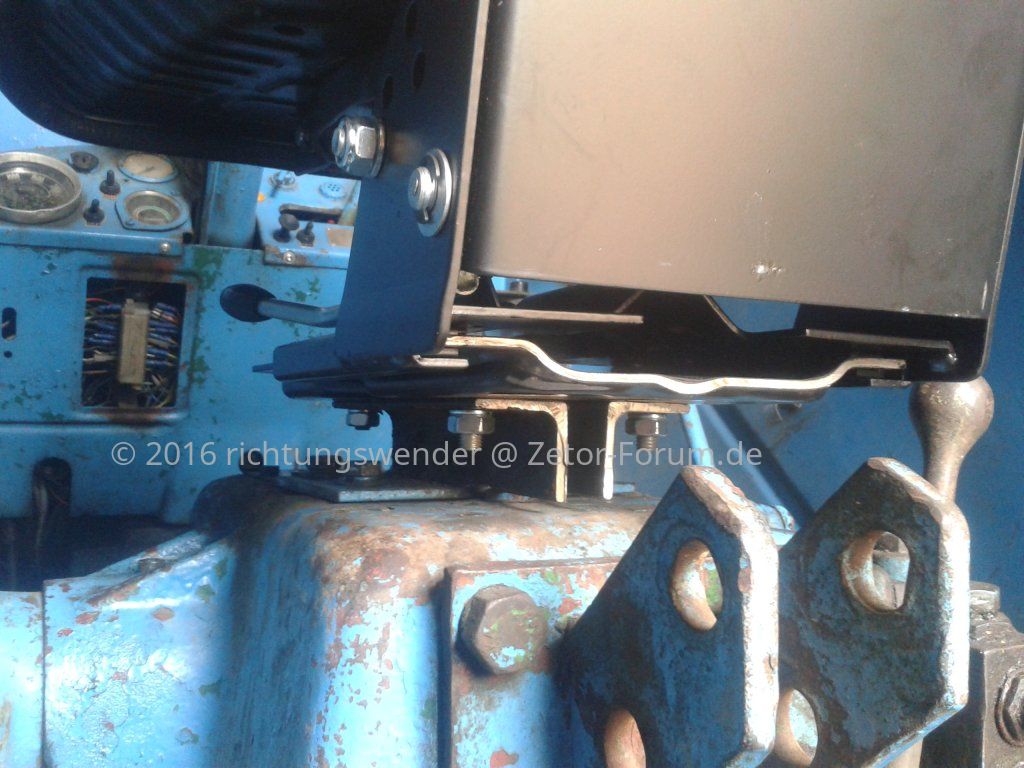

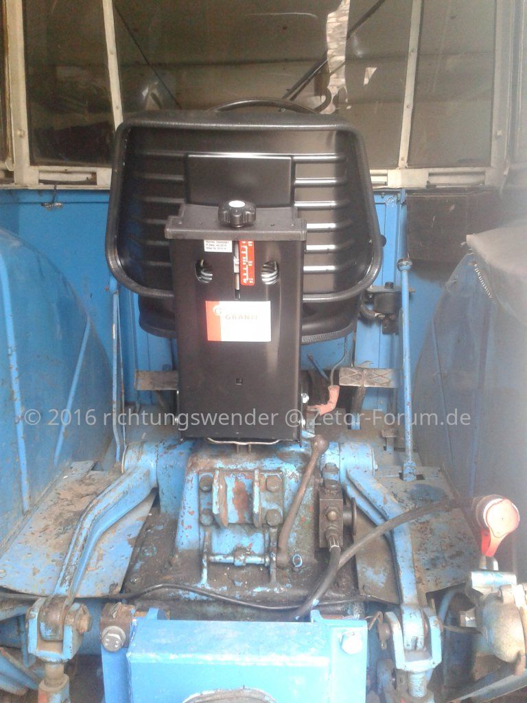

Hab jetzt auch einen Sitz aus dem Zubehör montiert, der ZT300 Sitz war auch zu hoch, oder meine Beine zu kurz
Musste aber bei dem neuen Sitz was unter bauen, um auf eine ergonomische Sitzhöhe zu kommen. Auch hab ich den Hebel der Hydraulikpumpe gegem einen gekröpften getauscht, der war am Ersatzgetriebedeckel dran.
Gruss Robin

Bei mir sieht´s nicht anders aus. Meine Beine sind etwas länger, hab 9cm unterbauen müssen.
Die Hubhebel haben doch nicht etwa die Kabinenbleche soweit durchgebogen? So stimmt die Einstellung der Hebel keinesfalls.
Bitte einen, wenn nicht zwei Zacken nach oben an der Hubwelle versetzen. RHB hast du?
Dort ist die Einstellung der Hubhebel beschrieben.
Welche Hubstangen sind bei dir verbaut, von oberer Gabel ausgehend denke ich MTS 50? Diese sind etwas kurz, deshalb die Hebel etwas zu weit nach unten gestellt?
Die Kotflügel sind ja anhand der Fotos noch tip top, scheint doch meist trocken gestanden zu haben!
Original Oberlenkeraufnahme bitte wenden, so leider falsch herum montiert.

ja da haben die Hubhebel gedrückt und die Hubstangen und auch Unterlenker sind vom Russen. Ich werd die Hebel mal bei Gelegenheit neu einrichten, due Unterlenker schleifen ja auch fast am Boden.
Das Blech ist rundum noch sehr gut, stand immer trocken. Nur die Samtschienen muss ich mal neu machen.
Die Oberlenkeraufnahme wurde vermutlich gedreht, um nich ständig den schweren Kupplungsbock abbauen zu müssen. Der ist ja auch DDR-Eigenbau. Ist aber oft so gelöst wurden, bei uns lief im VEB Kraftverkehr auch einer mit massivem Bock und BK63. Ich werde das mal drehen und schauen wies aussieht.
