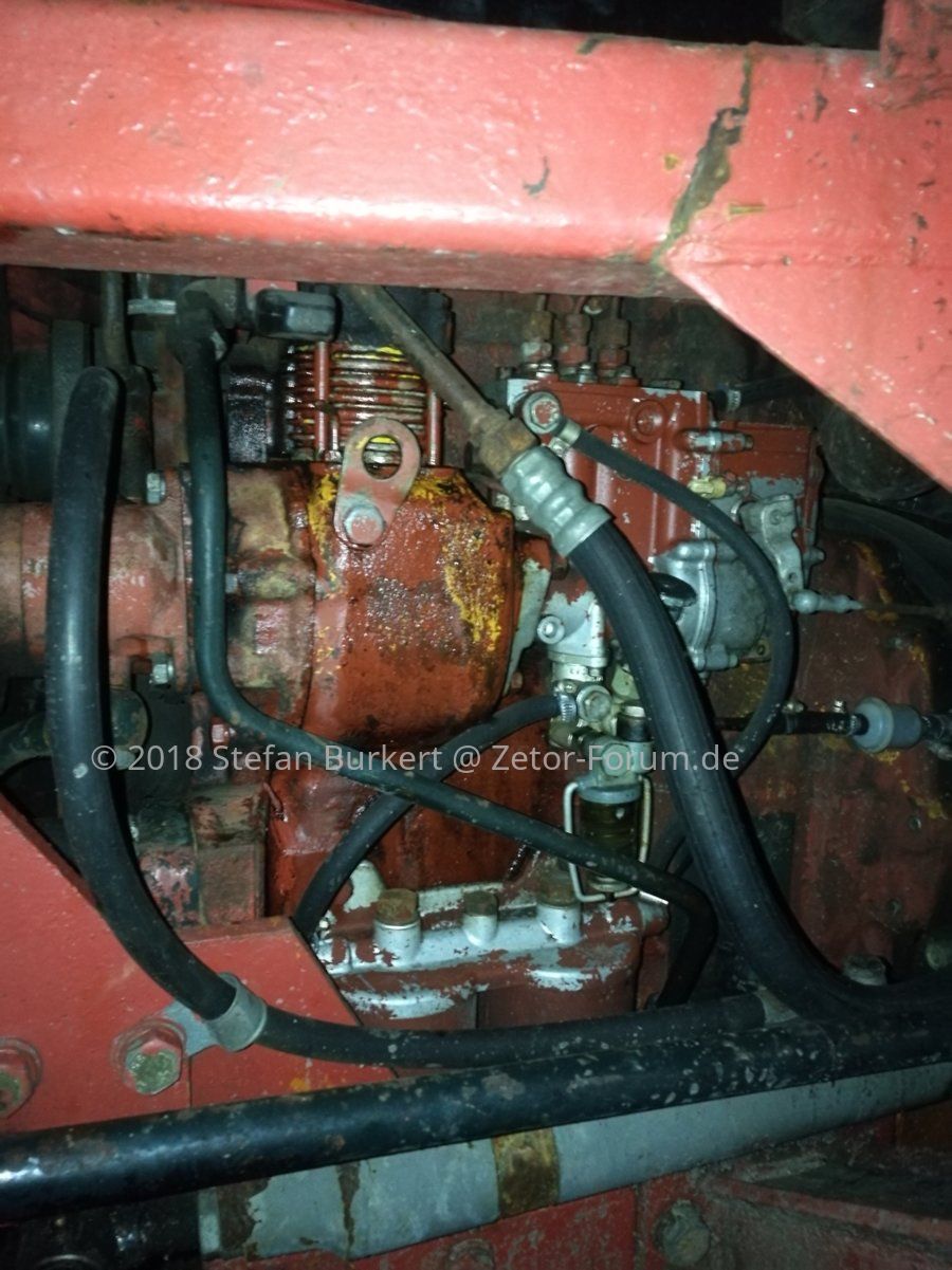

Und mein kompressor ist auch sehr feucht woran kann das liegen ? Es ist eine leicht schmierige Flüssigkeit.

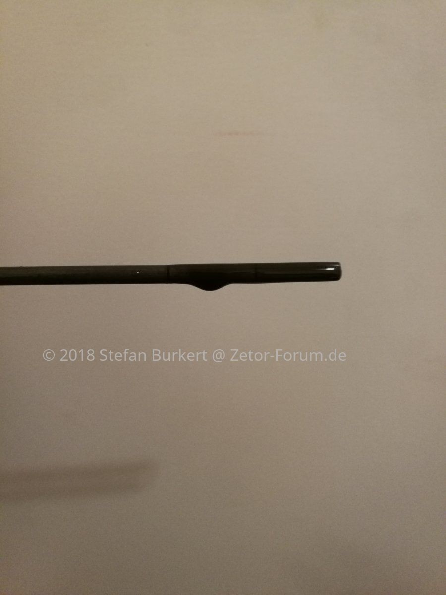

Wie sieht der Motorölstand aus? Nimmt er zu?

Zum Kompressor: Welche Farbe hat die "schmierige Flüssigkeit"? Bilder wären hilfreich
Für mich klingt das danach, dass das Kühlwasser mittlerweile schon im Kompressor steht. Daher unbedingt mal den Motorölstand kontrollieren. Wenn eine ganze Füllung Kühlwasser weg ist, ohne dass unter dem Traktor eine riesen Pfütze ist, kann es nur im Motorölkreislauf sein. Wenn du den Messstab raus drehst müsste dir bei der Menge schon die Flüssigkeit raus gedrückt kommen aus der Öffnung.
Das hab ich schon vermutet aber da ist der ganz normal öl stand drauf .
Also Lars das Wasser ist nicht komplett weg es fehlen immer so Ca 1,5 lieter . Zu dem kompressor es ist eine durchsichtige leicht schmierige Flüssigkeit . Ich kann ja heute abend mal ein Bild machen .

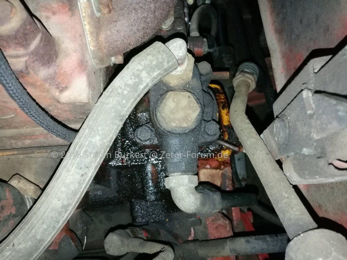

Also ich hab mal paar Bilder gemacht . Also hab noch mal nach geschaut der Wasser stand von gestern zu heut ist nicht ganz so viel weg wie sonst aber etwas fehlt. Im öl ist nix angekommen . Siehe Massstab. Zu dem kompressor die Flüssigkeit riecht vielleicht etwas ölig aber nicht nach diesel .
Durchsichtig, schmierig - Kühlwasser! Das schmierige kommt vom Glysantin im Kühlwasser.
Das am Kompressor scheint mir sehr sicher Kühlwasser zu sein, Öl kanns nicht sein, so schwarz wie deins ist.

- in den Motorraum (Öl im Motor nimmt zu wird mit der Zeit und Menge Milchig - Achtung: Öl schwimmt auf, der Mesststab reicht nicht bis runter. Nicht das doch unten in der Ölwanne Wasser ist und nur oben drauf Motoröl

Ok das heißt den kompressor zerlegen und das öl mal ab lassen um zu schauen ob Wasser drin ist . Ok .
Und wo zieht der kompressor das Wasser ?
Oder kommt vielleicht das das schmierige her am kompressor ?
Liebe Leute meiner Meinung nach ist der Kompressor Luft gekühlt und nicht Wasser gekühlt und das was ich da auf dem Kompressor sehe ist sehr wahrscheinlich öl und das kommt aus der Kopfdichtung
entweder saugt er das öl aus dem Luftfilter oder die Kolbenringe im Kompressor holen sich das Öl vom Motor (Öl Dampf)
Das Öl sieht gut aus. Das sich Wasser in der Ölwanne absetzt und nicht vermischt kenne ich, bei Fahrzeugen die bewegt werden, nicht. Im Öl sieht man auch schon relativ geringe Mengen Wasser. Wie gesagt erst milchig dann grau und immer steifer werdende Konsistenz. Wenn ich es richtig verstehe geht es hier schon um einige Liter Wasser. Am Kompressor sieht es mehr nach der unteren Abdichtung des Zylinders aus. Wobei der Farbton aber mehr zu Kühlerfrostschutz passt. Das ist mir ein bißchen schleierhaft.

So also ich habe noch mal einiges durch geschaut .wegen dem Wasser also im Wasser selber sind grau schleimige Flocken drin am kühlerrand selber auch son schmieriges zeug. Dann habe ich mir die drei Zylinderköpfe mal angeschaut zwei sind trocken und einer ist öl verschmiert. Also ist die kopf dichtung hin ?

1. Zylinderkopfdichtung könnte sein, ja. Kann man beim Zetor auch einzeln wechseln. Da du nicht wissen wirst, welche drunter war, würde ich zur 1,5mm starken und nicht zur 1,2mm Zylinderkopfdichtung. Da du dafür dann eh auch Luftsammler, Krümmer, Wassersammler abbauen musst und dort auch neue Dichtungen brauchst, wäre der kleine Motordichtsatz für oben rum zu empfehlen (könntest wenn du möchtest auch bei mir kaufen - schreib mir eine PN oder Email)
Es kann aber auch "nur" einer der Froststopfen an den Zylinderköpfen sein oder eine der Hülsen wo die Düsenstöcke drin sitzen ist durch.
Hat er eigentlich weißlich gequalmt im betrieb?
2. der Kompressor kann kein Wasser ziehen, wenn, dann kommts von weiter oben (Zylinderkopf oder Wasserpumpe).
3. Kühlwasser (ich hoffe er ist wenigstens Frostsicher!!!) sieht normal meist bläulich oder grünlich aus, selten rötlich. Grau aber auf keinen Fall, der Schleim deutet tatsächlich auf einen Zylinderkopfdefekt hin.
