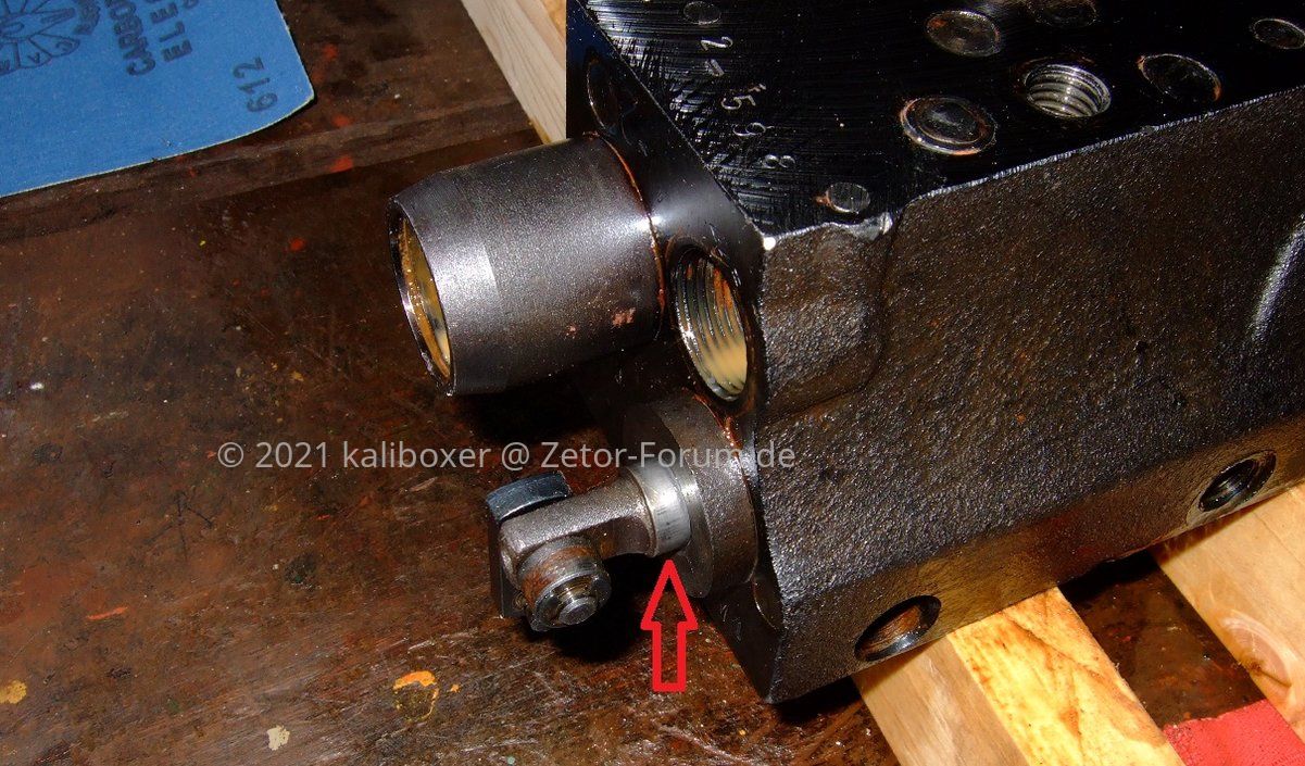

ich habe meine Zetormatic fast komplett zerlegt, weil sich beim Kauf vor langer Zeit hydraulikmäßig gar nichts bewegt hat.
Beim Steuerblock habe ich nun ein Problem. Lt. Zetormatic-Handbuch S. 74 soll sich der Außenkreisschieber Abb. 12/4 auf der S. 72 leicht herausziehen lassen:
Leider bewegt sich der Schieber keinen Millimeter. Hat jemand einen Tipp? Einweichen in WD40 bisher ohne Ergebnis.

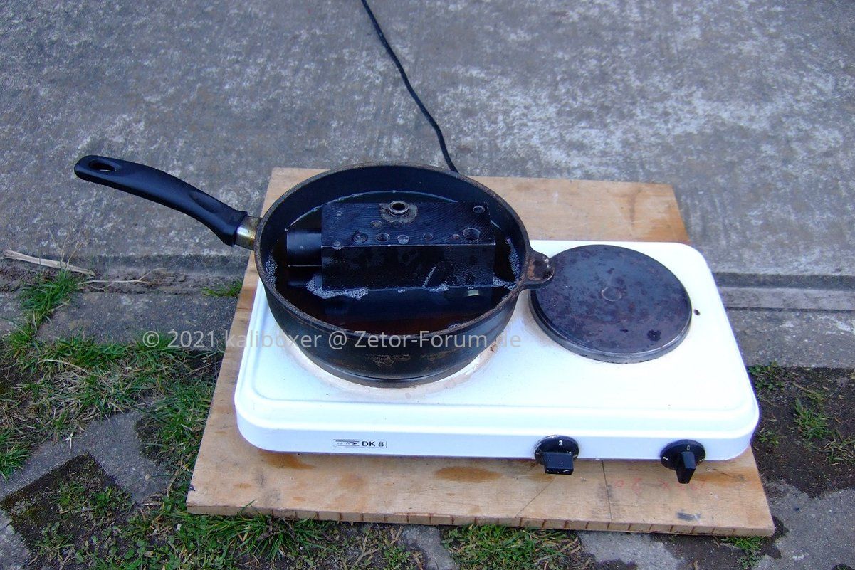

Danke erst einmal für die Tips! Ich habe den Steuerblock vorhin in DK geflutet und soweit erwärmt, bis es gedampft hat. Leider kann ich schlecht einschätzen, wie weit ich da bezüglich der Temperatur gehen kann.
Nach Abkühlung morgen geht's weiter. Groß klopfen kann man da nicht, weil sonst das Auge wahrscheinlich als erstes nachgibt
80-100°C sollte er aushalten, das schafft man ja auch im Betrieb locker.
Ich hatte was von Flammpunkt für DK/Heizöl in Höhe von 55°C gelesen und habe deswegen aufgehört mit der Wärmezugabe, als es in der Pfanne so richtig schön gedampft hatte.
Erfolg hat sich dann heute eingestellt. Mit einem Bolzen mit 12mm-Bohrung konnte ich den Schieber reinklopfen. Die 12mm sind korrekt das Maß, damit der Bolzen nur auf dem 1mm breiten Bund aufliegt und nicht mit dem Auge in Berührung kommt... Anschließend konnte ich mit einer Gripzange den Schieber drehen und so allmählich rausziehen. Der Schieber sieht erst einmal nicht angegriffen aus. Ich habe das Ganze zur besseren Veranschaulichung mal bildlich nachgestellt:
