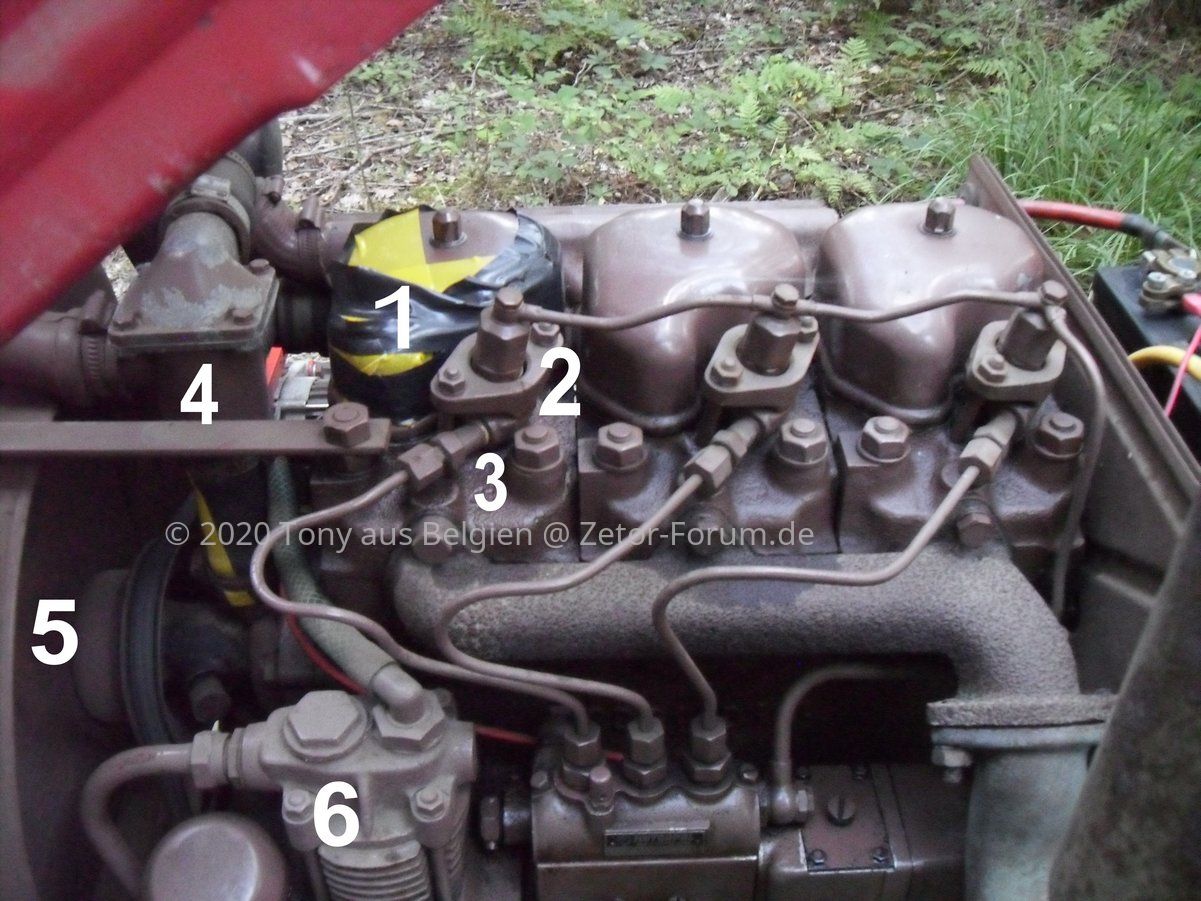

1:
Das Auslassventil des ersten Zylinders schlägt durch den Ventildeckel. Ich habe versucht, das Ventil einzustellen, aber die Schraube ist fast außerhalb des Bereichs. Das Ventil ist ca. 5 mm höher als die anderen 2 Auslassventile. Der Ventilsitz wird also ziemlich bald weg sein. -> benötigt einen neuen Zylinderkopf + Ventile
2:
Die Halterung, die den Injektor festhält, ist gerissen -> benötigt eine neue Halterung
3:
Das Verbindungsrohr ist mit Teflon zum Injektor ausgestattet (muss weiter untersucht werden). -> benötigt möglicherweise einen neuen Injektor
4:

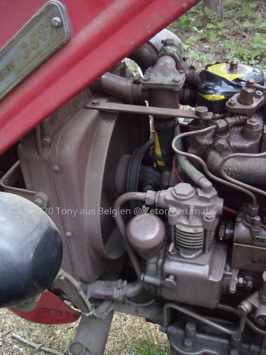

Als ich im Teilehandbuch nach einem neuen Thermostat, einer Dichtung für das Gehäuse und den Wasserschläuchen suchte, sah ich, dass der Thermostat falsch angebracht war. Die obere Steckdose muss zum Kühler und die seitliche Steckdose zum Motor. Bilder, die ich in diesem Forum gefunden habe, bestätigen dies.
5:
Irgendwann muss sich der Lüfter gelöst haben und den Kühler getroffen haben. Es leckt nicht, aber der Schlauch wurde verstümmelt. -> Vielleicht möchten Sie einen neuen Kühler installieren
6:
Der Kompressor kann nicht eingeschaltet werden. -> könnte dieses Problem unverändert lassen. Keine Absicht, den Kompressor zu benutzen.
7:

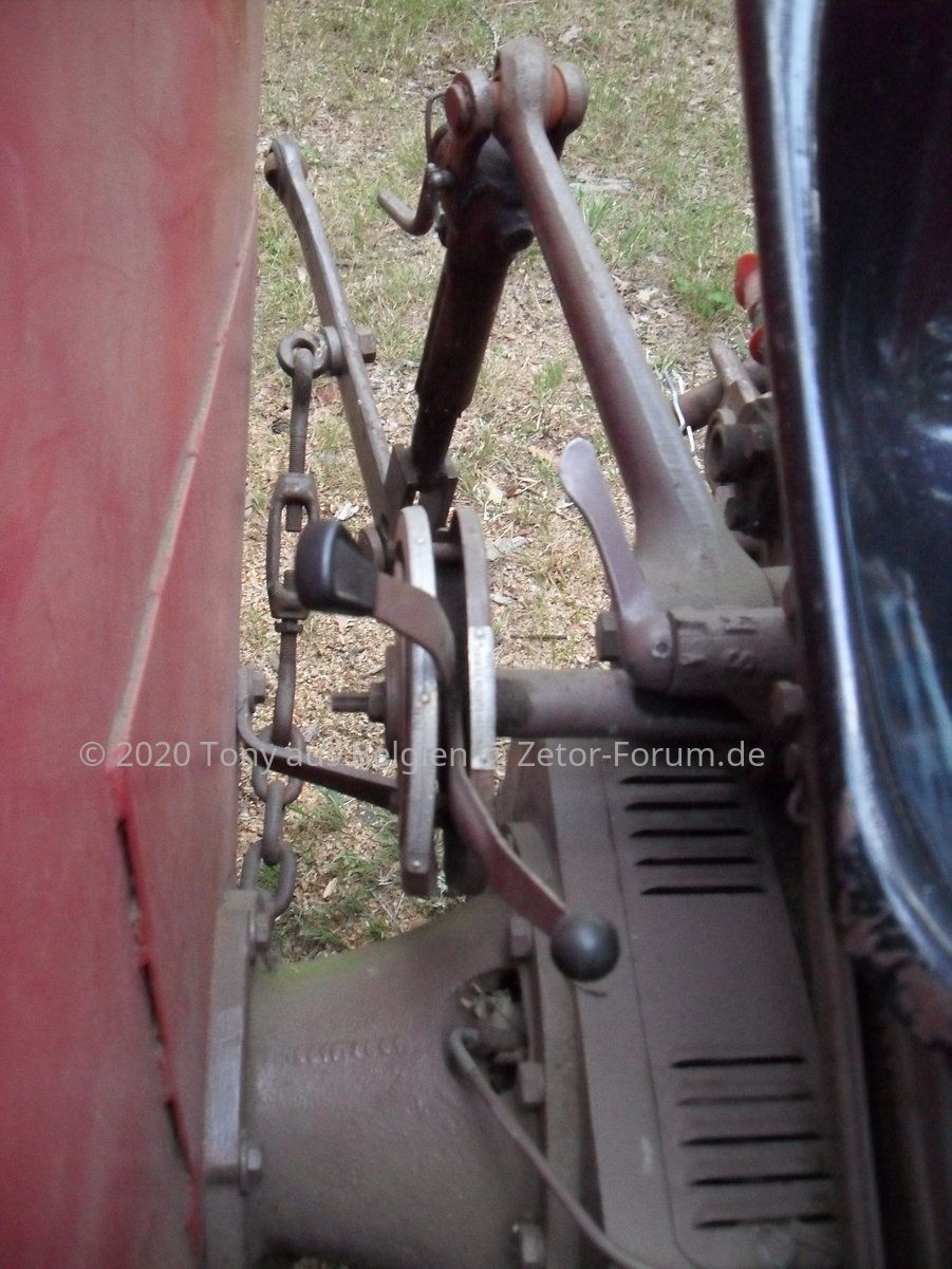

Der Hydrauliklift funktioniert nicht mehr. Die Pumpe funktioniert, der äußere Hydraulikkreis funktioniert, aber der Aufzug funktioniert überhaupt nicht.
Im Herbst habe ich die Arme hochgelegt. Im Frühjahr waren die Arme noch hoch, aber ich konnte den Lift nicht mehr bedienen, keine Reaktion ...
Reinigte den Ölfilter hinter dem Sitz, aber es half nicht.
Ich zerlegte den äußeren Teil der Halterung der Steuerhebel und stellte fest, dass der äußere Steuerhebel (der den inneren Hydraulikkreis steuert = Hub) lose hängt, da er nicht mehr mit irgendetwas im Inneren verbunden ist.
-> Ich muss die Aufzugsabdeckung abnehmen und auf das Gestänge schauen.

"Weg" kann der Ventilsitz nicht sein, und 5 mm eingelaufen wäre wirklich extrem viel. Hast du Fotos davon?
2:
Kannst du bei uns bekommen (ETH-Weisse) wurde sicher mal zu fest angezogen, weil man den Düsenstock nicht fest bekam.
3:
Das ist eigentlich nicht nur ein Verbindungsrohr, sondern da sitzt ein Stabfilter drinnen. Die gibt es leider nicht einzeln. Eventuell hätte ich da aber auch Ersatz, gebraucht und neu.
Ja, aber das ist schnell gelöst. Auch hier könnte ich mit Ersatzteilen helfen.
5:
Habe ich erst diesen Winter bei meinem 2011 hinter mir: https://www.zetor-forum.de/themen/z...atur-erfahrungsbericht.5013/page-6#post-45771
6:

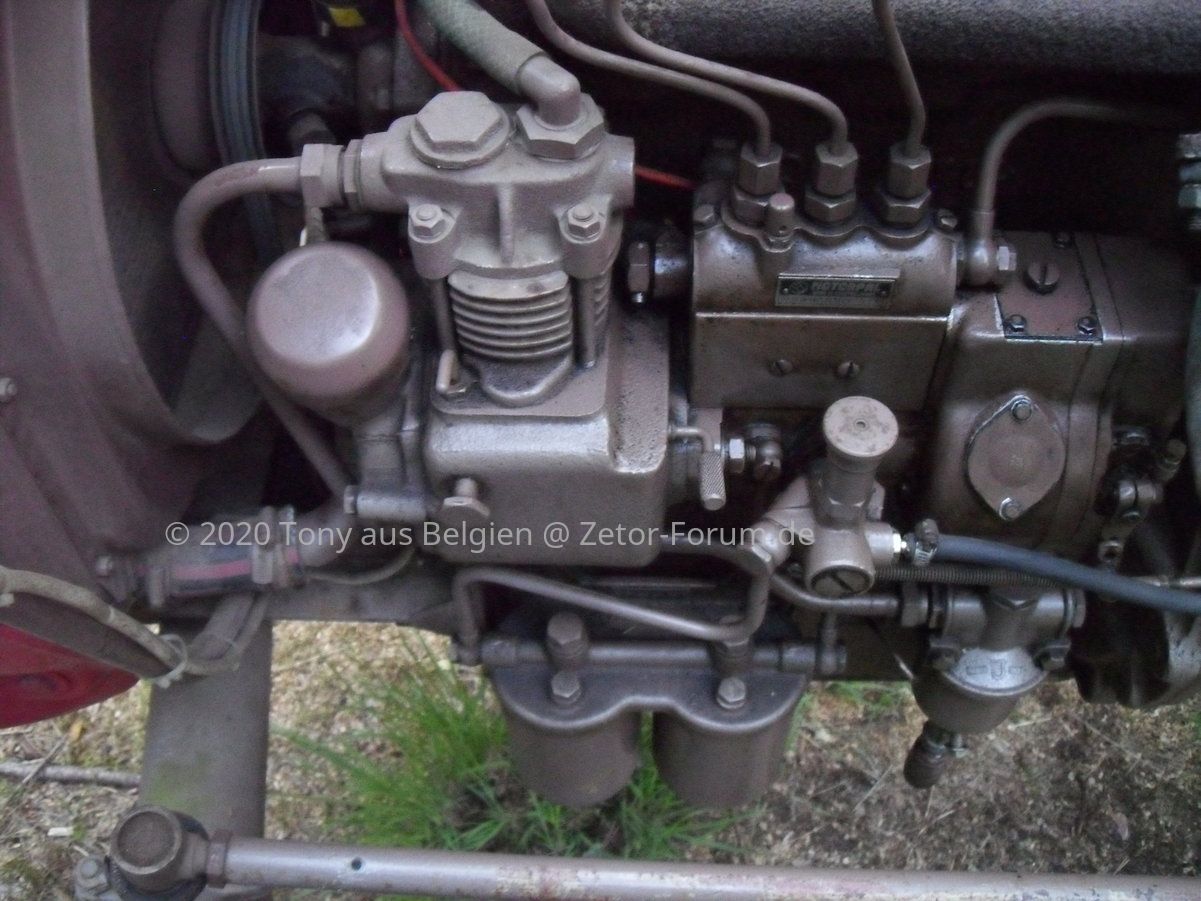

Wie der zu benutzen ist, ist aber bekannt? Erst die Sicherung ziehen und dann erst (bei fast stehendem Motor) die Schaltung betätigen, dann die Sicherung los lassen...
Eventuell hat sich nur etwas gelöst, denke nicht das da was gebrochen ist. Aber ja, auf machen und nach sehen.
