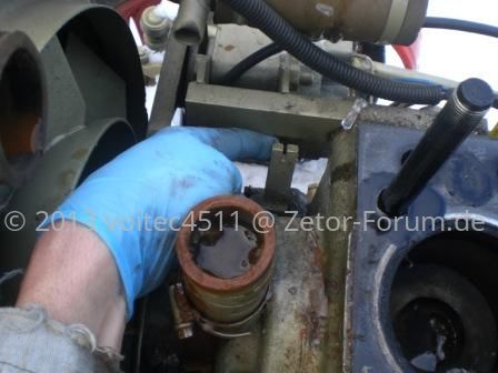

Wie du auf den Bildern siehst kann der Druck jetzt nach überall weg.
Beim zerlegen ist mir ein Hebel an der Lichtmaschine aufgefallen, dessen Funktion offentsichtlich beim Herrichten ignoriert wurde. Ist der für die Dekompression zum ausmachen? Der Händler erklärte mir der Traktor wird über das Handgas ausgemacht?! Macht es Sinn den Hebel wieder in Betrieb zu nehmen?

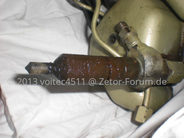

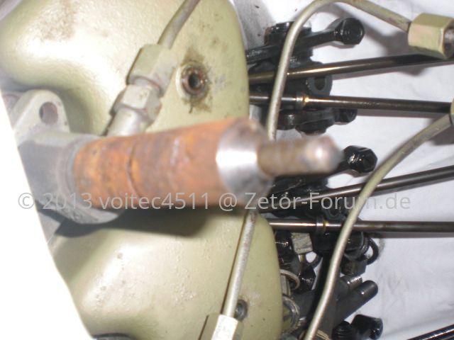

Als nächstes ist mir der erste Düsenstock ins Augen gefallen (nur sprichwörtlich). Hatte schon eine Vorahnung, wegen des ungleichmäßig gefärbten Krümmers und Joachim empfahl mir bereits eine durchsicht der Düsen.Kann mir jemand eine Diagnose der ersten Düse stellen?

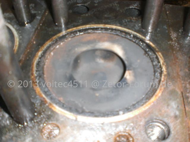

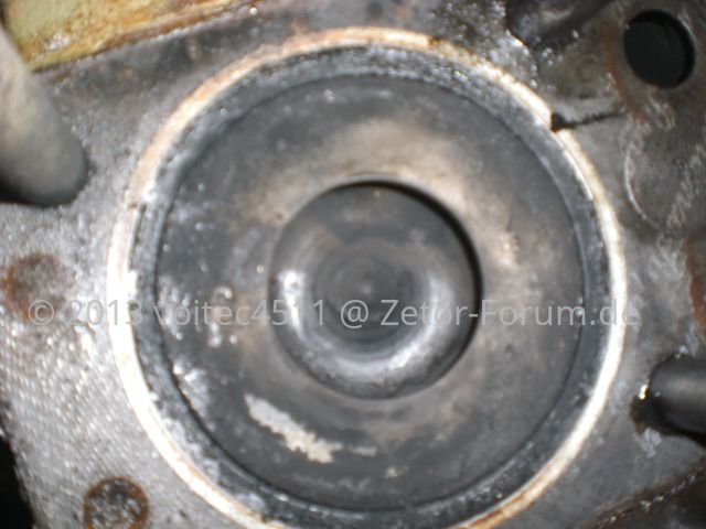

Hier die Passenden Fotos.
Die Düsen 2-4 und die dazugehörigen Kolben sehen sehr identisch aus, deswegen hab ich sie nicht einzeln fotografiert.
Kolben 1 hat schon Vernarbungen. Die Oberflächen der anderen Kolben sind nahezu glatt.

Also Bild 1 schaut komisch aus - ist das Rost aufm Kolben?
Bild 2 ist zwar verschwommen, aber der Düsenstock ist trocken, der Sitz blank - gut soweit.
Bild 3 ist der vernarbte - da hat die Düse getröpfelt. Ich wette Öffnungsdruck viel zu gering, kein Spritzbild Die Narben sind noch kein Problem solang du etwas dagegen tust (Düsen) und solang die Narben nicht zu tief sind oder gar ein Loch reingefressen ist.
Bild 4 - ist das Diesel das nasse oder eher Wasser? Der Sitz sieht so verschmutzt und nass aus - ist der blank oder war die manchmal undicht?
