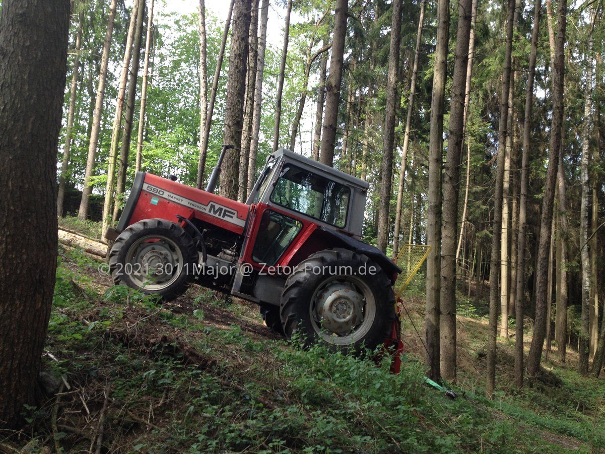

War letztes Jahr öfters in deiner Nähe im Wald (bei Voglarn) beim Holzen.
Hallo und willkommen!
Wir schauen uns auch gern mal nen Teilehaufen an - sind ja hier unter uns.
Oh da hatte er aber gut zu schaffen.
Den schaffte er ned! Die Seilwinde hat sicher nu 500kg und der Baum dazu, des wa zuviel!
Hab den Baum nochmal halbiert.
