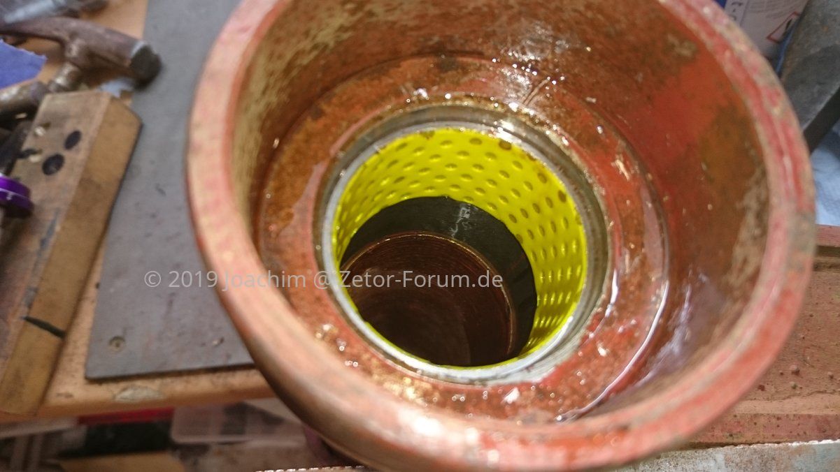

... kommt einem so eine Vorderachse vor die Kamera:
Zerstörter Achsansatz von unten und Reste eines Axialkugellagers ... alt und neu
Stützring im Achsansatz, deutlich sichtbar malträtiert vom zerstörten Kugellager... alt und neu
Das war mal ein Axialkugellager und darauf lief bis heute ein Frontlader fast täglich... alt und neu
End of life einer PTFE beschichteten Metallbuchse... alt und neu
Ich sags mal so. Im Normalfall kann man mit ca. 15 Euro rechnen um ein Axiallager und den Dichtring zu erneuern. dazu ggf. noch mal paar Euro für neue Buchsen.
Das oben gezeigte, würde sich bei kompletter Reparatur - also mit neuem Achsansatz um die 450-500 Euro kosten.
Wartet nicht bis es soweit ist - ersetzt Verschleißteile rechtzeitig und spart dabei Geld und Nerven!

merkt man das beim fahren ? lenken...
Zumindest wenn man die Lenkhilfe hat - nein. Aber egal ob mit oder ohne Lenkhilfe, man sieht es von außen sehr deutlich. Der Achsschenkelbolzen hat oben, zwischen Lenkhebel und Achsschenkel normal max. 0,2mm Höhenspiel. Erodiert das Lager des Achsschenkelbolzen, also löst es sich auf, dann wandert der Achsschenkelbolzen nach oben aus dem Achsschenkel heraus und am Ende des Leidensweges sieht man oben den blanken Achsschenkelbolzen aus dem Achsschenkel heraus schauen und unten läuft am Ende der Achsschenkel direkt auf der Radnabe, obwohl er normal 1,5cm von dieser Entfernt seine Arbeit tut.
