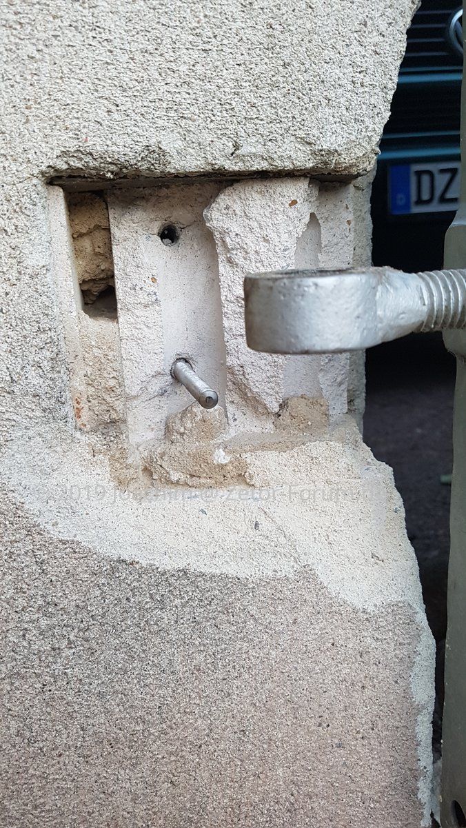

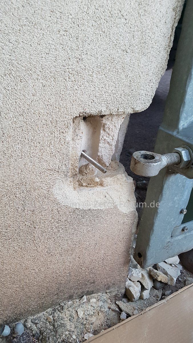

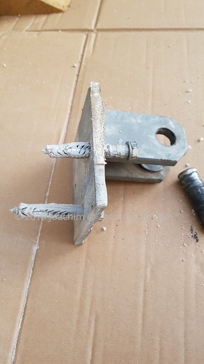

2006 so wie abgebildet trotz Einwänden von mir montiert von einem Schmiedemeister. Die Torsäule wurde von nem Maurer Facharbeiter erstellt.
Ich hab nun die Säule repariert und 25cm lange 8er Gewindestangen mit 2K Mörtel eingeklebt. Hätte gern drauf verzichtet...
An den Anschlagpunkten (2 je Flügel) hängen je Flügel 260 kg Torhälfte mit ca. 2,5 x 2,8 m Fläche...

Na das müsste ja schief gehen ich sehe da ein bisschen yton und zu kurze schrauben und die falschen Dübe

Na soviel Facharbeiter war da auch nicht, eine Torsäule mit Steine zu mauern kann doch nicht halten und zudem sind das doch auch Hohlblocksteine in denen die Dübelchen nicht fest werden. Zumal da immer Druck seitlich kommt.
18.205
Also ...
Die Torsäulen halten. Die sind im Querschnitt 51 x 51 cm und haben einen massiven Doppel-T-Träger als Kern. Die wurden wie ein Schornstein aufgemauert und dann innen vergossen. Die steht.
Aber die Halteplatten sind mMn.:
1. zu klein
2. haben die Befestigungslöcher statisch betrachtet ungünstig platziert
3. hätten statt 8er, besser 10er Gewindestangen vertragen können
Beim anderen Torflügel wurde vor Jahren das untere Scharnier auch schon mit eingeklebten Gewindestangen nachträglich deutlich tiefer in die Säule verankert - das hält problemlos auch mit Hohllochziegeln (KEIN Poroton! Kalksandstein (außen tauglicher)).
Die nun demolierte Seite war dahin gehend noch nicht umgebaut, aber ist nun auch an 8 8er Gewindestangen von je 25cm Länge (alle eingeklebt) befestigt. Das wird halten. ;)
Die Torlager haben zu 95% seitlichen Druck zur Säulenmitte hin abzufangen (max. Belastung durch Scherkraft, Tor zu) und zu 5% 90° geschwenkt ebenfalls zur Säulenmitte hin (hier haben die Schrauben nur sichernde Funktion, da die Stahlplatte dann die Last aufnimmt und sich gegen die Säule stützt..
Ursprünglich sollten die Torlager mit den Doppel-T-Trägern verschweißt werden. Aber das ging zeitlich nicht und die Handwerker waren sich einig, das dies nicht sein müsse. Ich war zu der Zeit entweder an der Dialyse oder arbeiten aber halt zu selten auf der Baustelle damals.
