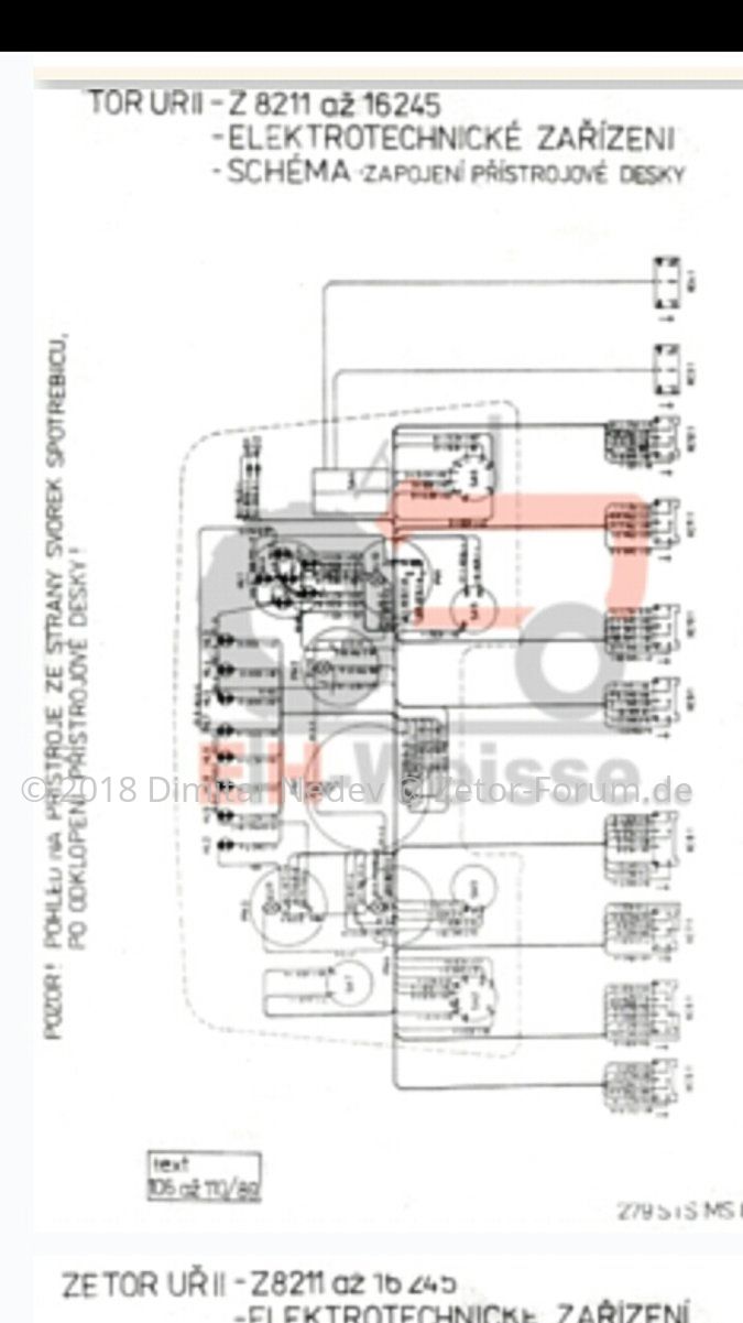

Имам проблем ел.имсталацията на зетор ZTS 16245 по точно с кабелите в таблото ако някои има схема ще съм му благодарен

А схема на таблото къде може да се намери
На кабелите имаме номера на букси но не знаем коя за къде е всички са откъснати голяма каша
Тази схема си я качвал ти и мисля че тя ни трябва но не можем да разчетем символите на кабелите

Alles was ich dir anbieten kann, sind alle Schaltpläne zum 16245 die ich in meinem Archiv habe - ich hoffe das hilft dir weiter.
Versuch doch mal mit Google Translate zu übersetzen: (Link zur bulgarischen Version)
Всичко, което мога да ви предложа, са всички схеми за 16245, които имам в моя архив - надявам се, че ви помага.
Димитър, може би се опитвате да го преведете с Google: https://translate.google.bg/?hl=bg#de/bg/
Пише че фаилат е повреден незнам защо така става
О, да, направих го отново - сега трябва да работи.
Oh ja, ich hab es noch mal neu gemacht - jetzt sollte es funktionieren.
Благодаря много свърши чудесна работа страхотни сте в този форум незаменими трябва да има повече хора като вас
Почти наредме кабелите вчера тези дни дано станат
