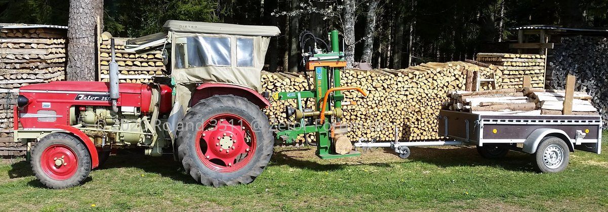

Meine Traktor Vorstellung:
Zetor 3511 fleissig im Käfer- und Sturmholz !

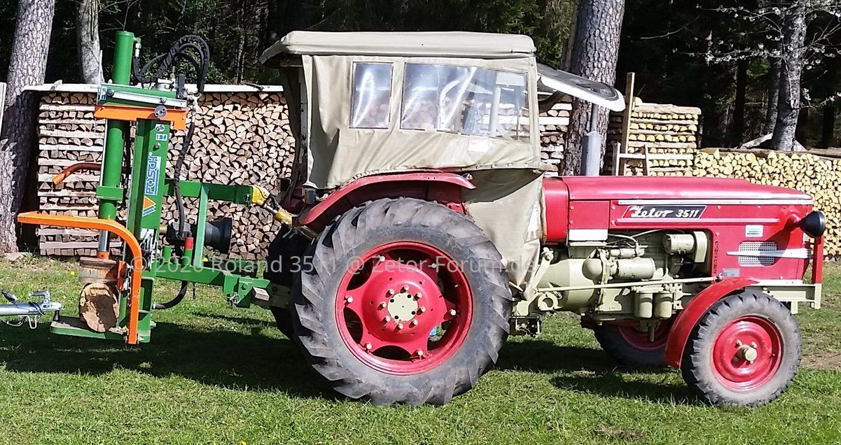

heute weitere Bilder und kurze Vorstellung von mir und unserem 3511.
Wir beide sind 48, kommen aus dem Nordschwarzwald, wo unsere Familie bis vor einigen Jahren eine sehr kleine Nebenerwerbs-Landwirtschaft betrieben hat,
bis dahin war der 3511 im täglichen und bis heute im gelegentlichen, hauptsächlich forstlichen Einsatz, ohne größere Schäden oder Ausfälle, „hoffe das bleibt auch weiterhin so !!!“.
Den 3511 besitzen wir (mein Vater) seit 1976, leider ist vor vielen Jahren bei 1000 Betriebsstunden der Drehzahlmesser und somit auch der Zähler ausgefallen,
deshalb kann ich darüber keine Angaben machen.
Aber für Baujahr 1971, mit (auf jeden Fall für uns) super Ausstattung wie z.B.
  • Wegezapfwelle (perfekt beim Brennholz sägen und spalten)
  • Doppeltwirkendes Hydr.-Steuergerät ( hydr. Oberlenker)
  • Kompressor (war schon manches mal nützlich)
  • Lenkradschaltung (leichtes auf- und absteigen)...
TOP Schlepper !

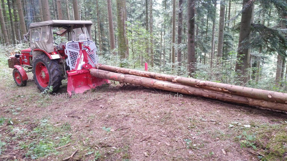

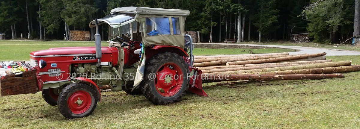

Wir haben wieder die treuen Dienste unseres 3511 in Anspruch genommen:
...so macht arbeiten Spaß und das Brennholz gibt mehrfach warm.
