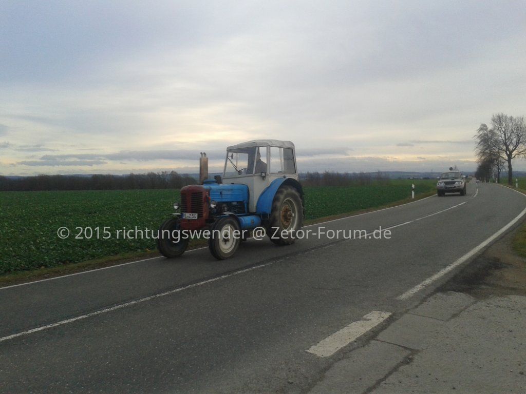

Ach ja und der Preis lag im Netz bei 1500eu, denke ein guter Preis. Dafür bekommt man kaum einen fahrbereiten Famulus. Kühler war auch neu. Hab auch noch 800kg Radgewichte und einige Ersatzteile dazu. Und geholt hab ich den kostengünstig 100km per Achse ohne Zwischenfälle.

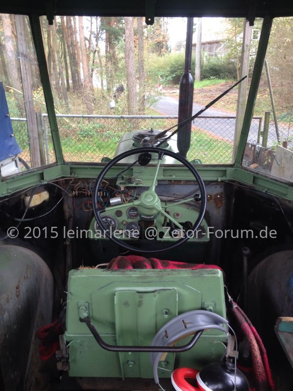

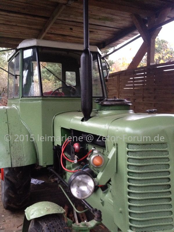

Danke für die Antwort, wenn das Blech noch nicht so weit runder ist hast Du einen gute Kauf gemacht.
Ich hatte mir einen in Brandenburg angeschaut da war nur Rost, Kotflügel einfach Bleche übergeschweißt
u. der Preis war beim 3-fachen.
