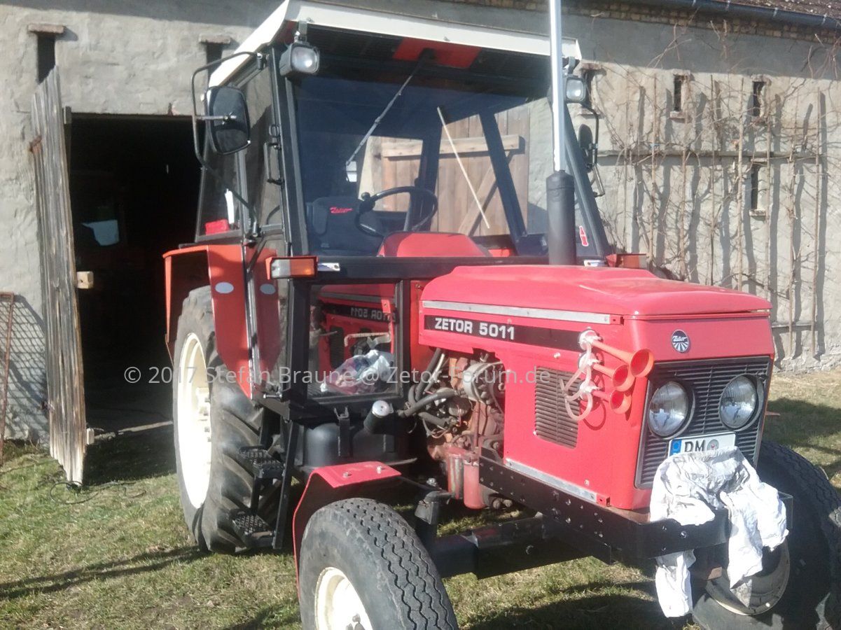

Hallo und noch frohe Ostern.....Ich wollte mal fragen ob mir jemand einen Tip geben kann wo und was für ein Fahrersitz ich mir kaufen muss ....habe ein Zetor 5011

Vielen Dank für die zahlreichen Antworten.....Mir würde auch nur die Sitzfläche reichen....Wo bestelle ich die am besten.?
Mehr Bilder hab ich noch nicht
Hallo und hier im Forum,
sieht gut aus dein Zetor

Leider wieder ein 5011, der farblich in einen 5211 verwandelt werden sollte ... Ich vermute mal das war noch der Vorbesitzer? Verstehe immer nicht, warum man schwarz drauf macht, wo schwarz-grün drunter ist und der Lack an fast jeder Ecke verfügbar.
Danke Napi ....Er fährt sich auch super....
Unsere sind Mischlinge teils Schwarz teils schwarzgrün aber das war Original so bei denen hat vor uns noch keiner nen Pinsel angesetzt.
Nee... Die wurden doch erst lackiert als sie vormontiert waren. Also Vorderachse, Motor, Getriebe, Hinterachse.
Vielleicht das in der Modellwechselzeit mal ne andere Kabinenfarbe drauf kam, wobei ich selbst das für unwahrscheinlich halten würde.
Bist du dir da absolut sicher? Und wenn, welche Teile waren unterschiedlich lackiert?
Ja bin ich mir sicher Kabineenrahmen schwarz abdeckung der Handbremse und Tank schwarzgrün Gertriebe müsste ich nochmal schauen aber ich glaug auch schwarzgrün
Ok, wir reden bei dir aber vom Zetor 5211, richtig? Da wäre schwarze Kabine und Getriebe/Rahmen ja nicht ungewöhnlich. Weiß nicht ob es anfangs noch 5211 in Schwarz-Grün statt schwarz gab, hab da aber noch nichts gesehen.
Der 5011 war aber mWn. imm in Schwarz-Grün + RAL 2002 Blutorange + Hellelfenbein vom Band gelaufen. Erst mit dem 5211 kamen dann Schwarz statt Schwarz-Grün und statt Blutorange RAL 2002 das neuere Verkehrsrot RAL 2030 zusammen mit den weißeren Felgen. Allerdings gabs ja um 1986 rum das kleine Facelift beim Zetor 5211, ob vor diesem - also Ende 1984 bis 1986 Zetor 5211-7245 in den "alten" Farben gebaut wurden entzieht sich meiner Kenntnis. Ich hab auch kein einziges Prospekt, wo diese noch in alten Farben abgebildet sind...
Bei seinem Oben ist aber ganz klar ersichtlich nachlackiert worden und da haben viele eben aus persönlichen Gründen oder Unwissenheit zum Schwarz gegriffen und satt des Blutorange wurde "rot" genommen.
So kommt es dann zu solch Stihlblühlten wie in der Vorletzten Oldtimer Praxis, wo ein Zetor 4911 (!) in Verkehrsrot und Schwarz als Zustand mit original Lack bezeichnet wird. Da kreuseln sich einem dann die Fußnägel. Nicht wegen der Farbkombi, das ist Geschmackssache - aber sowas als original zu bezeichnen ist dann schon übel...
Ich schweife ab.
ich schau mal die Tage und schreib es dann in´s passende Thema!!! wollen ja Stefans Thema hier nicht missbrauchen.
Ja stimmt ich habe nachlackiert und zwar in schwarz matt...musste ich machen waren viele rostige Stellen....würde aber nie sagen das er im Originalzustand ist
Ok, das macht dich direkt sympatisch.
Tipp: Rumpf, Rahmen, Achsen nimmt man optimal "Seidenmatt" und für die Blechteile, Tank, Kabine "Seidenmatt-glänzend" (nicht "Glänzend" oder gar "Hochglanz" - das sähe irgendwie pornös aus )
