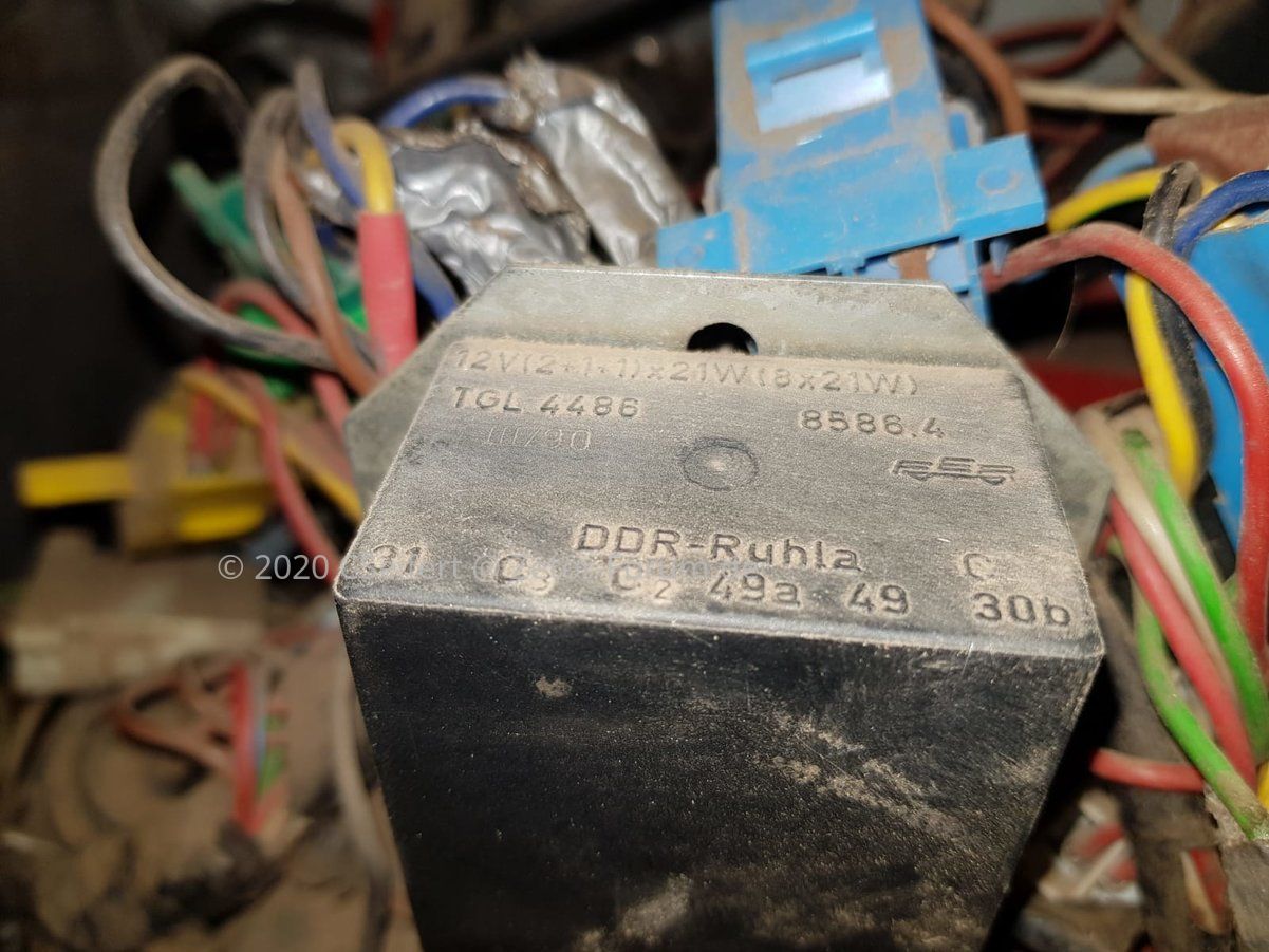

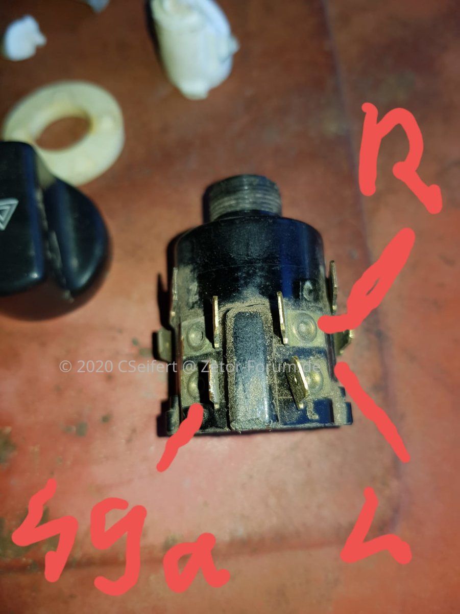

Hi, also Blinkgeber gewechselt, Drehschalter gewechselt, alles nix gebracht...Hab Spannung gemessen nachdem der Warnblinkaschlter auf "Ein" gestellt ist, kommt Spannung auf 49a aus dem Blinkgeber raus, geht dann auch in den Drehschalter-Warnblink rein, kommt dort aber nicht mehr auf Links bzw. Rechts raus. Wenn man gleichzeitig den Blinkhbebel betätigt, dann blinken auch alle 4 Leuchten. Das eigentliche Problem ist das der Warnblinkdrehschalter nicht das tut was er tun sollte...die Spannung auf Links und Rechts durchschalten. Ich füge mal 2 Fotos vom alten und vom neuen Drehschalter an, und vom Blinkrelais. Das wurde schon mal auf "Ruhla" umgewechselt, vermutlich, weil die orginalen zu oft ausgefallen sind. Ruhla Blinkgeber hat aber dieselben Anschlüsse wie die Zetor-Blinkgeber
Der schaut aber nicht besonders neu aus - der ist ja selbst schon Ü30 alt, auch wenn der ausgetauscht wurde.
Falsch angeklemmt? Irgendwo hatte ich mal die Belegung des Schalters gepostet...
Ich hab die Schalter ja auch am Lager - wenn ichs nicht vergesse, kann ich so einen ja mal durch messen.

Der Fehler liegt am Drehschalter....ich hab das Ding nochmal ausgebaut und es gibt keinen Durchgang zwischen 49a Links und Rechts wie ich es am alten Schalter oben eingezeichnet habe..wenn sie auch solche Drehschalter verkaufen, bzw. am Lager haben, würde ich Sie bitten bei den Ihren Durchgegang zwischen den Anschlußfahnen zu messen, wenn der Schalter auf "An" ist.
