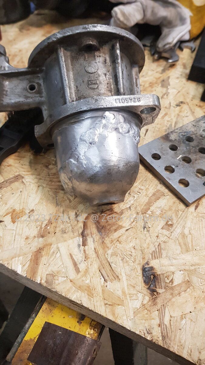

Hallo zusammen,
Das Anlasserschild ist gebrochen.
Da ich die Möglichkeit habe zu schweissen...
Das ganze war schon mal geschweisst, aber nur von aussen und dann die ganze Naht wieder abgeschliefen. Also nur geheftet.
Jetzt fehlen nur noch neue Kohlebürsten, die sind auch platt.

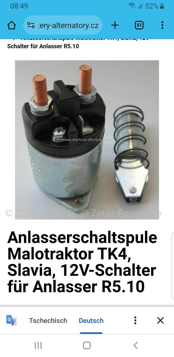

Auf dem ersten Bild ist eine Feder zusehen , die gehört dort nicht hin!!!
Da gehört sie hin.

Das Bild mit dem Magnetschalter dient nur als Beispiel, wo die Feder tatsächlich ein gebaut wird und nicht auf dem Anlasserritzel.

Ursächlich für den Bruch war sicherlich ein fehlender Spannstift , der die Mutter auf der Welle sichert. Dadurch konnte die Mutter gegen das Anlasserschild laufen und das Ritzel hat dann bei jedem Start drauf gehauen bis der Schild gebrochen ist. So altersschwach ist also mein Anlasser.
Das Anlasserschild kriegt man beim deutschen Händler für 89 € , einen Tauschanlasser ab 150€ .
Also habe ich das Anlasserschild geschweisst, weil ich ein Schweissgerät habe und auch vor 30 Jahren die Schweisserausbildung fürs WIG schweissen abgelegt habe.
Mich hat es einfach gesagt gejuckt ob ich das nach solanger Zeit noch hinbekomme.
