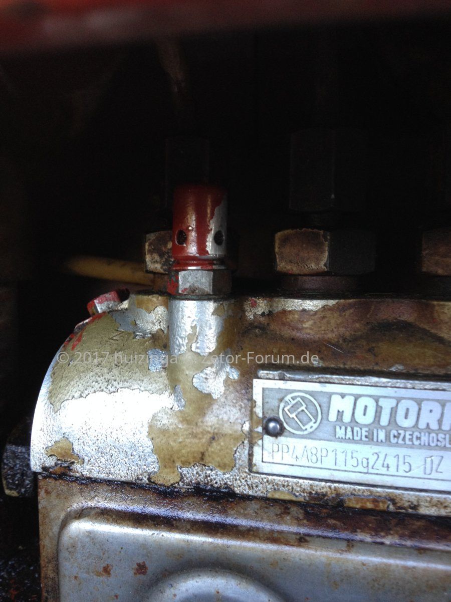

Here is a picture of my Zetor 5511
And the problem is that the fuel is coming out of that screw.
The fuel pump is filling itself.

Peter, die Schraube ist ein Entlüftungsventil. Wenn dort Diesel kommt, ist meist ein oder mehrere Pumpenelemente der Einspritzpumpe undicht geworden. Dadurch wird die Einspritzpumpe nicht mehr ordentlich geschmiert. Die Pumpe sollte neu abgedichtet werden.
Hi Peter,
welcome here at the forum.
The Problem with your injection pump is a sealing inside thats broken.
So the fuel can go to the part of the pump where there should only be oil.
And if this space is full i comes out at the screw.
You can hardly fix it yourself. The better way is to send it to motorpal and they fix and adjust it.
You can send it yourself or send it to an shop for example in germany, maybe www.eth-weisse.de.
best regards, Axl

herzlich willkommen. Ich hatte das Problem der Ölverdünnung bei meinem 3011er auch. Ich habe nur die Förderpumpe getauscht. Jetzt ist alles wieder 100% in Ordnung.

There is coming a lot of fuel out of screw. Can it be the `Förderpumpe`?

Yes, it can be.
Das innere Pumpengehäuse ist so aufgebaut, dass unten die Nockenwelle läuft und die Förderpumpe antreibt. Wenn die undicht ist, drückt Diesel in das Pumpengehäuse und bei deiner Einspritzpumpe kommt der dann oben am Entlüfter raus.
Eine neue Förderpumpe kostet normal unter 50 Euro.
...vielleicht doch ein Versuch wert.
