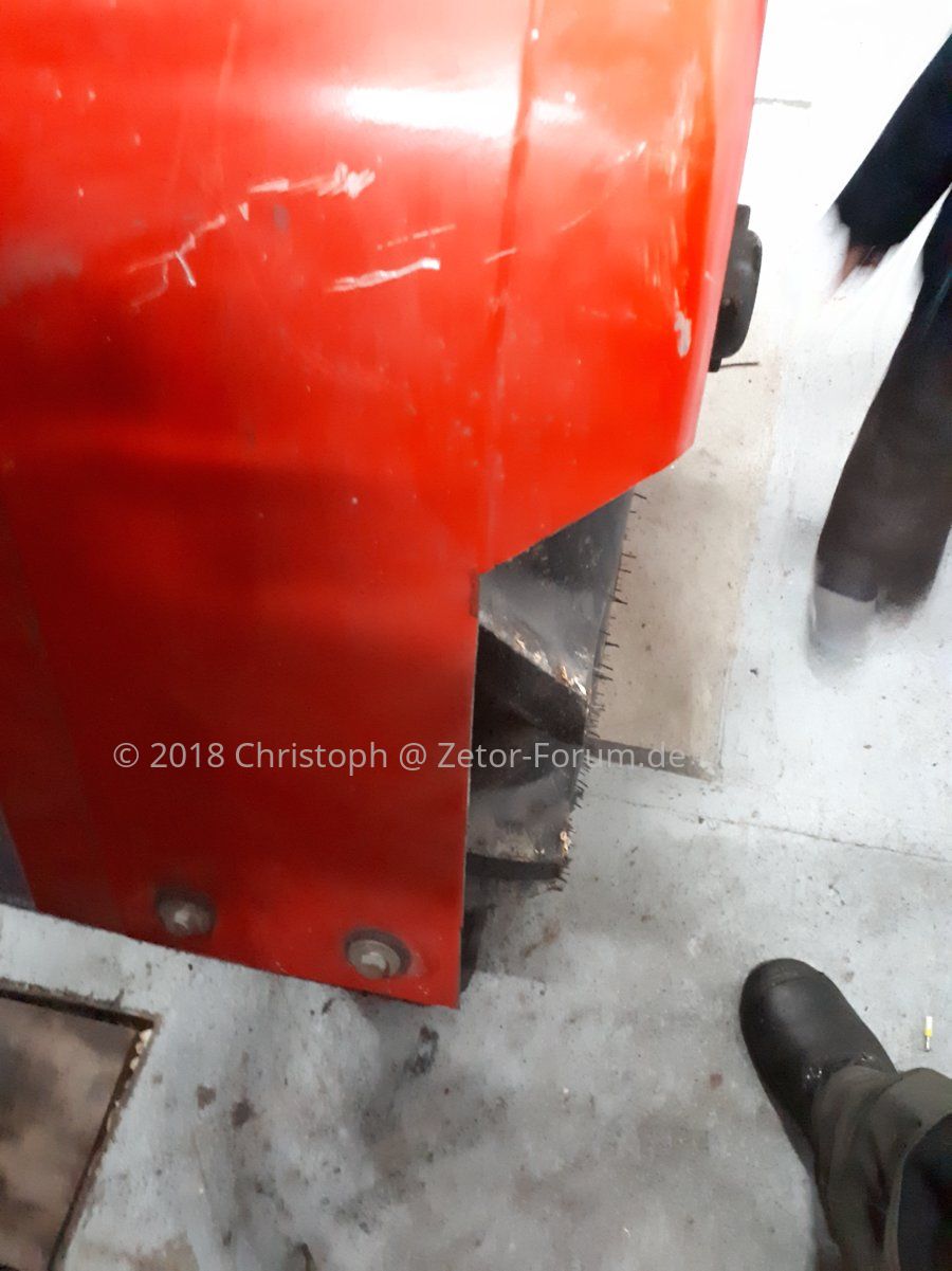

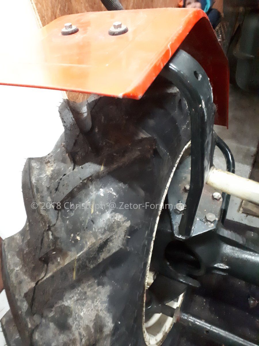

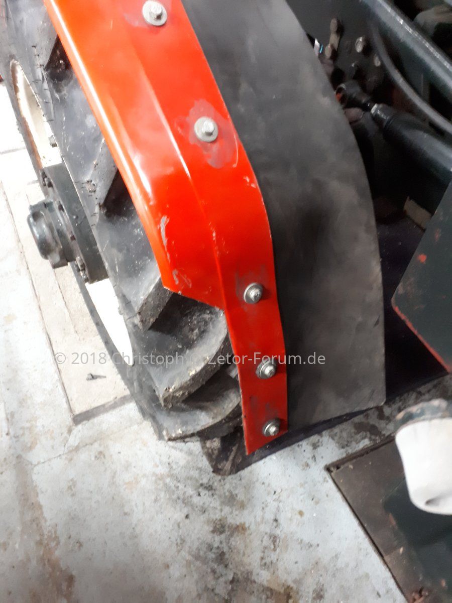

Hey Leute... Guten Abend. Also die Dinger sind dran. War eigentlich ganz einfach

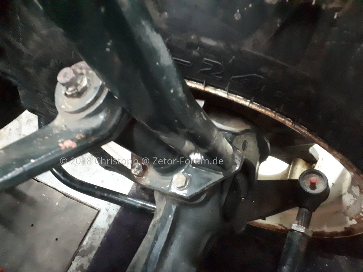

Ich habe die vordere Halterung an beiden Kotflügeln getauscht. Normalerweise werden sie ja an den zwei Schrauben an der Achse befestigt die Fahrerhausseitig sind. Ich habe die Halterung von links nach rechts getauscht und sie so an den zwei anderen Schrauben befestigt.
Dadurch bin ich einen ganzes Stück weiter vor gekommen. Die untere Halterung habe ich nur mit einer Schraube fest gemacht. Das übrige Loch schneide ich noch weg.
So nun konnte ich schonmal lenken ohne das es angeschlagen hatte.
Jetzt war nur noch das Problem wenn die Achse gependelt hatte.
Da habe ich leider die Flex nehmen müssen. Will aber noch ein bisschen Gummi drunter maschen und da sieht es dann denke ich ganz anständig aus.
