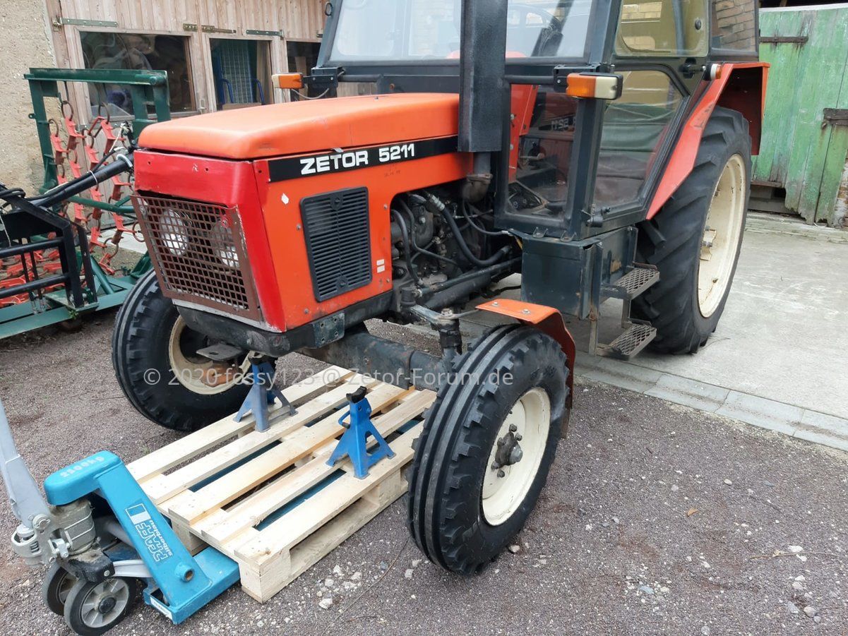

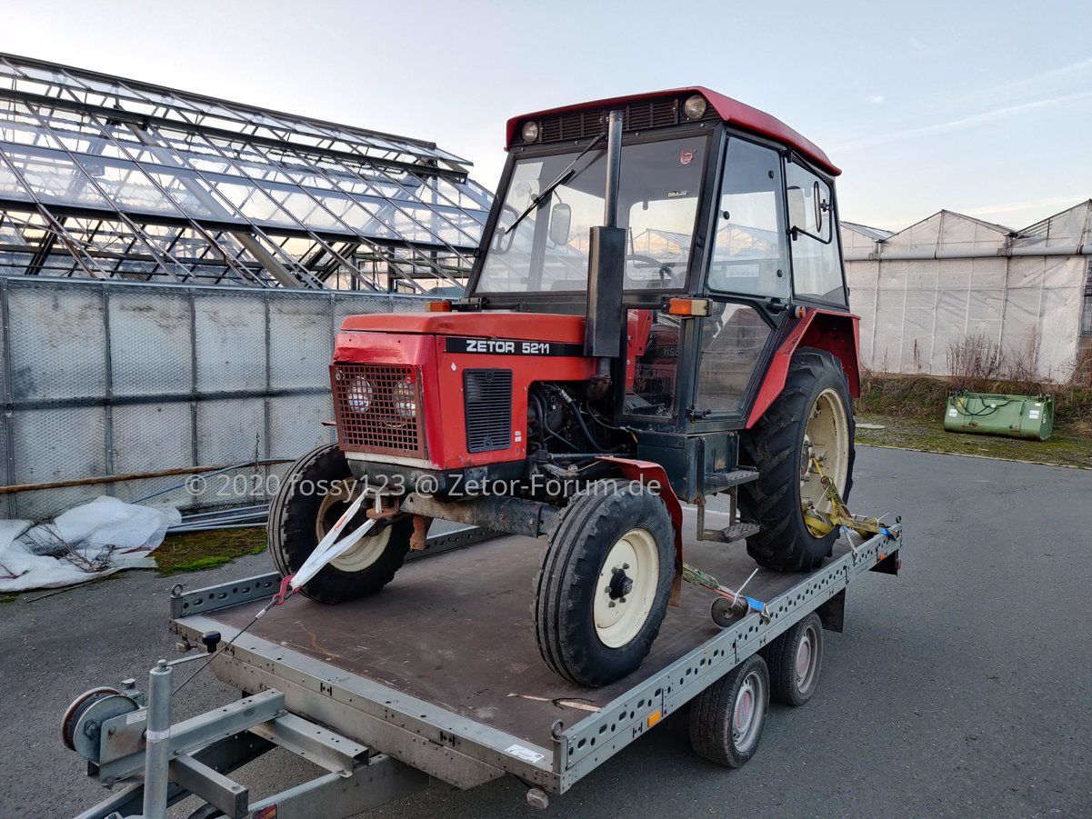

hier der Zetor 5211 der die nächsten Wochen zurück auf Straße und Acker geholt werden soll:
Es ist ein Zetor 5211 von 1987, der wohl mind. 2 Vorbesitzer hatte bei (laut Traktormeter) aktuell unter 1.400 h. Den Pedalen nach, könnte man vielleicht auch auf 2.000 - 3.000 h Stunden schätzen, aber fakt ist, der Motor springt auch kalt bei 0°C aus dem Stand ohne vorpumpen oder georgel an und klingt noch frisch (original Motor), das Getriebe lässt sich, mal abgesehen von der Fußkupplung, sehr gut schalten. Gute Basis also.
Er bekam mal ein neues Dach (vom 7745 späteren Typs) denn das originale hätte eine andere Form und Farbe. Er wurde offensichtlich nur wenig gepflegt, und wohl länger von Fahrern gefahren, die besser keinen Traktor fahren sollten - ringsum ist angefahren was man so anfahren könnte...
Bisher bekannte Mängel:
- Unterlenker, Hubstreben, Seitenstabilisatoren fehlen
- Frontblech defekt
- Sitzpolster hinüber
- alle Gasfedern tot
- Elektrikprobleme
- Reifen vorn runter (hinten noch originale Barum drauf!)
- Kupplung kommt sehr spät
- Handbremse sieht ungleichmäßig
Kurzum eine brauchbare Basis und hoffentlich bald wieder ein treuer Zetor 5211.

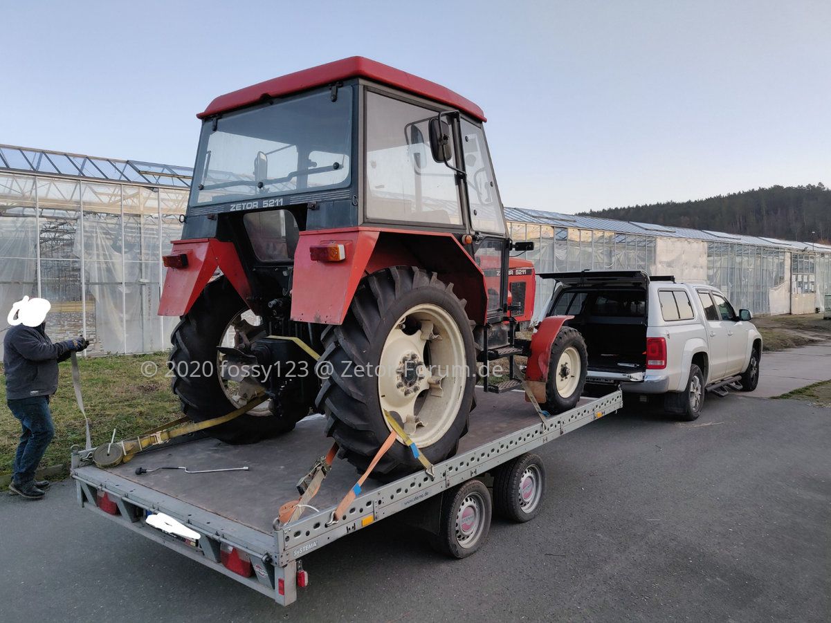

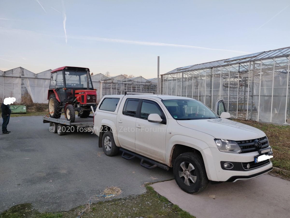

Hier noch ein paar Bilder von der Abholung.

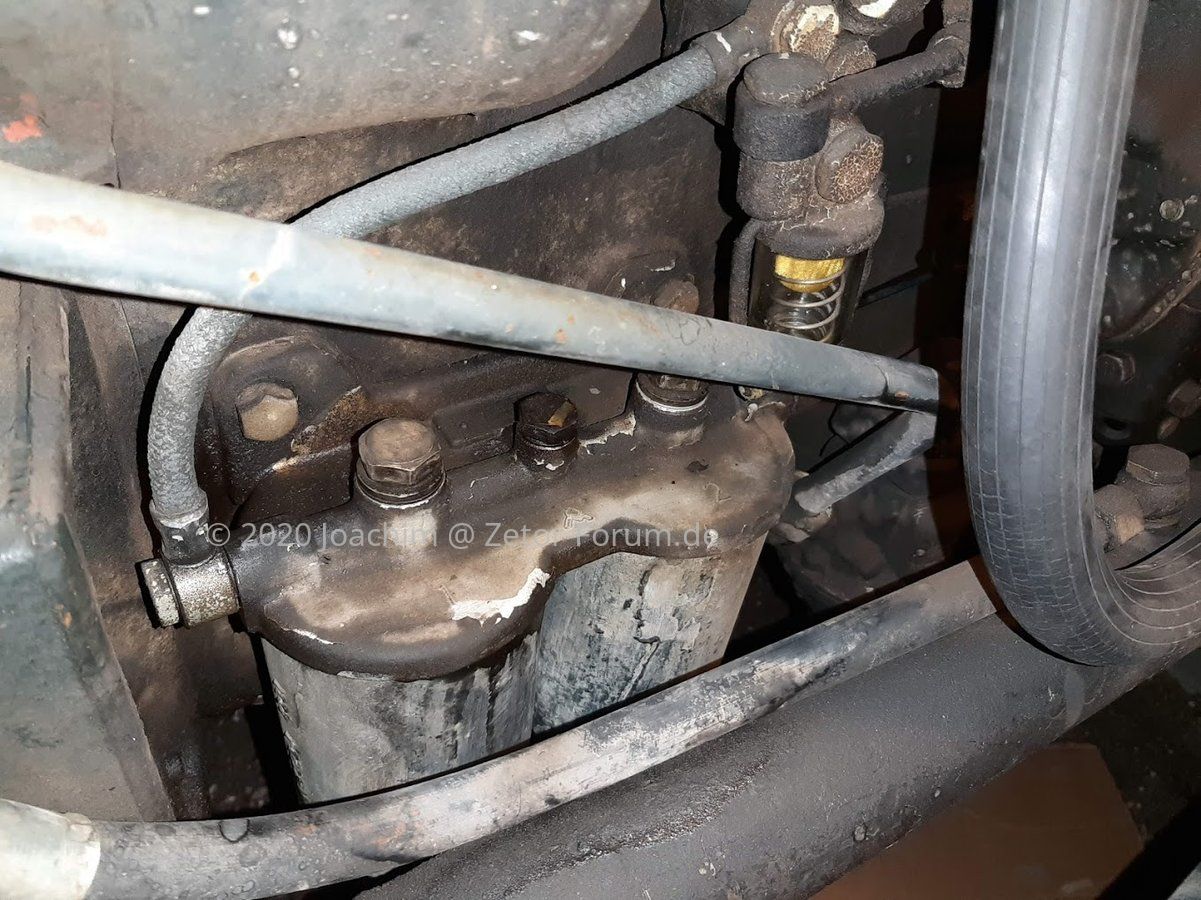

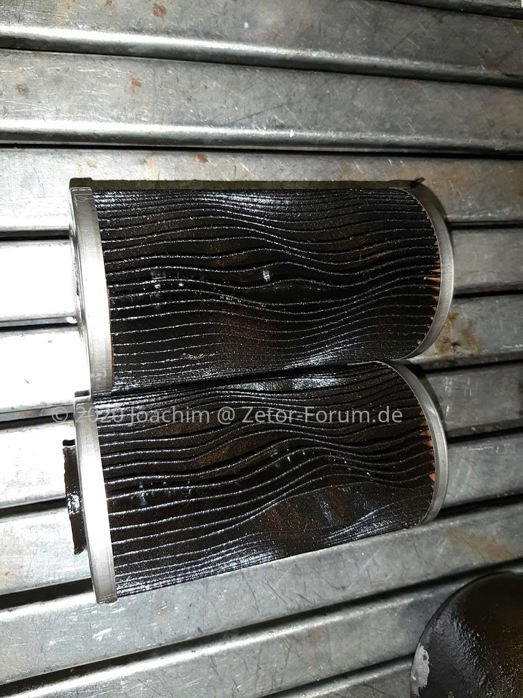

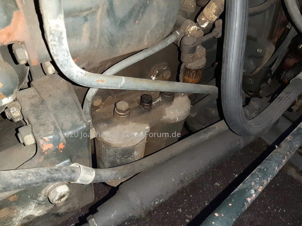

Nach dem ger Kamerad gestern mal einfach nicht mehr richtig laufen wollte, haben wir die Dieselanlage dann doch als erstes machen müssen:

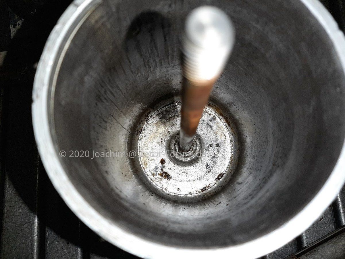

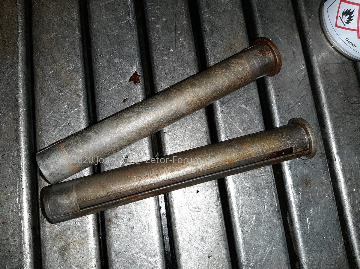

Zustand vorher:
Viel, viel Schmutz, Dieselpest und Rost ... sowie ein zerstörter Vorfilter.
Danach:
Alles innen gereinigt, neue Filter, Dichtungen, die Handpumpe geprüft und die Leitungen zum Tank hin (leer) durchgeblasen (Druckluft). Der Tank wird nun heut oder Montag gewaschen, innen wie außen und dann kommt frischer Winterdiesel rauf.
Dann ist das Thema Kraftstoffanlage fürs erste abgehakt, es sei denn wir nehmen uns noch der Leitungen an, die sind noch original und ich würde die nur anfassen wenn sie raus kommen, denn die sind bei Bewegung ganz sicher brüchig...

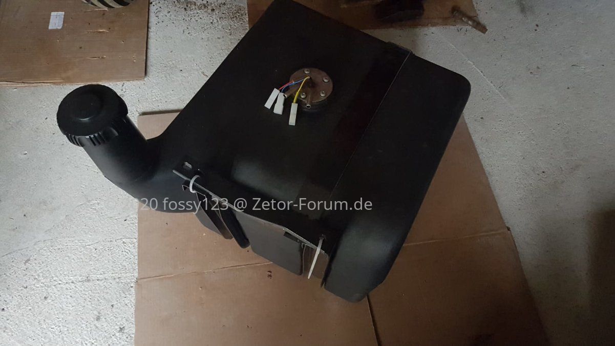

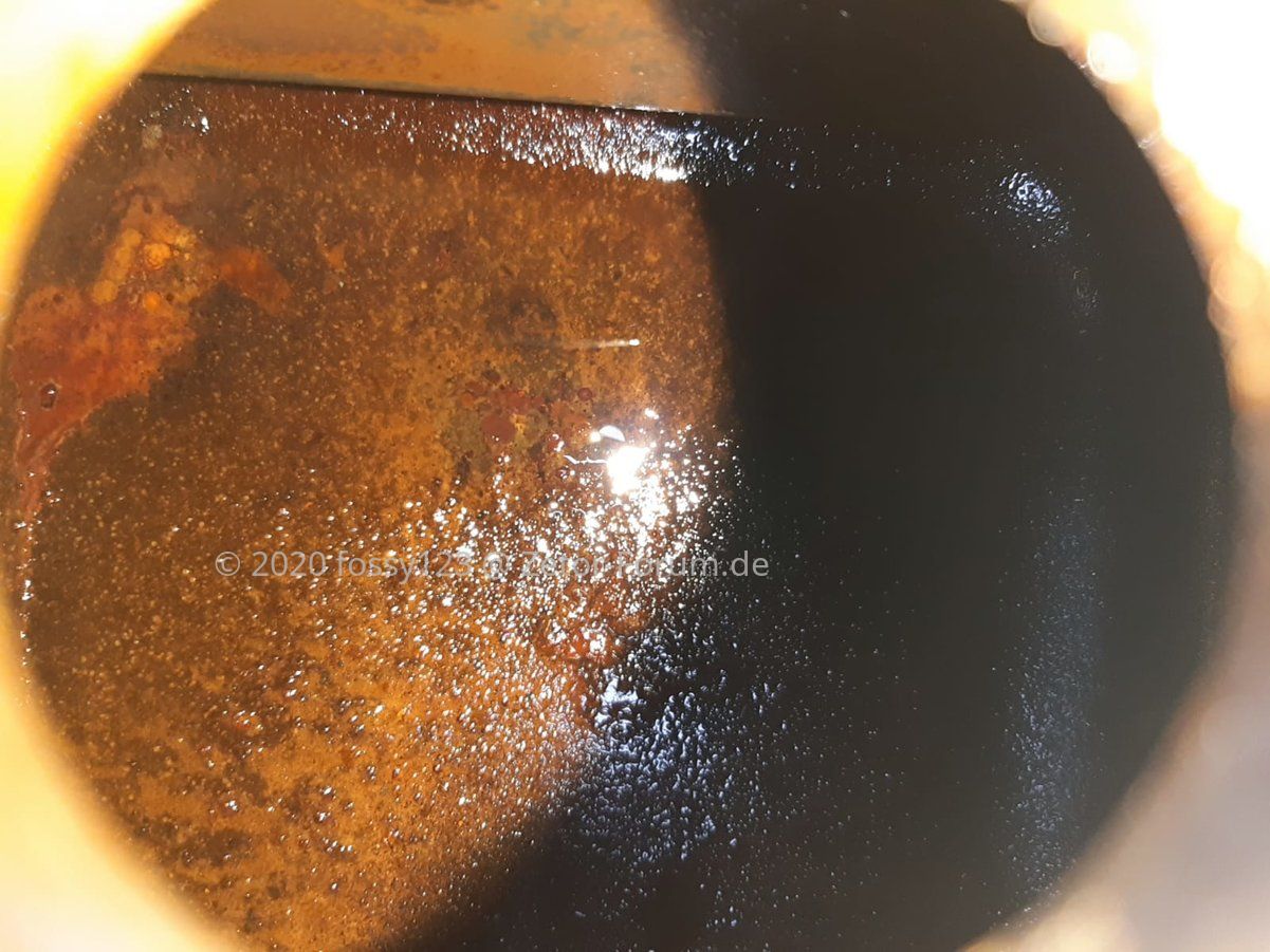

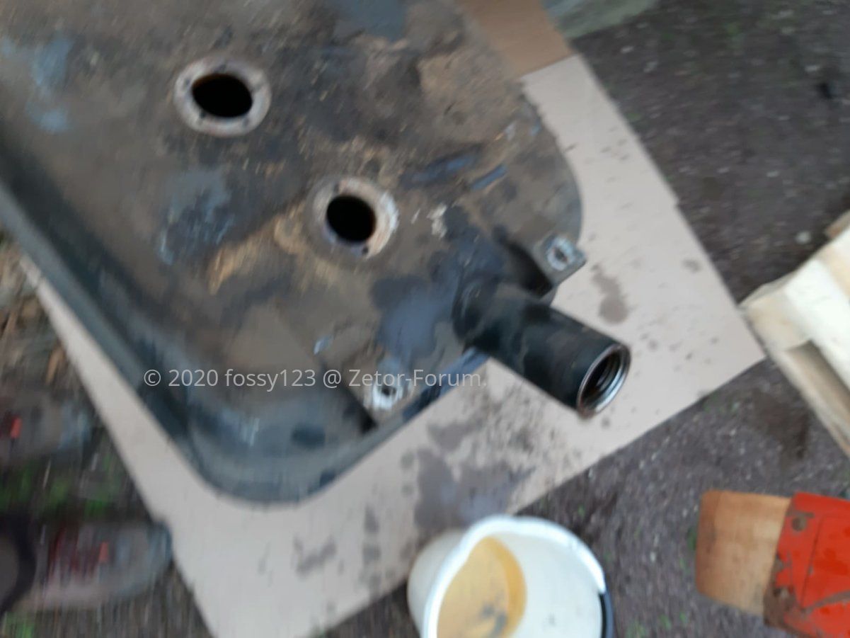

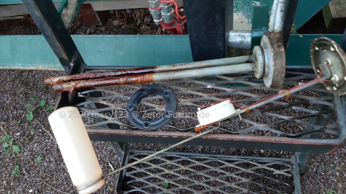

Das Thema Kraftstoffanlage war dann wohl leider doch noch nicht gegessen. Joachim wollte den Tank reinigen lassen, aber anhand des Befundes ist der Patient wohl leider nicht mehr zu retten. Diagnose: Rost, Dieselpest.
Nach Abwägung von Aufwand und Nutzen habe ich mich jetzt für einen neuen Tank aus Kunststoff entschieden nebst allem Zubehör.

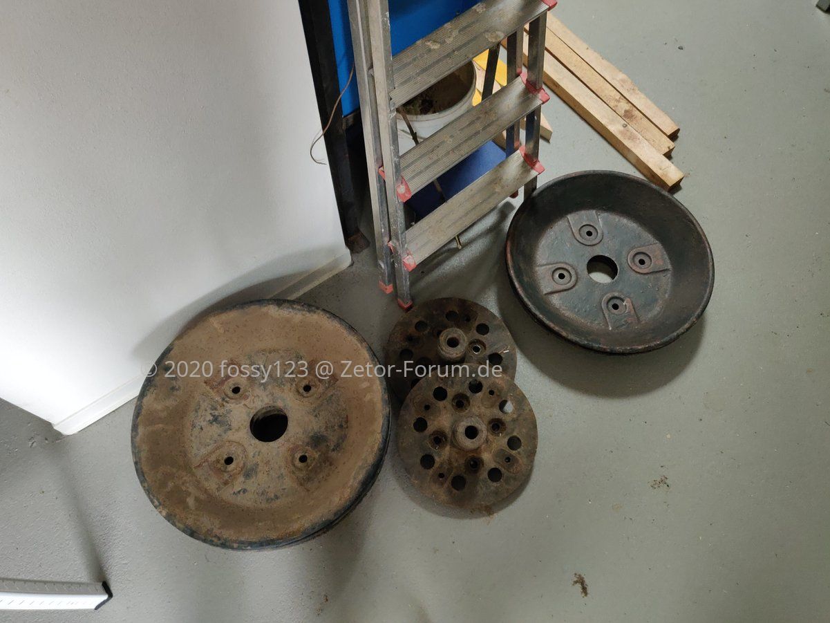

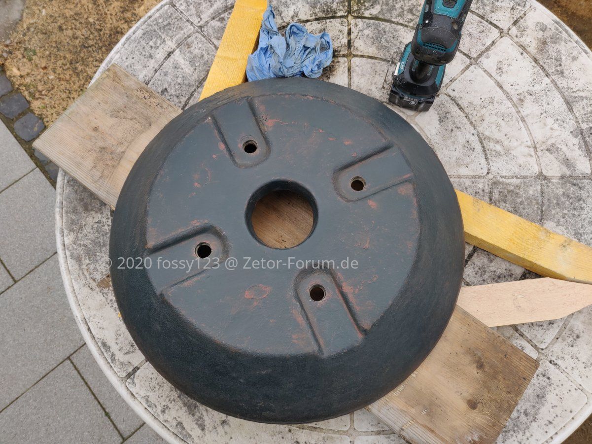

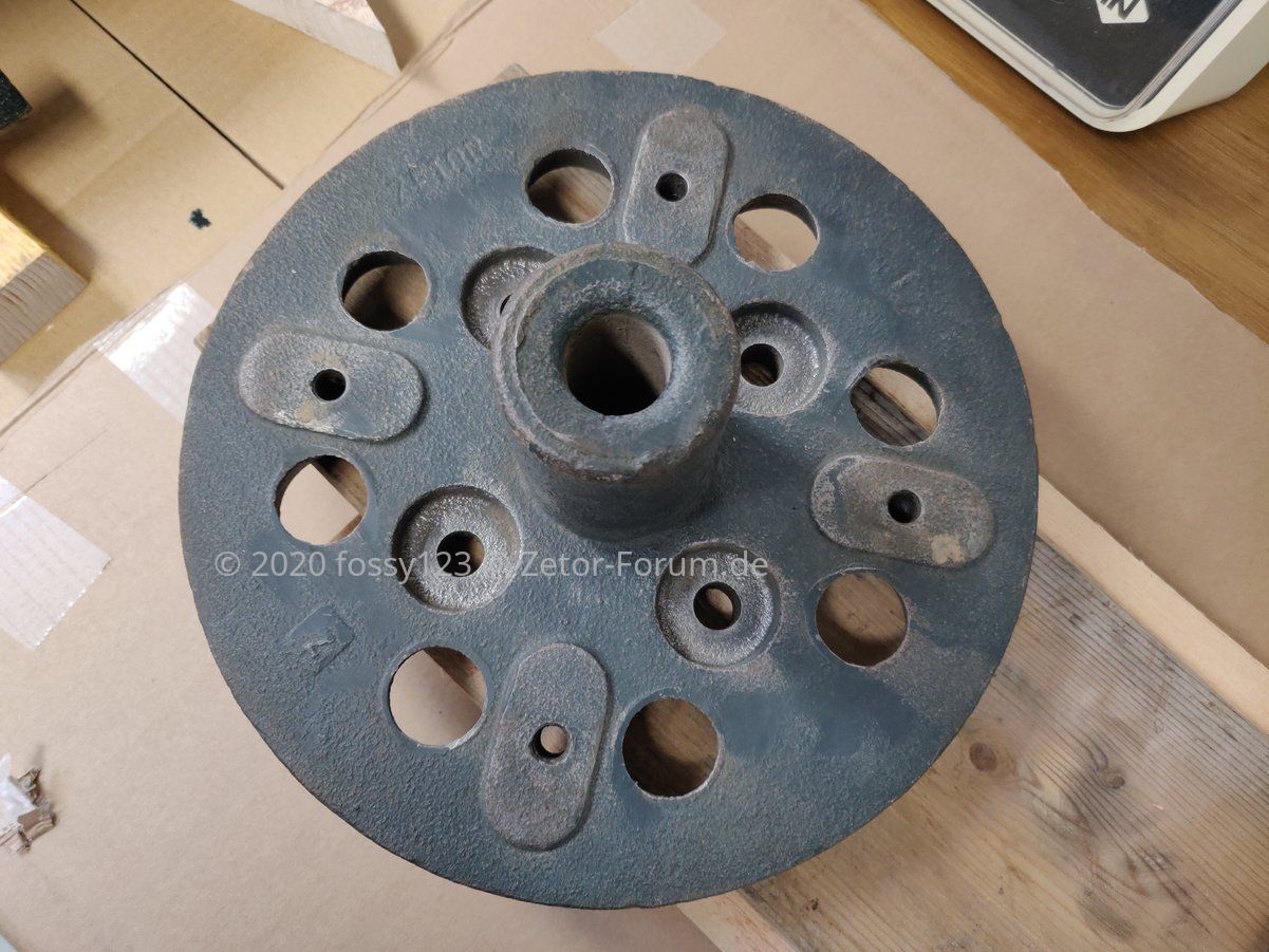

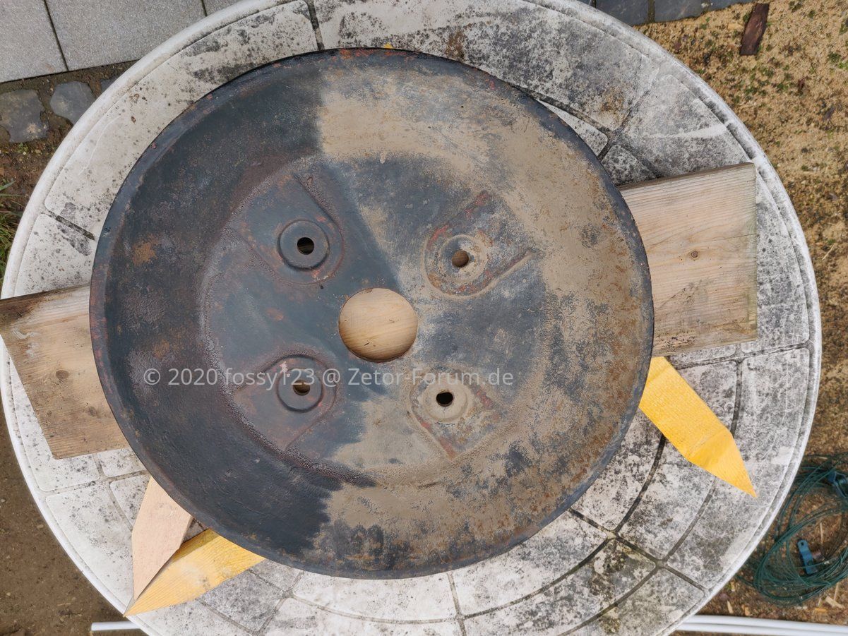

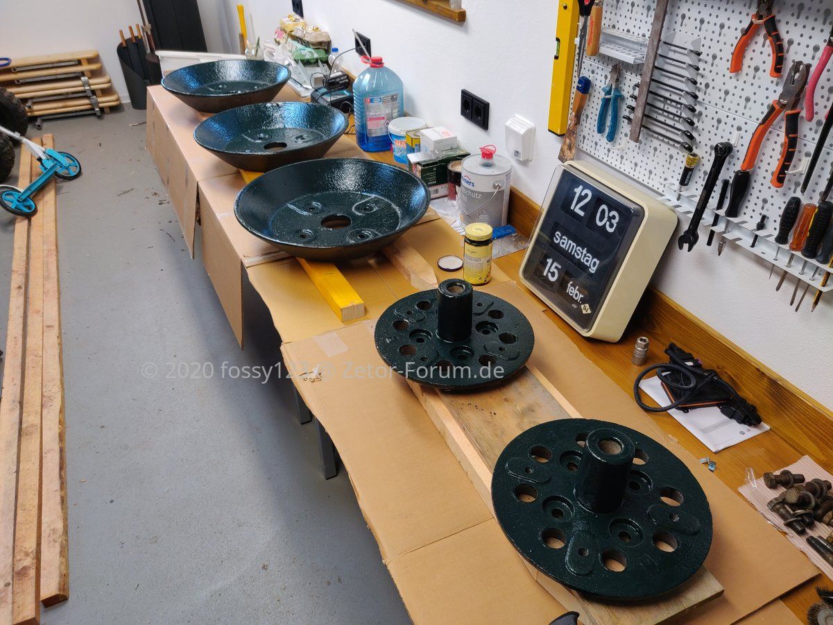

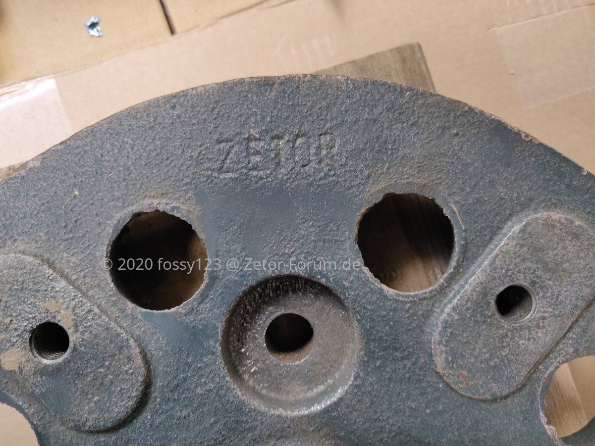

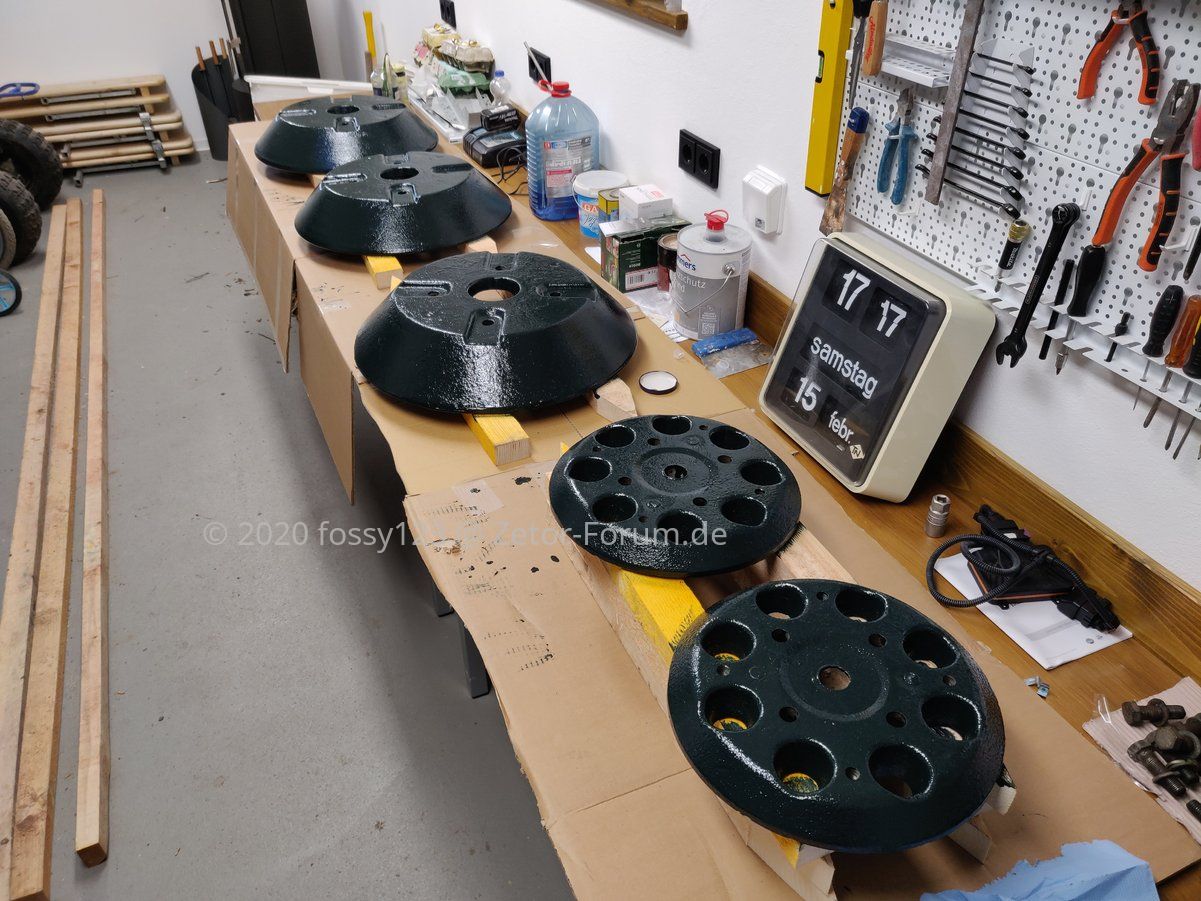

Da ich trotz Grippe auch irgende machen musste, habe ich meine Radgewichte mit Stahligel und Akkuschrauber sauber gemacht und in Zetor schwarz-grün neu lackiert. *dankejoachim*
Ihr seht - es dauert zwar alles etwas, aber es wird. Gut Ding will eben Weile haben
Schwarz-Grün ... gute Entscheidung.
Ja, zum Tank - der ist innen wirklich übel verrostet, und dazu war er komplett mit ne schleimigen Masse belegt. Da wo er zuvor stand (Gewächshaus) war wohl in optimales Klima. Dazu sicher selten wirklich voller Tank und dann passiert was passieren muss. Kondenswasser und ewig alter Diesel... Der Rest-Diesel sah aus wie n Weizenhefe mit nem Schuss Maggie drin. Roch auch nicht mehr wie frischer normaler Diesel mit Bio-Anteil.
Vorteil Plastetank ist seine perfekte Passform, er ist komplett mit Geber und Saugrohr, dazu ist der Tankstutzen auf der Ecke, was einen späteren Frontladeranbau einfach macht und durch den Werkstoff, hat man weniger Kondensat und vor allem den Rost ist man los. Ich hatte den Tank schon beim LaMa mit dabei, aber kurz vor Kärcher haben wir uns dann umentschieden.
Der Plastetank ist ein original Zetor "Ersatzteil" und fasst 53 L. Das mal noch zu den Hintergründen und als Info.

Der neue Tank ist an seinem Platz. Passt 1:1 rein und selbst die Schlauchstutzen sind mit Vorlauf und Rücklauf markiert und die Kabelfarben passen. Plug&Play

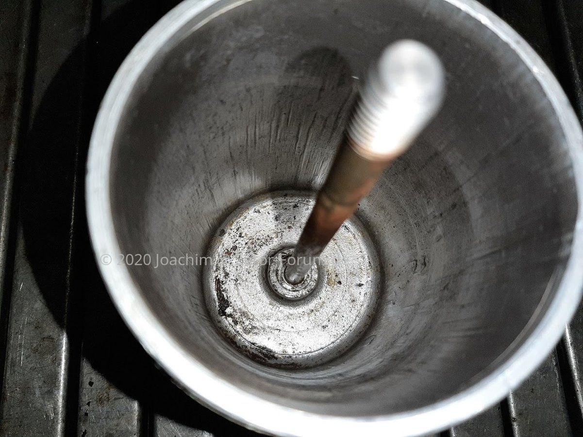

Förderpumpe vorher:
Die sah innen kaum besser aus!
Nachher:
Wie gesagt, zerlegt, gewaschen/gereinigt, neue Gummis und Dichtungen + neues Saugventil

Sag mal täuscht das oder ist der Tank höher gebaut als Normal????
Für Waldarbeiten sollte man dann vieleicht auch über eine Blechummantelung nachdenken.
Er baut etwas kürzer, dafür aber etwas höher. Dürfte aber nicht höher sein, wie beim 70L Original Stahltank. Ja, Bei schweren Waldarbeiten sollte man eh unten alles schützen, und natürlich auch den Tank. Aber das ist auch kein Hart-PVC. Im Grunde wie jedem Traktor heute auch.
