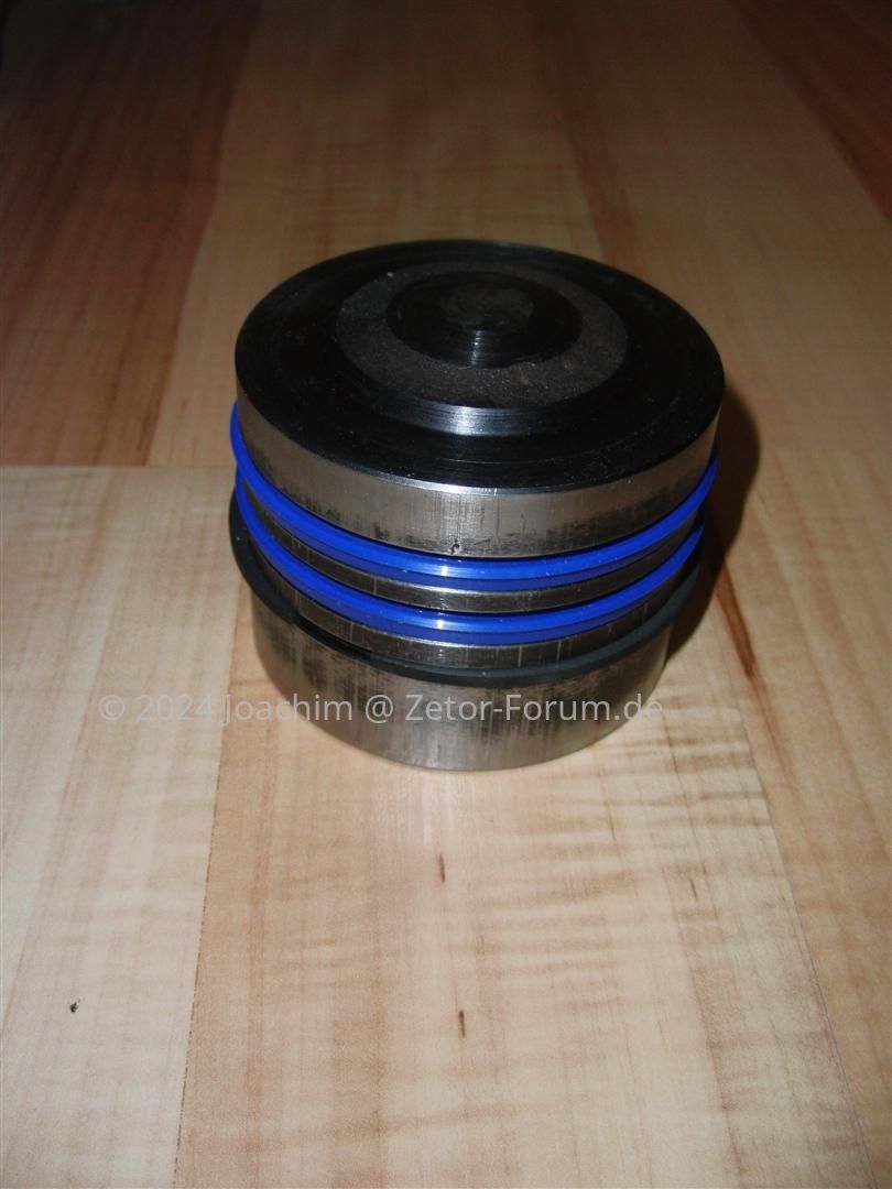

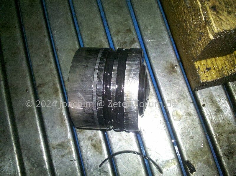

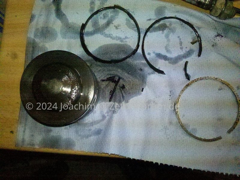

So sahen meine aus, kompletter durch können die kaum sein:
... also nur noch rudimentäre Reste ;)
Normal sollte das in schwarz, grün oder blau eher so aussehen:
