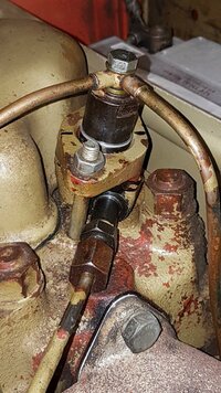

Sooo. Die Auflösung gibt es auch...
Die mittlere Kupferdichtung des Düsenstockes (im Bild Silber) war auf der Rückseite defekt. Nach einer neuen Dichtung, eines freundlichen Händlers den man hier so kennt, ist wieder alles Dicht. :) Danke für Eure Unterstützung!
P.S. Ich habe in den Dieselrücklaufleitungen M6 Dichtringe mit Gummidichtung (Bonded-Seal) verbaut. Die halten wirklich sehr gut dicht. Bei den nur Alu Dichtungen war es irgendwie schwierig, sie dicht zu bekommen...
