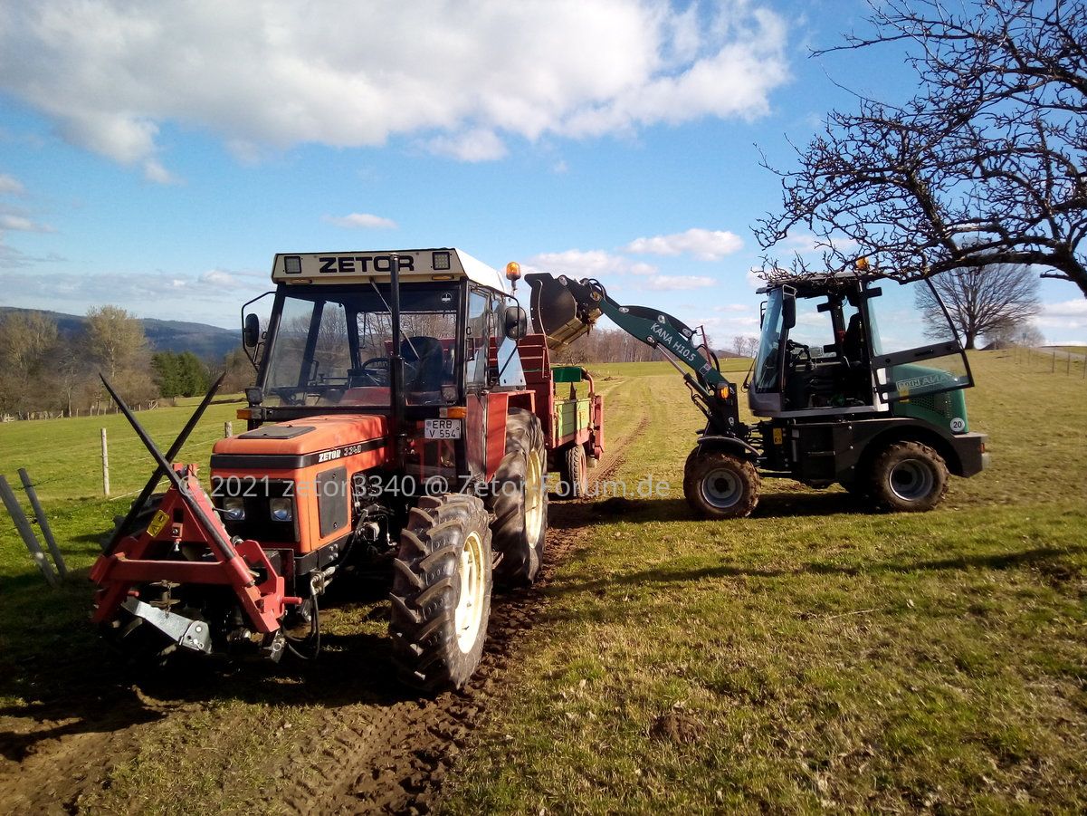

Hallo, bin schon eine weile hier unterwegs und möchte mich auch mal vorstellen. Mein Name ist Frank und ich habe schon seit ein paar Jahren einen Zetor 3340 mit Industriefrontlader. Ich habe ihn damals gekauft da ich einen Traktor mit Allrad und Frontlader für's Heufahren und Koppelpflege gebraucht habe.
Hab ihn letztes Jahr ein wenig aufgehübscht. Motorhaube und Seiten neu Lackiert und neue Aufkleber spendiert, dieses Jahr kommen noch die Kotflügel und der Frontlader dran.
Mach die Felgen mal noch schick, das macht auch nochmal ein ganz anderes Bild

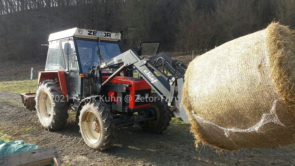

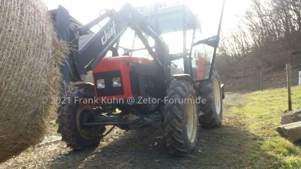

Noch zwei Bilder dabei, dass man die Reifen Mal sieht
