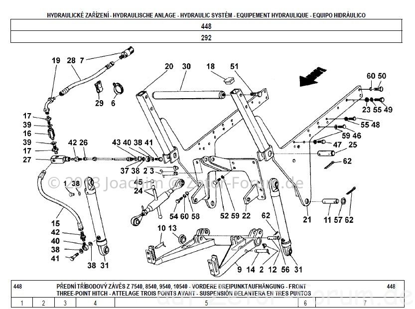

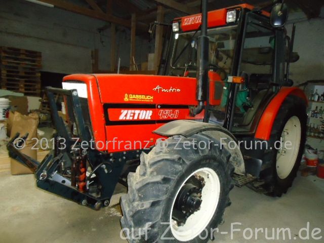

Hallo Franz,
die Reifen sind etwas breiter als in der Serie - aber das sollte kein Problem sein, das eingetragen zu bekommen. Und ich kann dir versichern, deine Fronthydraulik ist absolut original, wie sie ab Werk angeboten wurde:
Ich bin mir nicht mal sicher ob die jeh ein Typenschild dran hatte.
Sehr schönen Zetor übrigens - damit könntest du doch glatt am Fotowettbewerb teilnehmen und dir einen Platz mit deinem Zetor im Kalender 2014 erkämpfen - klick doch mal auf das Banner "Fotowettbewerb..."
Aber auch abseits davon sind noch nicht gerade viele UR3 Zetor wie deiner hier vertreten und weitere Fotos immer gern gesehen.

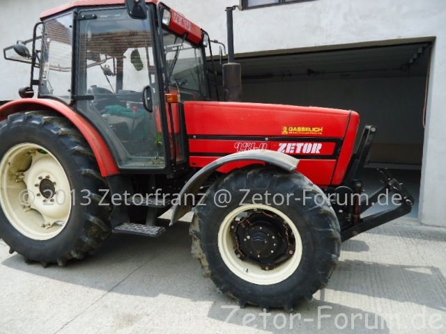

Hallo Joachim,

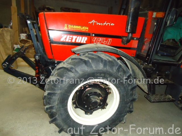

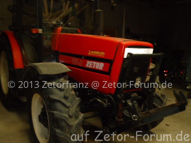

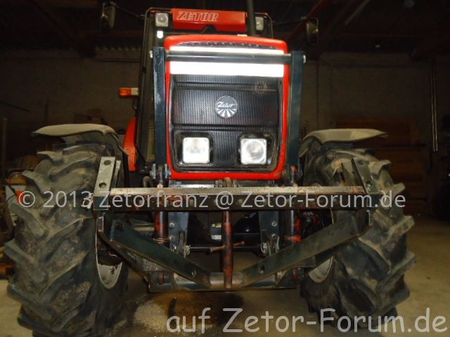

im Anhang die versprochenen Bilder.
Auch für den Kalender werde ich eines hochladen. Nur nicht heute , es regnet zu stark , da will ich mit dem Traktor nicht ins freie.
Einen schönen Sonntag noch, liebe Grüsse FRANZ

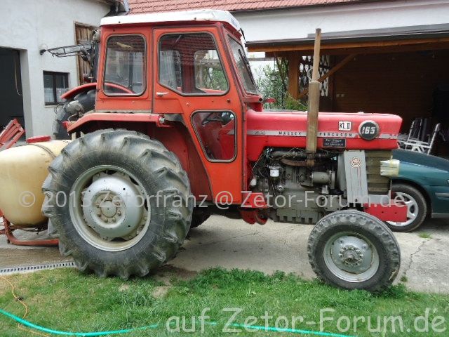

Hallo Joachim!

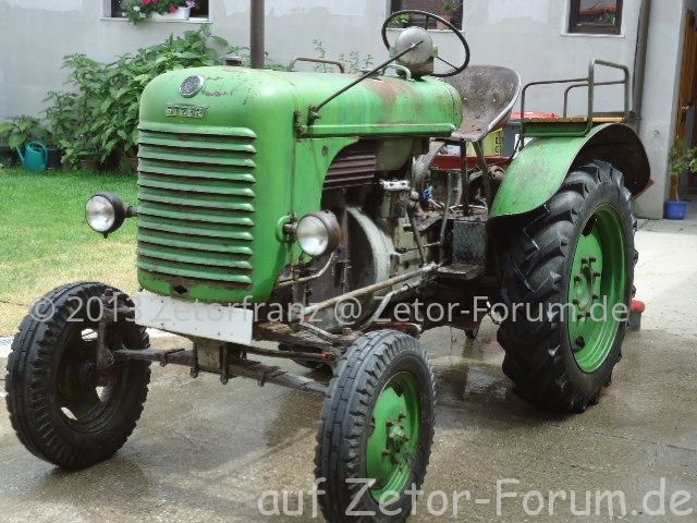

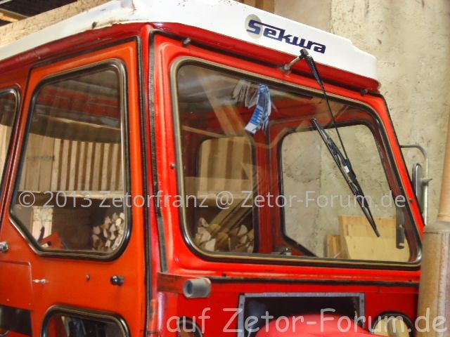

Ein paar bilder meiner Oldis Sammlung.
Liebe Grüsse Franz
Klarer Fall - der Zetor ist der schönste.
Was ist das auf dem MF für ne Kabine? Eine englische?

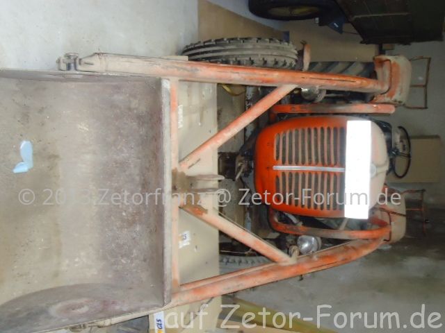

Der Steyer ist auch recht niedlich und was verbirgt sich da hinterm Fronthublader?
Hallo Joachim!
Zu Deinen Fragen: Es ist auf dem MF eine SECURA Kabine, aus Randers, Dänemark.
Hinter der Frontladerschaufel verbirgt sich mein STEYR 190. Mein Stiefkind. Wird nur hervorgeholt wenn es etwas zu baggern oder schaufeln gibt.
