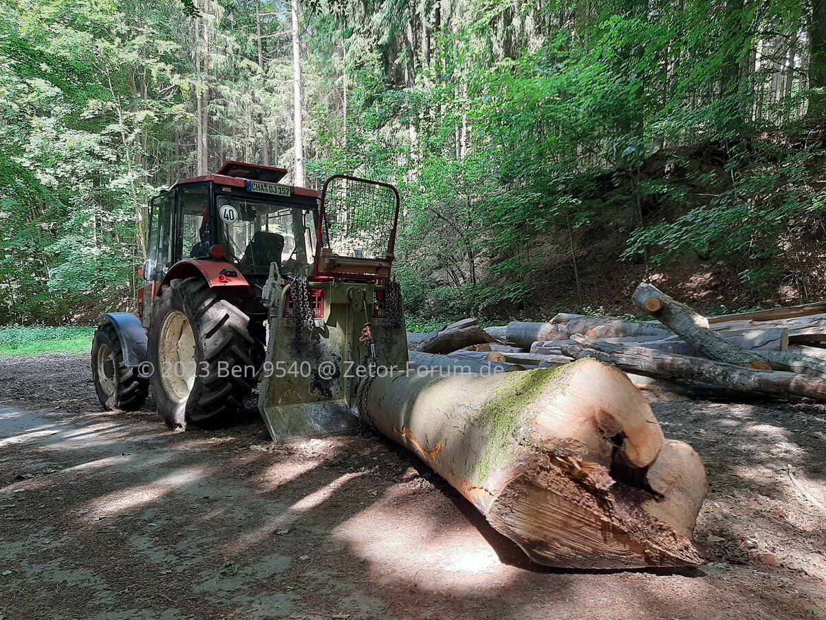

Der Zetor wird von meinem Vater und mir hauptsächlich zu allen Arbeiten rund ums Brennholz und gelegentlich zur Pflege unserer verpachteten Felder und Wiesen eingesetzt. Im Wald darf der 9540 vor einer Holzknecht HS 66 - Seilwinde seinen Dienst verrichten und beim Holztransport mit einem (leider nur geliehenen) 9 to Pfanzelt-Rückewagen seine Kraft unter Beweis stellen.

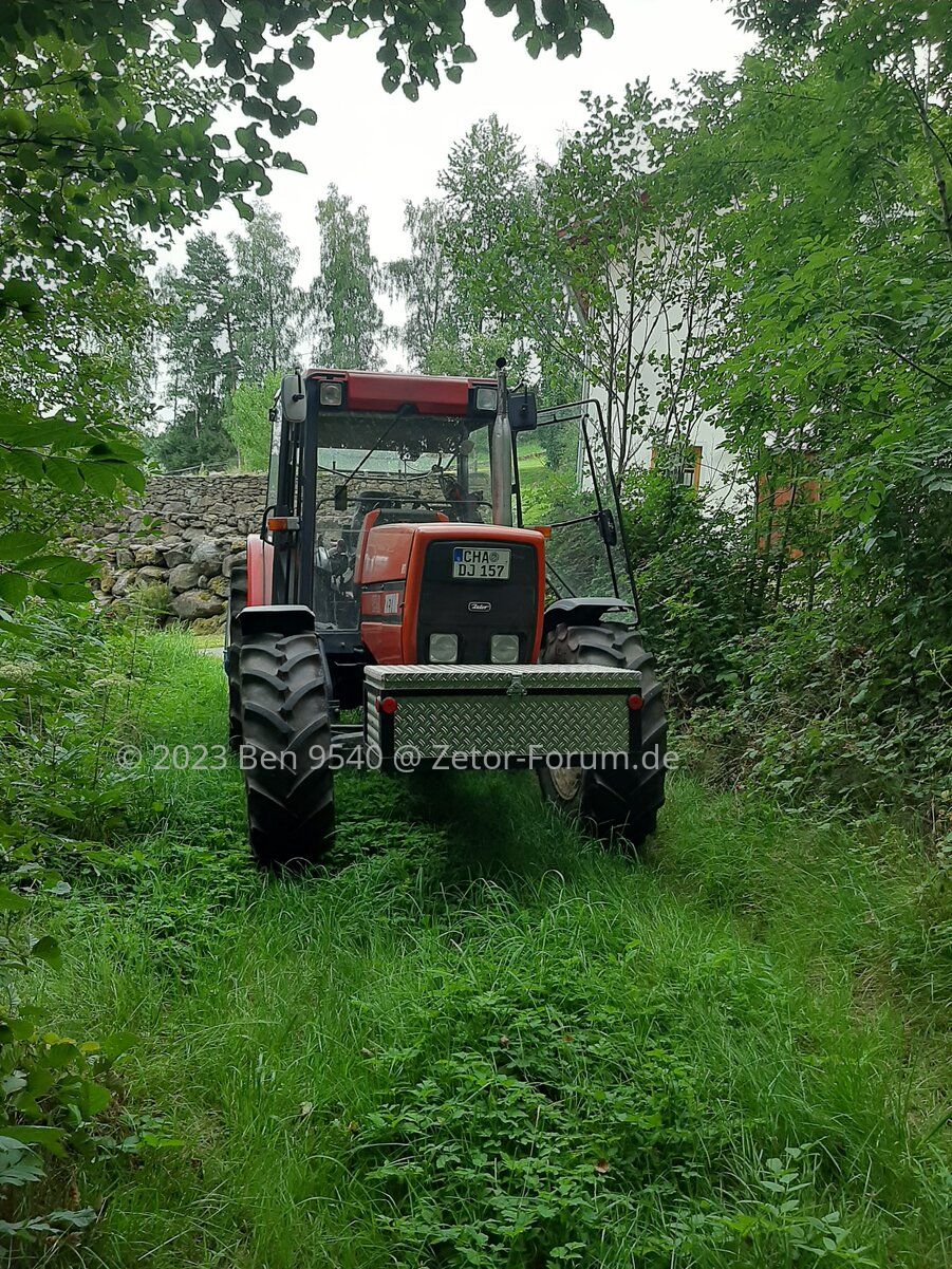

So, jetzt erstmal genug der Vorstellung. Ein paar Einsatzbilder von unserem Zetor füge ich euch noch an, ich hoffe das funktioniert ;)

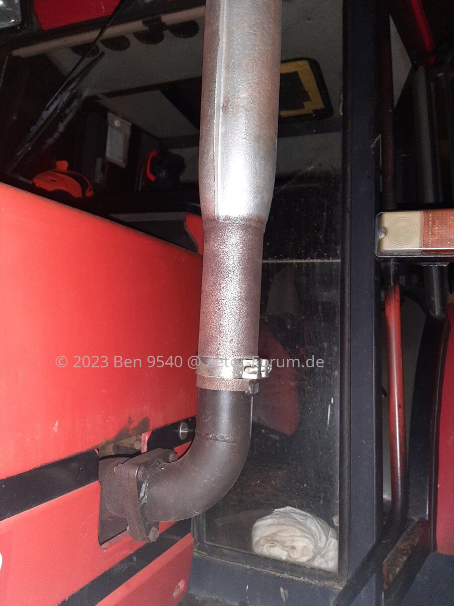

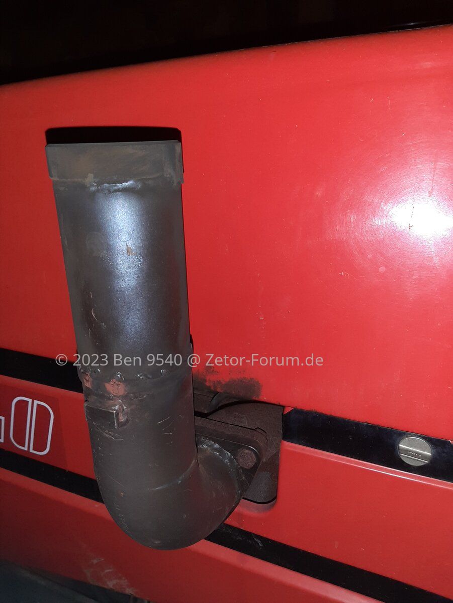

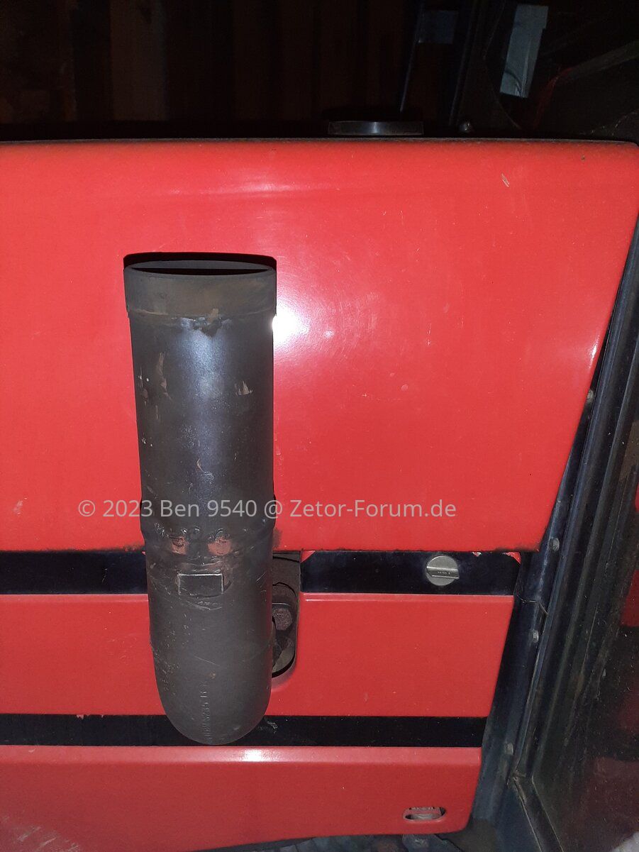

Passte der Auspuff einfach so oder musste der angepasst werden?
Hallo Joachim,
am Auspuff selbst haben wir nichts geändert. Wir haben allerdings einen Flansch gebraucht, weil bei den IHC der Auspuff nur auf das Endstück vom Krümmer "gesteckt" wird, während beim Zetor der Auspuff an das Abgasrohr vom Turbo geschraubt wird. Den Flansch hat uns dann ein Bekannter geschweißt, damit wir den Auspuff draufstecken konnten. Damit er unten ordentlich dicht ist, haben wir noch eine Schelle drangemacht. Ich hab das ganze vorhin mal fotografiert, die Bilder hänge ich euch an ;)
IHC´s haben ja häufig das bei IHC-Fans sehr beliebte Pfeifen wenn der Auspuff durch harte Arbeit heiß wurde und freigebrannt ist,
Macht Dein Zetor das jetzt auch?
Gruß Heiko
Das liegt am Auspuff und wohl nicht jeder macht das beim IHC. Der originale soll pfeifen, die meisten Nachbau eher nicht.
Vermutlich hat der originale keinen gescheiten Absorbtionsdämpfer/Absorbtionsrohr integriert - ist beim 7340 genau umgekehrt, dort ist der Absorbtionsdäpfer so gut, das du den Turbo gar nicht hörst.
ps. wir hatten in den 90igern mal lange einen 956 XLA und einen 856 XL und daher kann ich da bisl mitreden. :)
ja unser Zetor pfeift jetzt schon ordentlich. Ich würde sogar sagen, dass er besser pfeift als so mancher IHC. Besonders bei Drehzahlen ab 1500 U/min und mehr. Klingt auf jeden Fall um einiges besser als der Originale Zetor-Auspuff.
