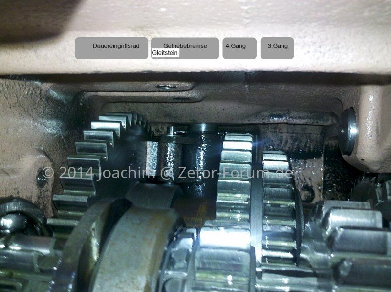

Mal noch ein paar Bilder zum Thema:
Da ist die Getriebebremse
Verschleiß...
Hebel
Genau an diesem Hebel ölt es etwas am Gehäuse raus. Kommt man im Ernstfall durch einen der untern Deckel am Getriebe an diesen Gleitstein? Ich möchte ungern schon wieder mit dem oberen Getriebedeckel kämpfen. Den bekomme ich wegen dem Sitzblech immer nur ein Stück angehoben und das Sitzblech bekomme ich micht raus weil jemand den Sitz angebraten hat.
Von unten hast du keine Chance - so dachte ich damals auch erst, aber das geht nicht. Wäre dann ja auch zu einfach.
Ich wollte dir keine Angst machen - mach die beschriebenen Schritte in Ruhe und mit Sorgfalt, dann klappt das ohne das du wieder ins Getriebe gucken musst.
Hm, das dachte ich mir schon. Wie bekommt man denn dann den Bremsstein heraus? Ich meine nur wenn ich ihn mit tauschen möchte.
Die miese Sache daran ist ja das man nicht sieht wie der Zustand des Bemssteins ist,wie in Joachims Link zu sehn ist.Aber wenn man den Dichtring wechseln muß(ist bei mir auch undicht)macht man die Getriebebremse trotz der Frickelei natürlich mit.
Also da es heute eh nur geregnet hatte habe ich mich mal dieser Welle gewidmet. Nach Luftkesselausbau ging eigentlich alles recht easy. Die Dichtringe habe ich gut rausbekommen. Die Handbremswelle habe ich immer ein Stück hin und hergeschoben. Deren 2 Nullringe habe ich natürlich auch gewechselt. Allerdings habe ich auch nicht den besagten Gummipuffer an der Schaltbremse. Womöglich ist das bei den neueren mit hydraulischer Kupplung etwas anders. Das mit dem neuen Bremsstein habe ich mir geschenkt weil ich den Schaltgetriebedeckel so schlecht abbekomme. Jedenfalls ist er jetzt wieder etwas dichter geworden und alles funktioniert wieder wie gehabt. Die grossen Deckel unten hatte ich auch mal ab und neu abgedichtet. Man kommt von dort wirklich nicht an die Getriebebremse ran. Wenn man sie aber drückt merkt man aber, dass das grosse Zahnrad etwas Druck bekommt. Scheint also noch zu funktionieren.
Ja, das ist beim 5211 wegen der hydraulischen Kupplung ein wenig anders angesprochen, innen aber praktisch identisch.
