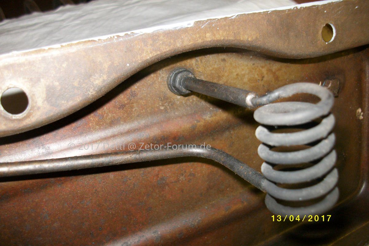

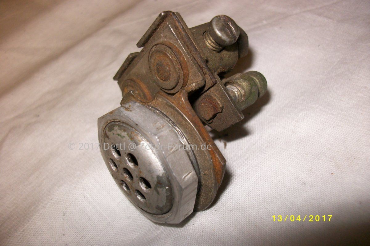

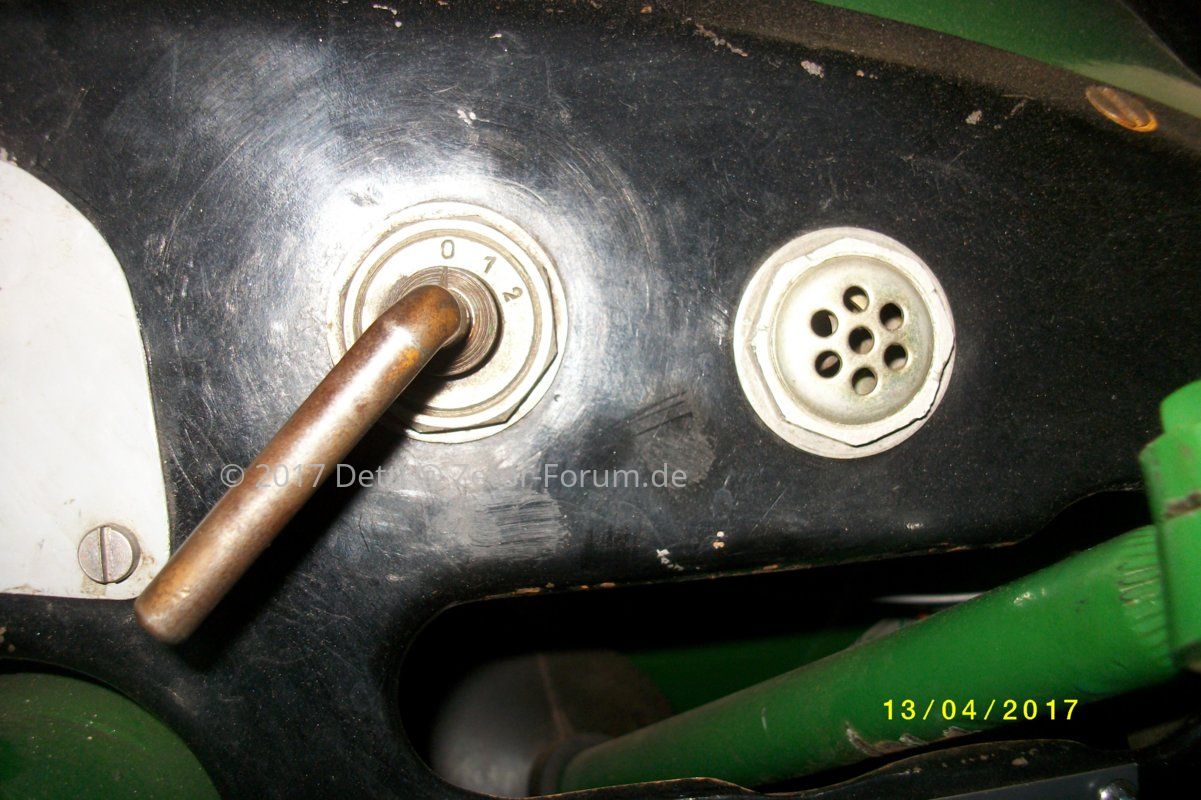

Vom Zündschloß (Klemme 15, dicker Anschluß)) führt ein 4.0er Kabel zum Glühanlassschalter (von Klemme 17 oder 19 ), weiter in 4.0 zum Glühüberwacher (Glühdrahtstärke 1,8mm, soeben gemessen!), in 4.0 weiter
ohne jegliche Vorglühwiderstände zu den in Reihe geschalteten Glühwendeln im Blechdeckel des Ventildeckels.
Glühwendel 1, Anschluß oben mit 2 Flachmuttern M 6, ____Glühüberwacher DDR
Zur Leistungsaufnahme der Glühwendeln kann ich leider nichts sagen.
Ich würde aber vorher empfehlen, die verbundenen Glühwendeln vorsichtig zu demontieren und die Isoliereinlagen im Blechdeckel zu prüfen. Gern sind diese Einlagen porös oder defekt und leiten den Strom zu früh gen Blechdeckel, wobei dann evtl. nicht alle Wendeln glühen. Die Letzte Wendel vorn dann abschließend ohne Isolierung an Masse.

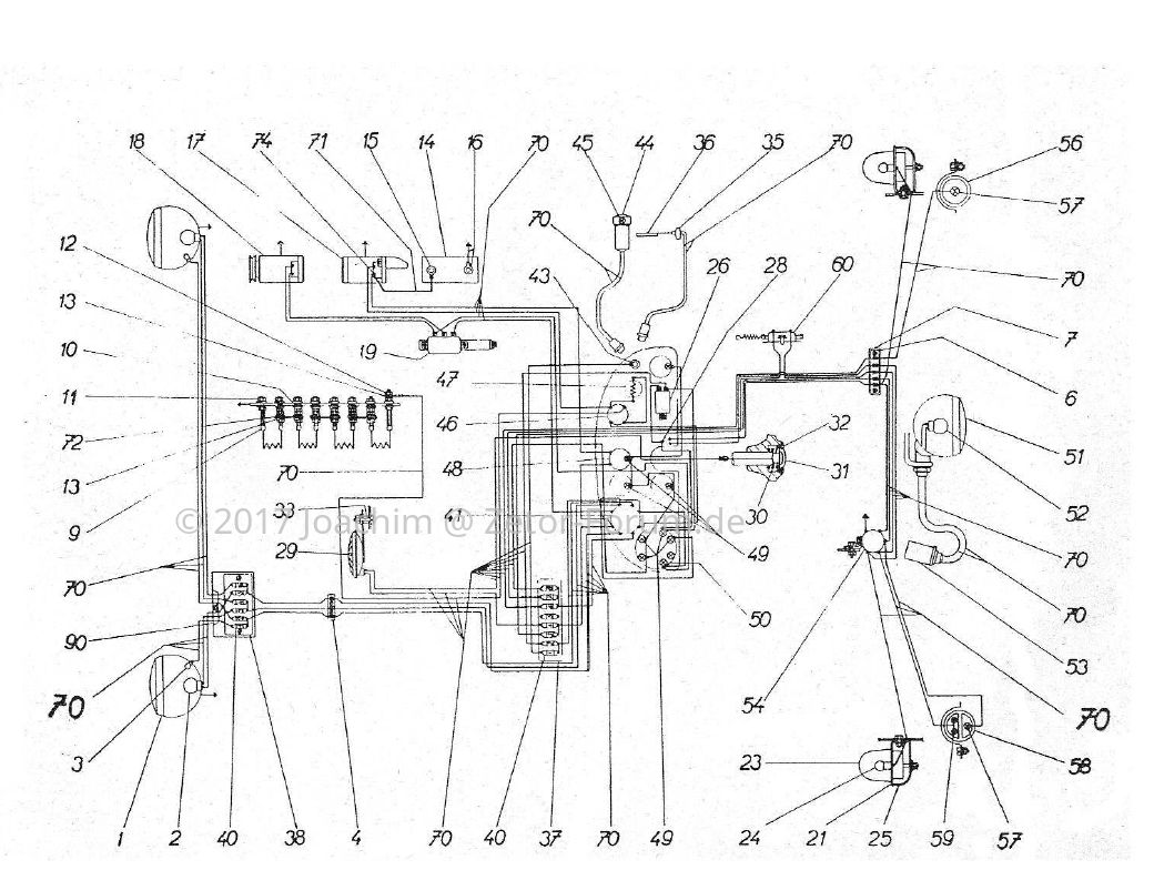

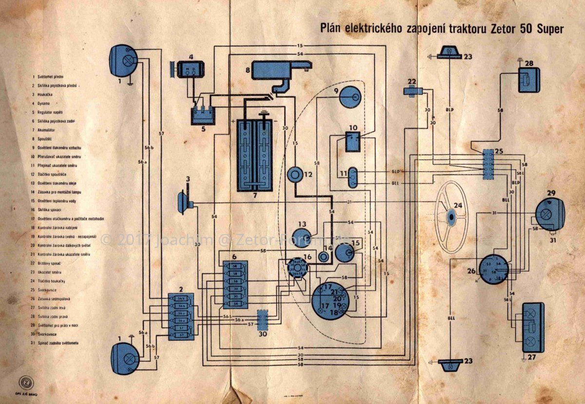

Laut Schaltplan ganz klarer Fall - in Reihe wie Dettl schon schrieb:
Quelle: Zetor
Es gibt scheinbar auch nen 50 Super Schaltplan OHNE Glühanlage.
Quelle: Zetor

Der Glühüberwacher nach 3 Sekunden rotglühend, geht nun gar nicht. Bei mir dauert`s doch schon etwa 30s.
Hast Du den Glühdraht im Durchmesser gemessen.
Am DDR- Glühüberwacher gab es zwei verschiedene Wendelstärken, eben 1,8 (den Dicken) und aber auch schwächer, für Anlagen mit Glühkerzen (RS 09). Dort der Einsatz mit Vorglühwiderstand, die Kerzen auch nur 1,7V dachte ich.
