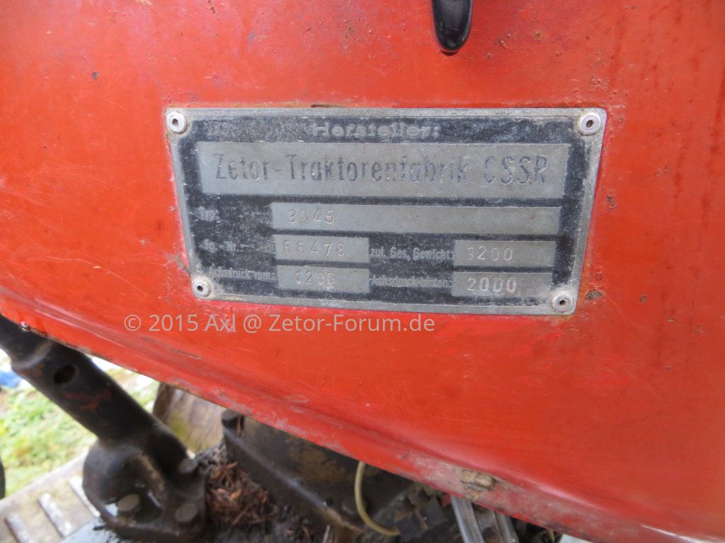

Auf dem Typschild steht noch Zetor 3045; Achslast vorn 1200 kg; Achslast hinten 2000 kg; zGG 3200kg

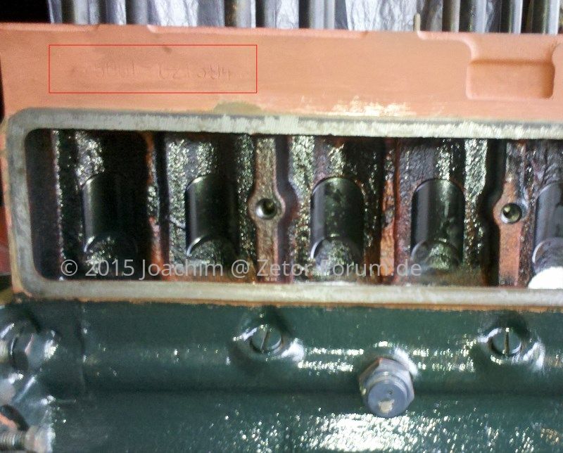

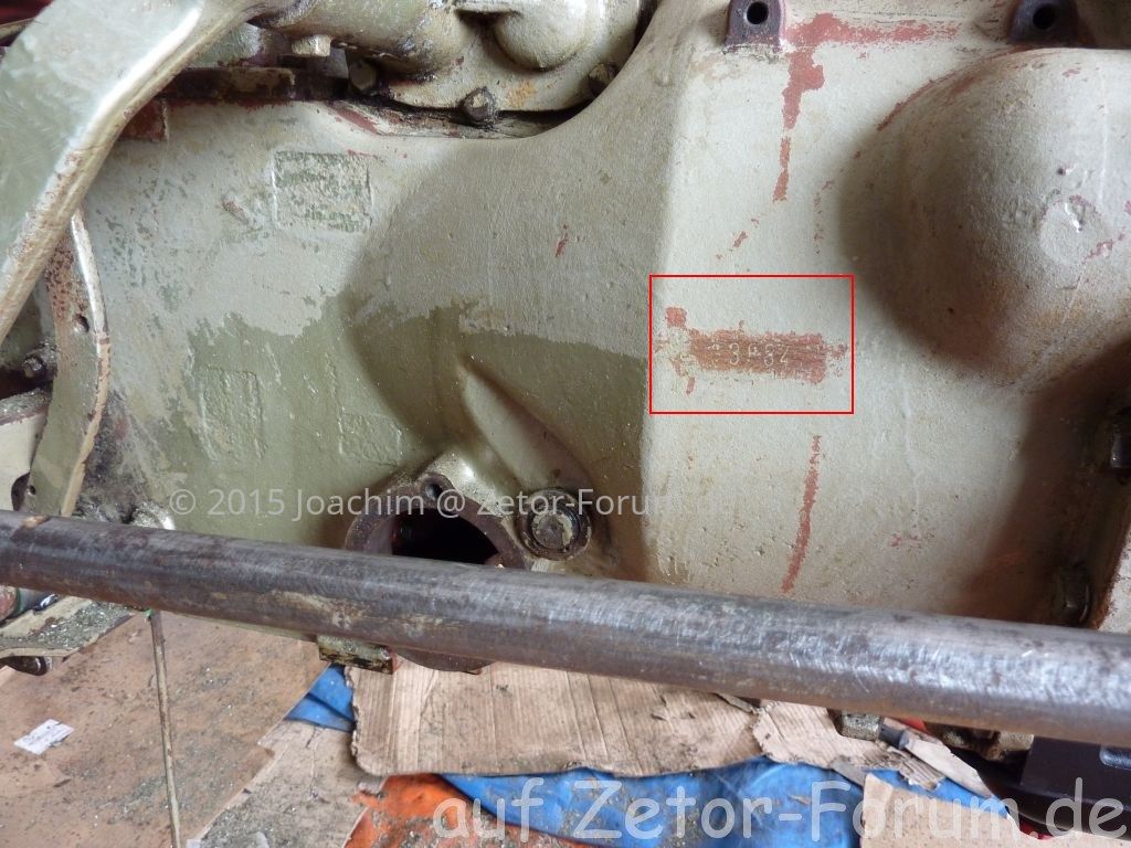

Könntest du mir vielleicht nochmal genau sagen, wo die Motornummer ist? In Fahrtrichtung rechts ist ein Blech das über die ganze Zylinderreihe geht. Muss ich das demontieren um die Nr zu finden?

such mal hier nach den Seriennummern (FIN / VIN):
Und hier nach der Motornummer hier am Beispiel eines Zetor 5011 mit einem Motor Typ 5001:
Und dann bitte das Typenschild, leserlich, fotografieren und ich denke wir kommen der Identität deines Zetors auf die Schliche.

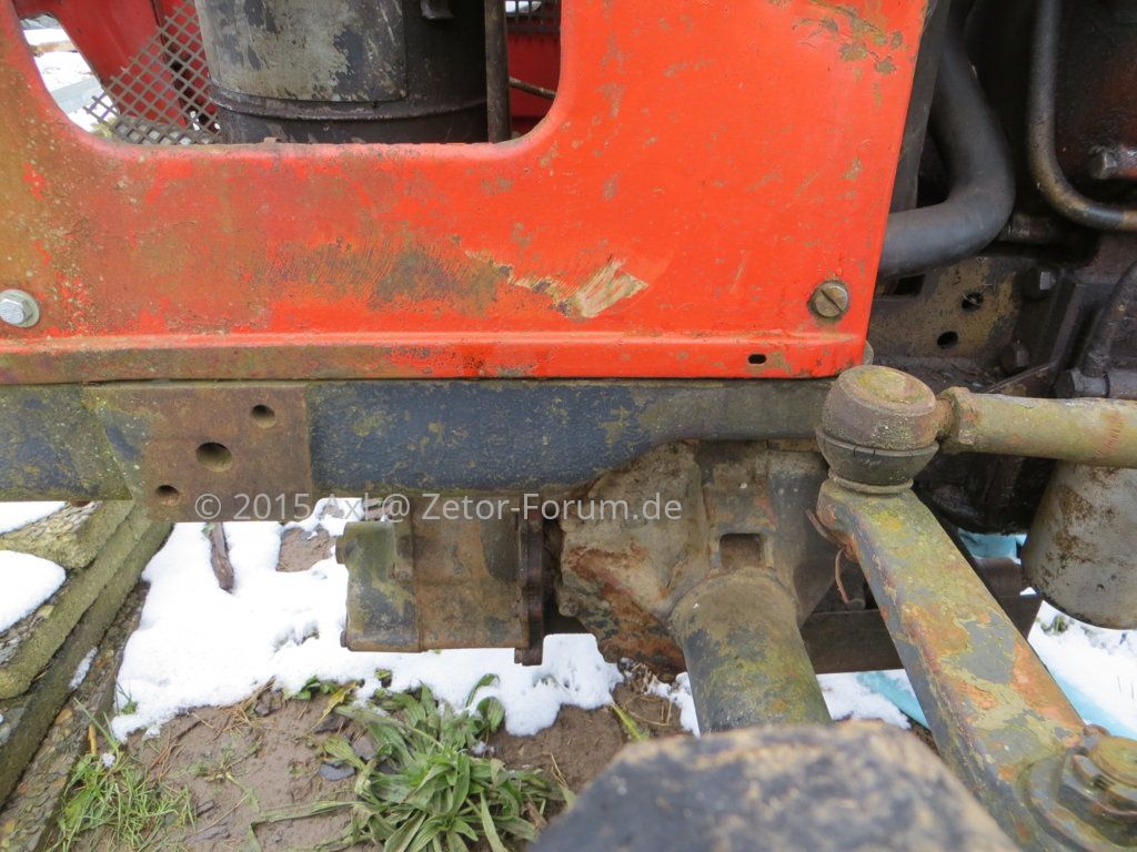

So komme grad vom Schlepper und hab Fotos mitgebracht:
Bin auf den falschen Button gekommen, des halb jetzt in zwei Beiträgen

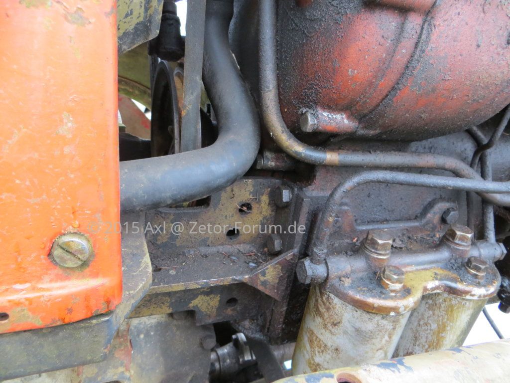

Die ersten Bilder sind von der Front, u.a. sieht man auch die Stelle, an der mit der Flex gearbeitet wurde (der Durchbruch für den Keilriemen)

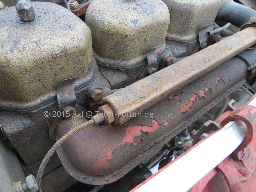

Dann Die FG Nummer und das Typschild und den Motor, wo ich wissen wollte, wo sich die Nr befinden soll, was Joachim ja zwischenzeitlich gezeigt hat.

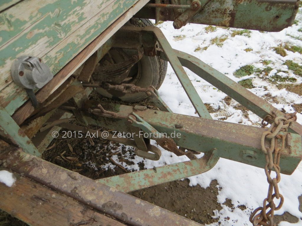

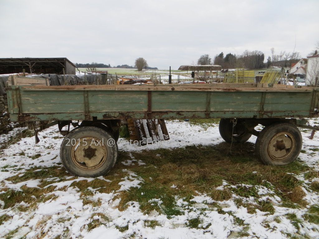

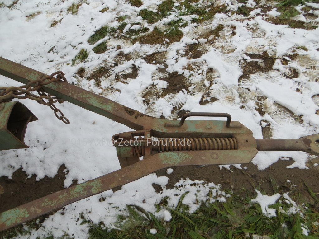

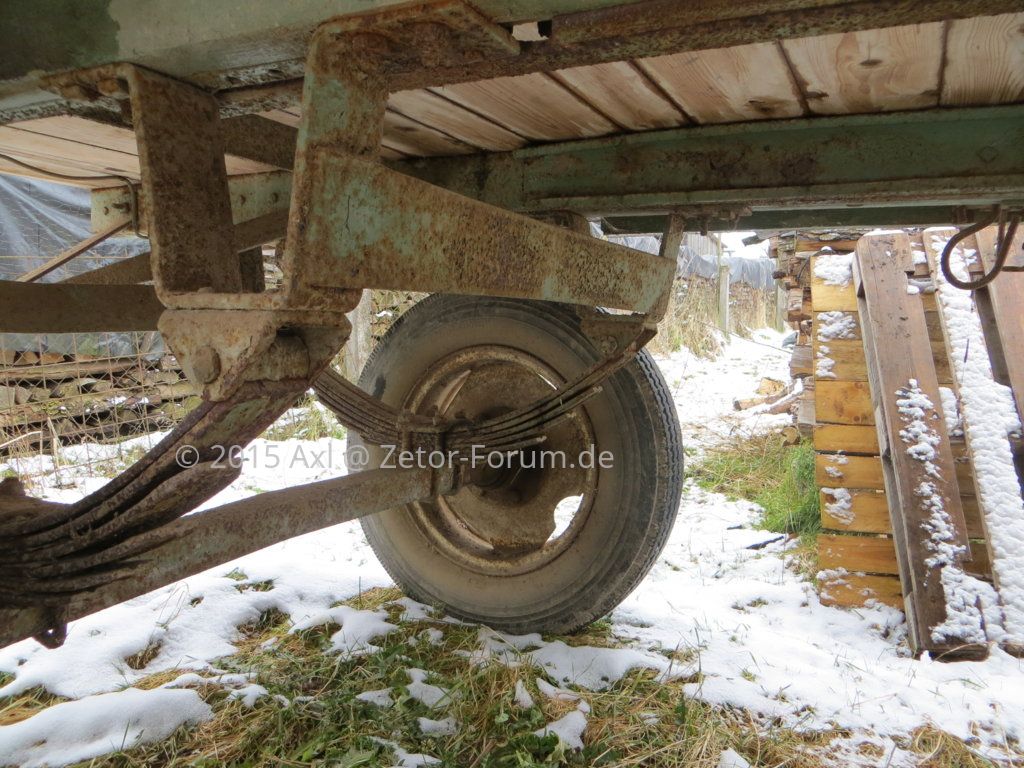

Am Schluss dann noch ein paar Bilder vom Hänger den ich gestern für den Zetor abgeholt habe.

Es ist ein 3045, wie man jetzt an der Konsole der vorderen Achsaufhängung sieht. Die Gusskonsole des Nachfolgers wurde drauf gefriemelt...

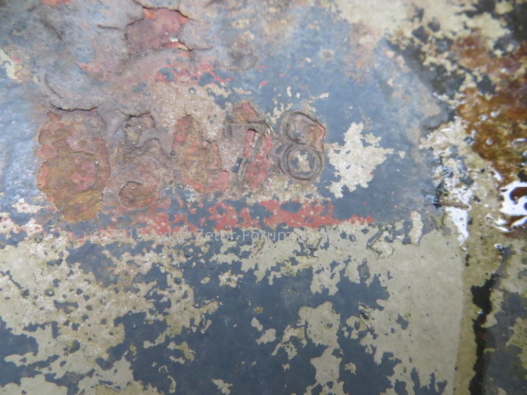

Motornummer 65478 - richtig?

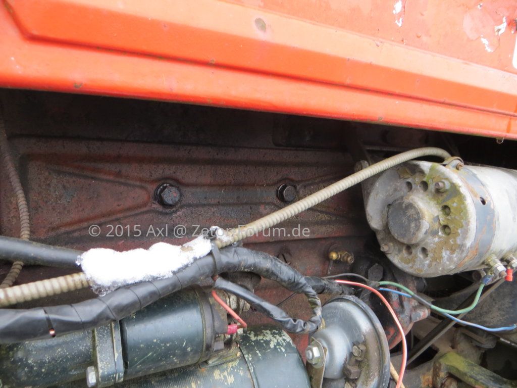

So war grad noch mal fix dran am Schlepper und hab die Motornummer abgelichtet:

Kann es vllt sein, dass man die Konsole montiert hat um vorne eine AHK zu haben? der 3045 hatte ja orginal nur einen Abschlepphaken.
Genau, für mich ist es auch ein 3045.
Die Achskonsole ist lt. ETK vom 3045 und der Gussrahmen ist mit je einer M14 Schraube links und rechts dran gepfriemelt.
Außerdem fehlt eine vertikalen Abstützung. Alles was den Rahmen in horizontaler Position hält ist wahrscheinlich die Haube.
Nicht gerade Vertrauenserweckend wenn man das vordere Anhängemaul benutzen will.
Ich denke die Haube des 3545 wurde nicht wegen dem Zugmaul umgebaut.
Ein 3011er Zugmaul Anbau ist nämlich auch beim 3045 möglich. Es wird genau so beim 3011er am Mittelachsbolzen befestigt, wie der Haken auch.
Möglicherweise führte eine nicht mehr verfügbare 3011er Haube zum Umbau oder ein Vorbesitzer wollte eine modernere Optik.
