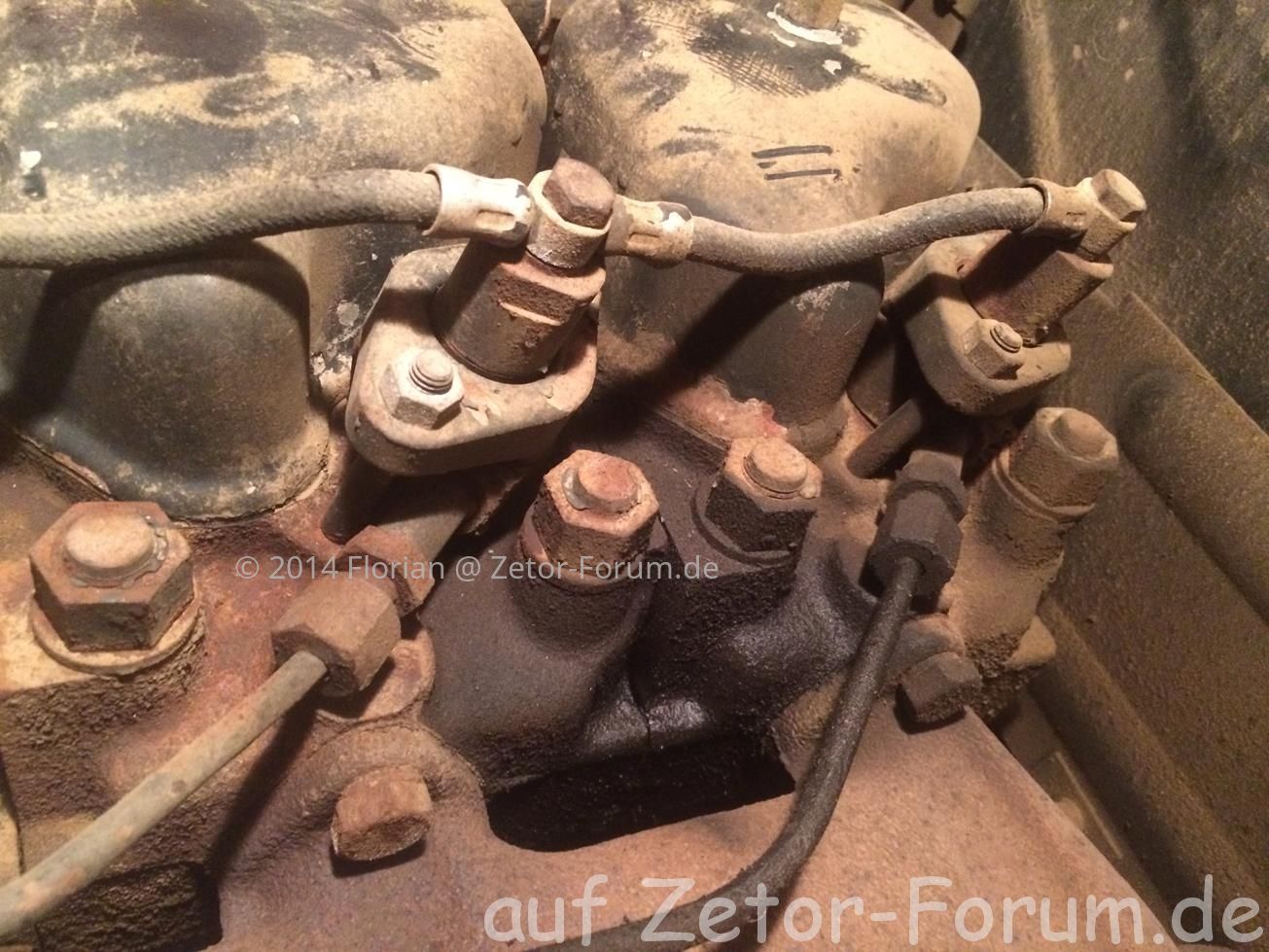

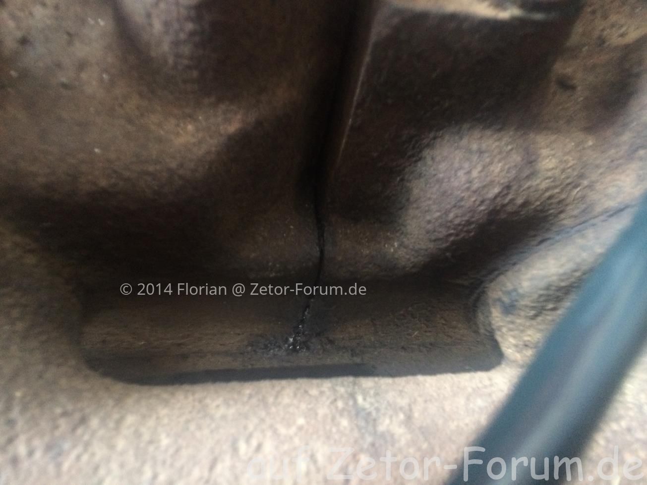

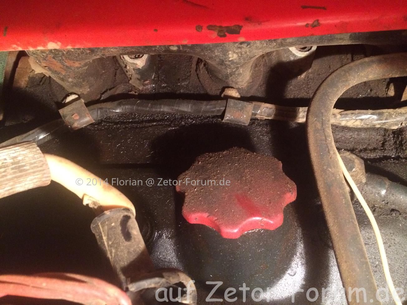

Also als ich meiner nicht funktionierenden Temperaturanzeige auf dem grundgegangen bin hab ich festgestellt das es etwas feucht an den Kopfdichtungen ist.
Das das nicht gut ist weis ich aber kann man damit noch fahren (also noch im normalen Bereich) oder ist es schon zu fortgeschritten ?
Hier ma Bilder:

Also wenn die Dieselleitung dicht wäre (trocken machen, testen) dann würde ich auch auf die Kopfdichtung tippen.
Siehst du eventuell, wenn er läuft, das sich irgendwo da wo es nass ist Blasen bilden? Denn dann wäre es zu 100% die Kopfdichtung.
Also Dieselleitung prüfen - wenn die undicht ist/war, dann alles noch mal sauber machen (Bremsenreiniger zB.) und nochmals eine Weile laufen lassen. Ist es dann wieder feucht, dann Kopfdichtung. Wobei du nach dem sauber machen eventuall auch siehst welcher Zylinderkopf undicht ist.
Wenn es soweit ist: mach wieder Fotos und gib Bescheid.

So also die Kopfdichtungen sind alle hin es leckt bei allen raus.
