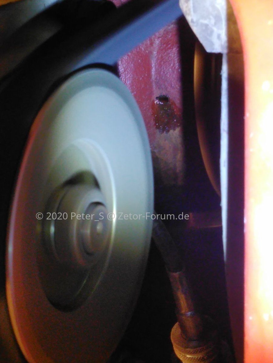

Guten Abend Zetorgemeinde!
Bei mir steht demnächst ein größeres Zetorprojekt ins Haus, daher habe ich mir vorgenommen meine Fachgespräche mit Joachim von WhatsApp ins Forum zu verlagern- da hat vielleicht der ein oder andere auch noch was davon- und Joachim wird etwas entlastet
Geplant ist zu meinem inzwischen fast komplett überholten 3511 noch einen 5711 herzurichten, damit ich beim Hauen ein bisschen mehr Dampf unter der Haube habe. Der 3511 schafft die Fläche leider nicht mehr... Dafür habe ich einen 5711 mit reichlich 4000h, Kabine, Schnellfanghaken und Servolenkung für relativ wenig Geld geschossen. Der kommt im Januar zu mir, dann wird erstmal Bestandsaufnahme gemacht. Wahrscheinlich wird's ein größerer Eingriff, ich habe nämlich den Anspruch dass meine Maschinen vollständig funktionieren, seriös klingen und trocken(!) sind. Wenn's ölt bekomm ich schlechte Laune!

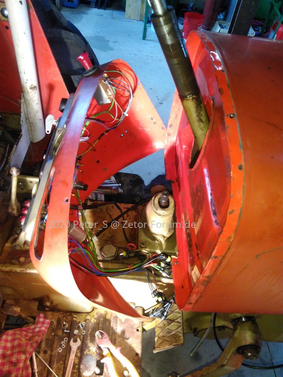

Na gut, soviel dazu. Aktuell hab ich beim 3511 eine etwas größere Wartung gemacht, das Lenkgetriebe hatte Spiel, dabei hab ich den Kabelbaum gleich mit neu gemacht und sonst so allerlei Kleinkram.. Heute bin ich fertig geworden, angelassen, ne halbe Stunde tuckern lassen um dann festzustellen, dass die Kontrollbohrung an der Wasserpumpe feucht wird
Wie schätzt ihr das ein, muss diese sofort ersetzt werden oder kann man damit noch 20 Betriebsstunden mit der Winde im Wald rumturnen? Motoröl ist gerade neu, es wäre schade wenn ich mir das jetzt erst mit Wasser versaue...
Gibt's Meinungen dazu?
Hallo Peter,
ich meine da gibt es viel schlimmere Undichte Pumpen, weiterfahren und beobachten.
Nimm einen Lappen und trockne mal die Stelle zum arbeiten im Wald, kannst du als "Notreserve" etwas Kühlwasser mitnehmen.
Hmm, Lappen nehmen und abtrocknen wird wenig Sinn haben, vor dem 30-minütigen Testlauf war ja alles trocken und sauber
Hallo Peter in Wasser pumpen sind Gleitringdichtungen verbaut die müssen sich erst einschleifen die einen sind von neu aus dicht und wieder andere haben Dreck zwischen den Dichtflächen
ich würde es so machen wie es Christian schreibt erst mal so laufen lassen und Not Wasser mitnehmen da habe ich auch schon schlimmeres gesehen gib der Dichtung ein bisschen Zeit
Aha, das wusste ich nicht, klingt aber plausibel
Ich denke dass die Pumpe seit etwa 100 Stunden drin ist. Na mal sehen, ich mach erstmal weiter und beobachte. Danke!
Ups 100 stunden
na dann wird wohl nicht mehr dicht ich dachte die WP ist neu
nimm viel Wasser mit
Hmm, schade. Naja, dann werd ich sie noch tauschen bevor es losgeht.. Nützt ja alles nix. Danke für eure Ratschläge!

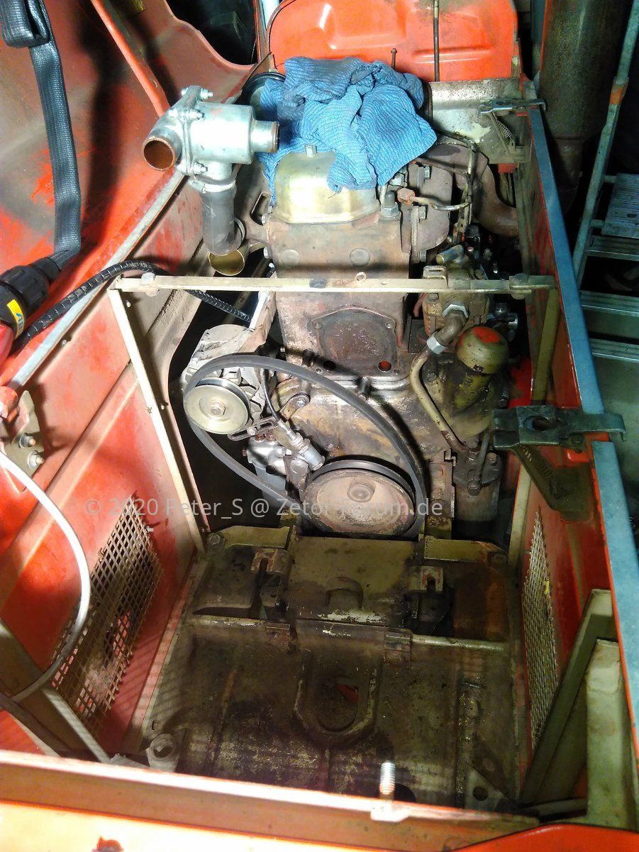

Ob man die Pumpe rausbekommt ohne den Kühler ausbauen zu müssen? Auf den ersten Blick sind die 4 Schrauben vorne an den Lüfterrädern der Knackpunkt, die könnte ich aber mit viel Geduld wieder angefädelt bekommen
Kleines Highlight gab's heute auch noch... Nach dem Testlauf gestern seh ich heute früh ne Pfütze unter dem Bremspedal. Ursache: Ein Miniloch im Tank. Den hatte ich erstmals draußen um ans Lenkgetriebe zu kommen und hab die Tankrückwand dabei ein bisschen grob vom Schmutz befreit. Glück im Unglück, das wäre nichtmehr lange gut gegangen.. Naja, also alles wieder ab (und Zack, da haben sich die Steckverbinder im neuen Kabelbaum gelohnt) , Tank geschweißt und nun steht er da zur Dichtheitsprüfung.

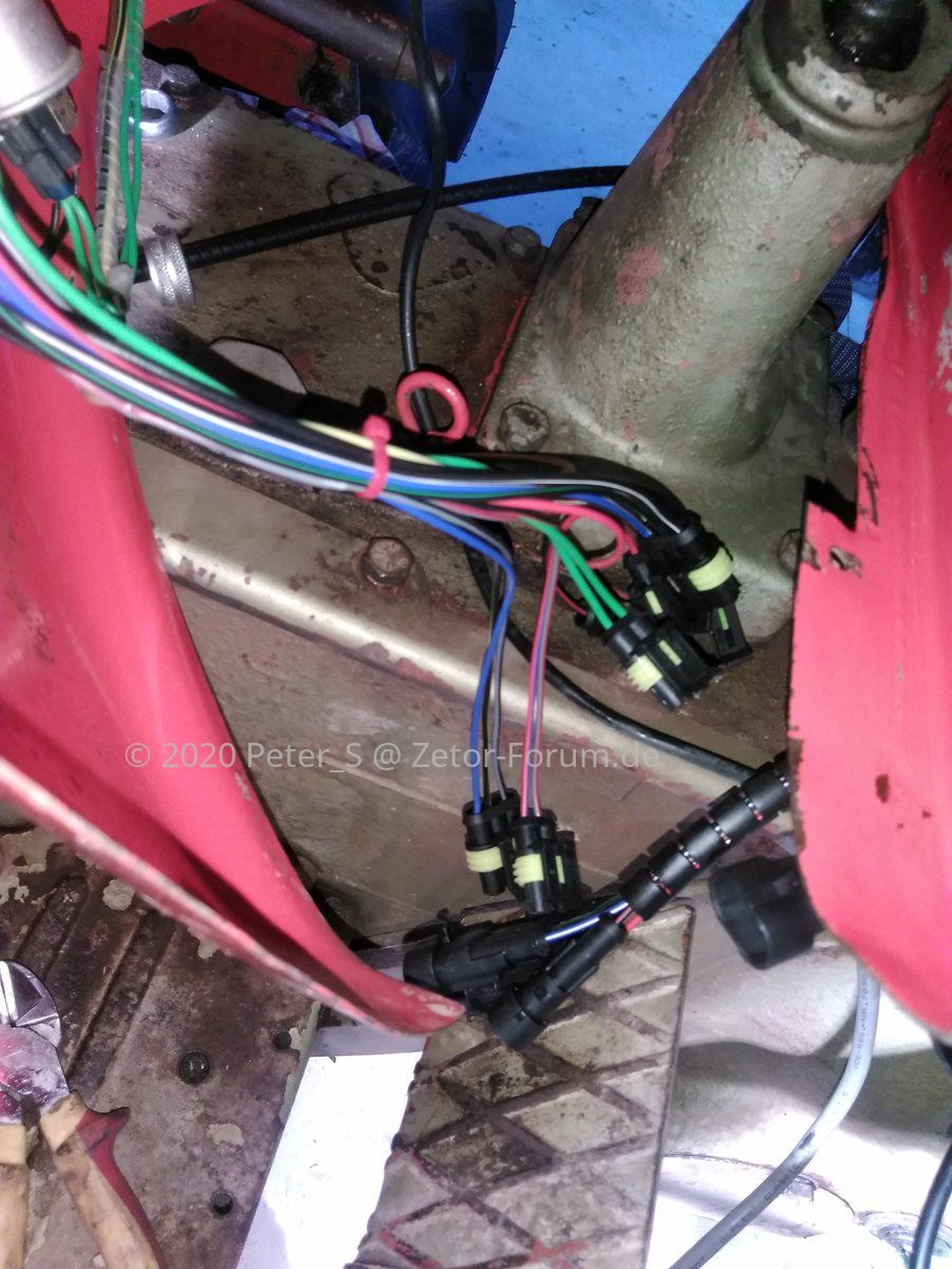

Die können laut Datenblatt 14A ab, das sollte für alle Adern reichen. Die einzige die schlappmachen könnte ist das Plus von der Batterie für alle Verbraucher. Kann sein dass ich die noch hart durchverdrahten muss, aber das beobachte ich erstmal..
Zum Thema Wasserpumpe ausbauen ohne den Kühler rauszunehmen: Nicht den Hauch einer Chance!

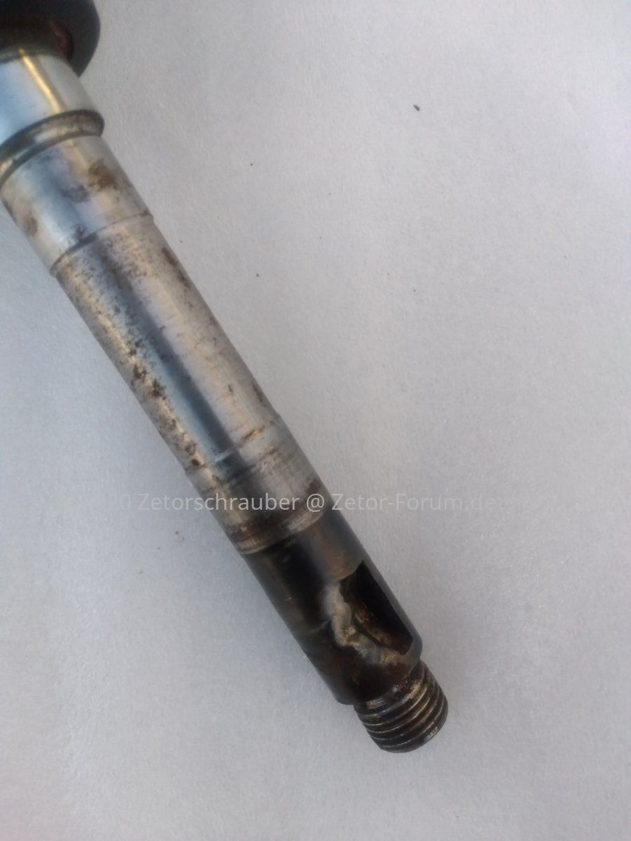

Ich glaube zu wissen was passiert ist.. Könnte sein dass ich den Keilriemen zu straff gespannt habe. Jedenfalls hat das Lager der WaPu ne Menge Spiel und fühlt sich rauh an.
Gibts von AMP nicht auch was beastbares? Oder (schön ist sicher anders) mehrere Litzen nehmen und so auf nen Stecker verteilen.
Ist ne Möglichkeit. Daumen-Regel bekannt? Der Riemen sollte sich ca. nen Daumen breit ohne all zu große Kraft eindrücken lassen, dann ist er richtig.

Muss @riko.639 zustimmen - ich nehm den Riemen runter, dann mach ich den Luftsammler lose, dann das Lüfterrad ab und dann bau ich die Wasserpumpe raus. Und dann läuft mir das Kühlwasser entgegen... nein, Spass - das kommt freilich zuerst runter, aber nur am Motorblock, denn es muss ja nicht komplett raus.
Das geht tatsächlich - sicher nicht besonders komfortabel, aber eh ich den Kühler ausbaue und dazu beim Rundhauber auch noch die Motorhaube runter nehmen muss, quäl ich mich lieber n bisschen.

Was ist das auf dem Bild? Die Welle der Wasserpumpe?
