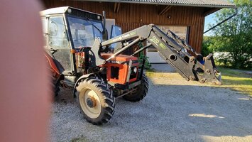

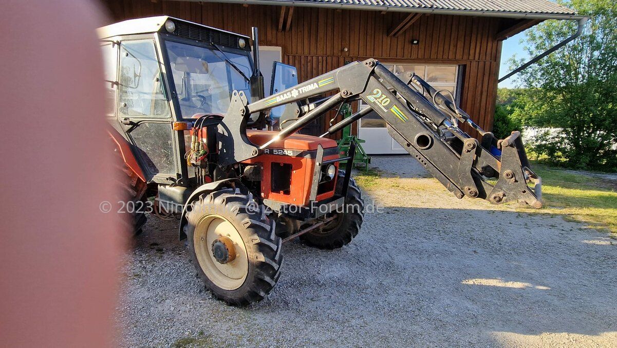

Hallo, ich heiße Matthias und komme aus der Oberpfalz.
Ich habe seit 3 Wochen einen Zetor 5245 mit Frontlader.
Der Zetor stand die letzten 11 Jahre in einer Scheune bei uns im Dorf. Dementsprechend ist der zustand. Sämtliche Kabelverbindungen Oxidiert. Bremse rechts war fest. Servolenkung ging nicht wegen Ölmangel. Am anfang hat er ziemlich wasser gebraucht, scheint jetzt aber weg zu sein nach paarmal entlüften. Getriebeöl hab ich erstmal 3 Liter nachfüllen müssen. Jetzt muss ich noch die Naben vorne und die Portalachsen hinten nachsehen. Irgendwann werden alle Flüssigkeiten gewechselt.
Jetzt muss ich aber erstmal alles soweit fertigmachen damit ich TÜV bekomme-

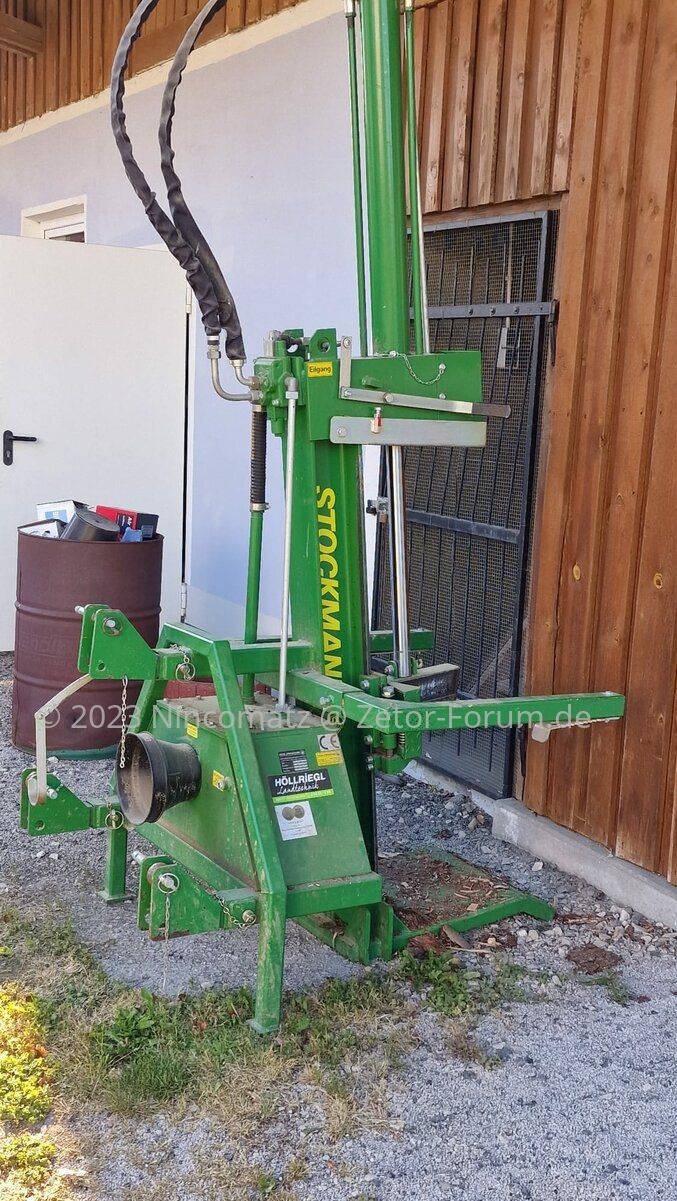

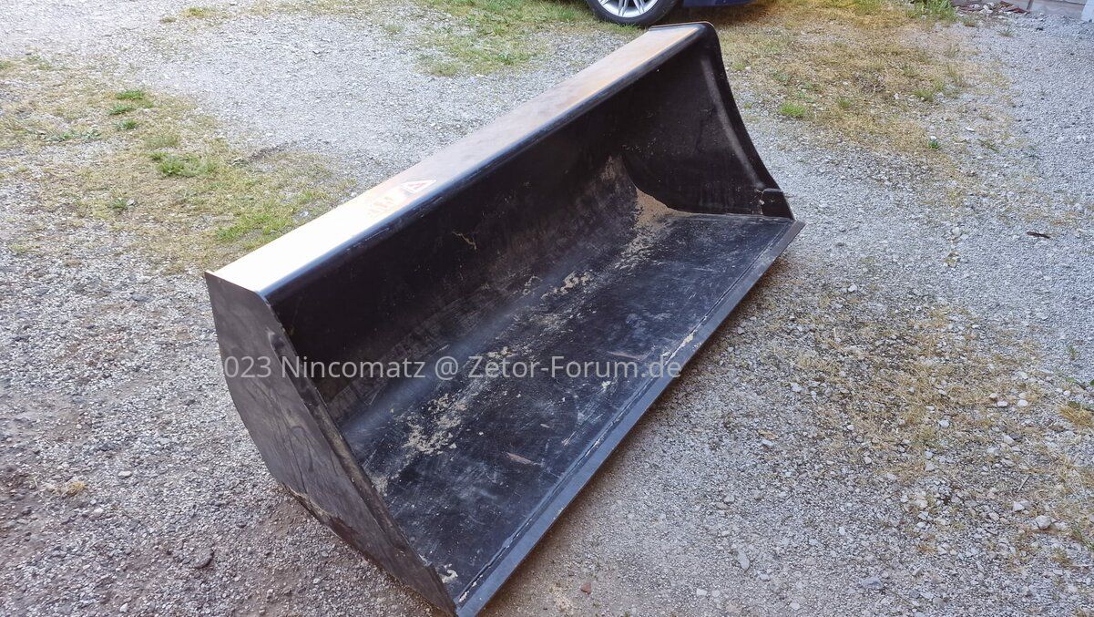

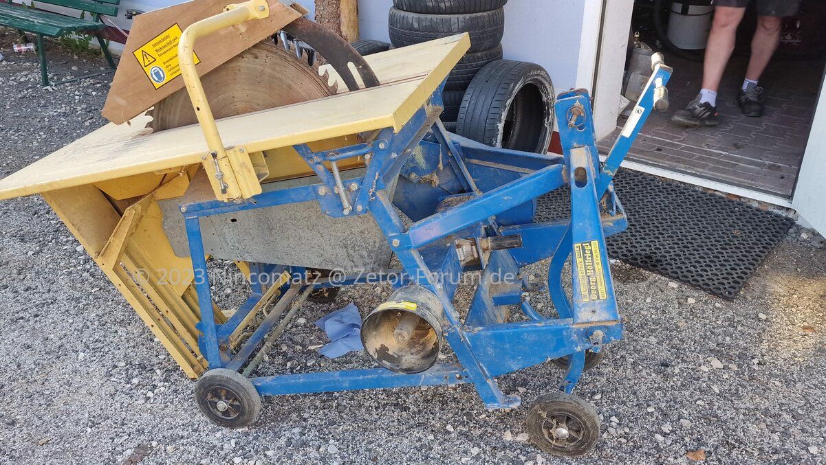

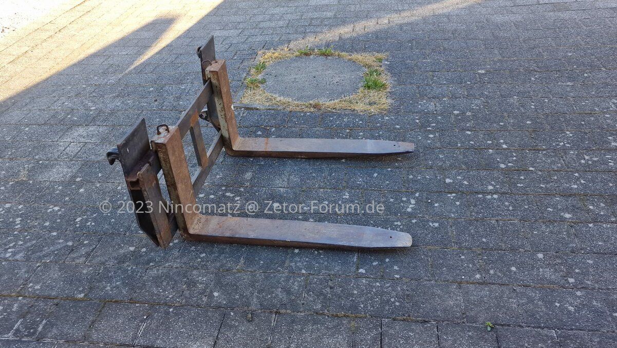

Als Anbaugeräte habe ich, Frontladerschaufel ca. 180cm breit, Palettengabel, Stockmann Zapfwellen Holzspalter mit 16t, Scheppach Zapfwellen Wippkreissäge, und eine Heckwanne mit 500kg die leider nicht auf den Bildern ist.

Der Wasserverbrauch ist merkwürdig, zumal in der Menge - nicht das es ins Motoröl gelangt ist?
Dann musste er wohl oft draußen übernachten...
Liest sich alles nach einem "Nur-Tanker" - denke da könnten noch ein paar Überraschungen kommen, ich würde deshalb wenns meiner wäre JETZT und ALLE Flüssigkeiten einmal erneuern ehe ich damit herum fahre.
Hallo Joachim.
Wasser im Öl kann ich ausschliesen. Hab ich mehrfach kontolliert, kein Wasser am Peilstab oder am Öleinfülldeckel. Werde es aber weiter beobachten. Wurde jetzt nach den letzten fahrten auch nicht weniger.
Dann hat er vielleicht mal gekocht, hat Wasser raus gedrückt und es wurde nicht nachgefüllt...
Gut gemeinter Rat: Kühlwasser alle 2-3 Jahre erneuern und niemals blankes Wasser oder gar destiliertes Wasser rein machen. Es sei denn man will den Motorblock frühzeitig himmeln. :)
