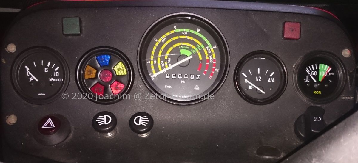

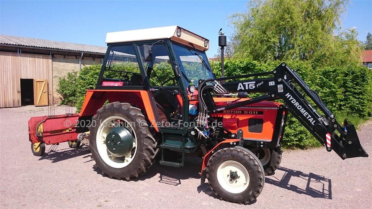

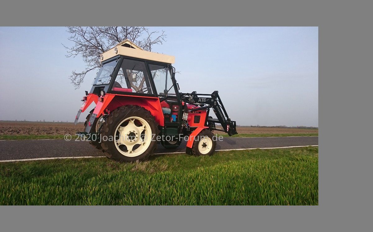

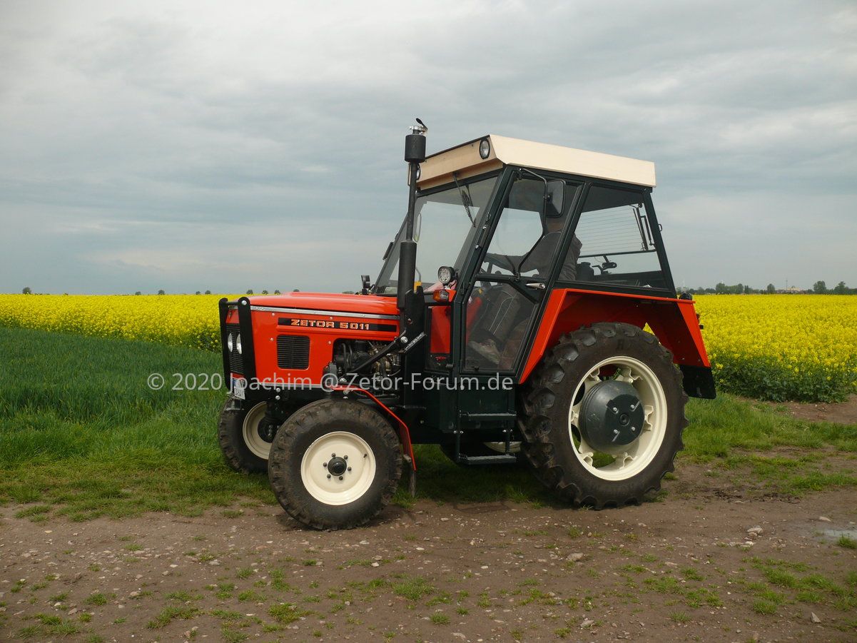

Der Preis ist relativ - ohne Bilder und ohne den genauen Zustand beurteilen zu können. Meiner wäre (mir, wenn ich den denn verkaufen wollte) aktuell rund 25.000 € schwer, weil fast alles dran gemacht wurde bis hin zu neuen Radialreifen und Karosse strahlen lackieren, siehe hier: http://www.zetor-forum.de/forum/threads/zetor-5011-instandsetzung-der-lange-weg-3-jahre.13/
Natürlich würde mir keiner die 25 bezahlen, aber auch für 14 sollte er ähnlich da stehen wie meiner:
Bei 6.500 mit Frontlader schaut er schon eher gut sichtbar angegrabbelt aus aber ist technisch soweit ok. Leichen ob mit oder ohne Frontlader landen bei 2.500 bis 3.900 Euro.
