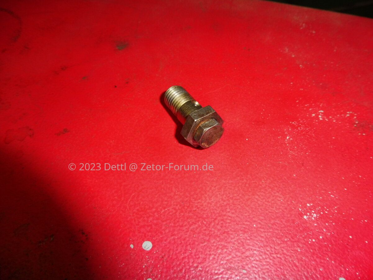

Das Rückschlagventil sitzt an der Rückseite der ESP, in der Rücklaufleitung zum Tank.
Dieses verhindert ein Leerlaufen des Pumpensaugraumes der Einspritzelemente. Oder besser, die Luft kann nicht von der Tankseite her in die ESP gelangen. Mit dem Vorpumpen beseitigst Du die bereits eingedrungene Luft.
Das von Dir montierte Ventil in der Saugseite der Vorförderpumpe bringt soo nichts.
So sieht´s aus... und zerlegt. Quelle: meins

Noch ein Hinweis zum Ventil hinten an der ESP:
es gibt dieses original von Motorpal und als Nachbau, das original Motorpal bekommt man leicht eingebaut, das Nachbau hat einen etwa doppelt so hohen Kopf der Verschlussschraube was dann beim Einbau oftmals echte Platzprobleme bereiten kann und es nötig machen kann die ESP zu verschwenken um es zu ersetzen. Daher vielleicht schauen das man ein originales kauft, auch wenn es paar Cent teurer ist. Funktionieren tun beide, aber der Nachbau baut sich oft schlechter ein.
Das auf dem Foto von Dettl ist ein organales mit flachem Kopf - ich hab solche auch am Lager.
neue Dichtringe nicht vergessen, entweder ALU oder Kupfer geglüht.
DAS sollte man rot und fett schreiben. Wenn vorhanden, am besten wirklich die Alu-Dichtringe in gleicher Größe, die sind weicher und dichten so einfacher ab.

Hallo zusammen, gestern habe ich endlich das neue DBV an der ESP eingebaut. Es ging tatsächlich "relativ" gut...das Ventil das drin war, war eigentlich gar keines mehr....die Feder samt Kugel haben gefehlt, weiß der Kuckuck warum...umso größer war meine Hoffnung auf den Startversuch heute früh. Leider jedoch genau das selbe Problem wie vorher....nach 5-6 mal Pumpen startete er problemlos.
