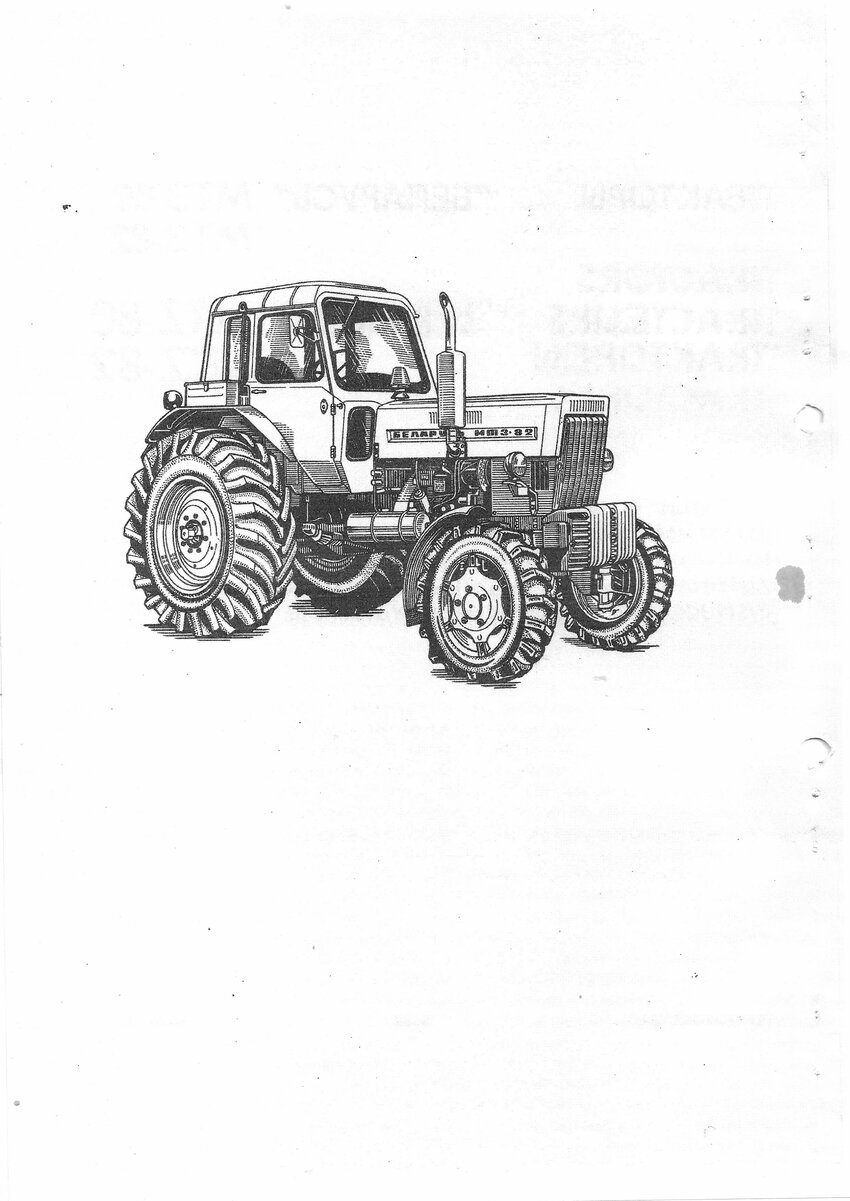

Nur um sicher zu gehen, Du möchtest von so,
auf so umbauen?

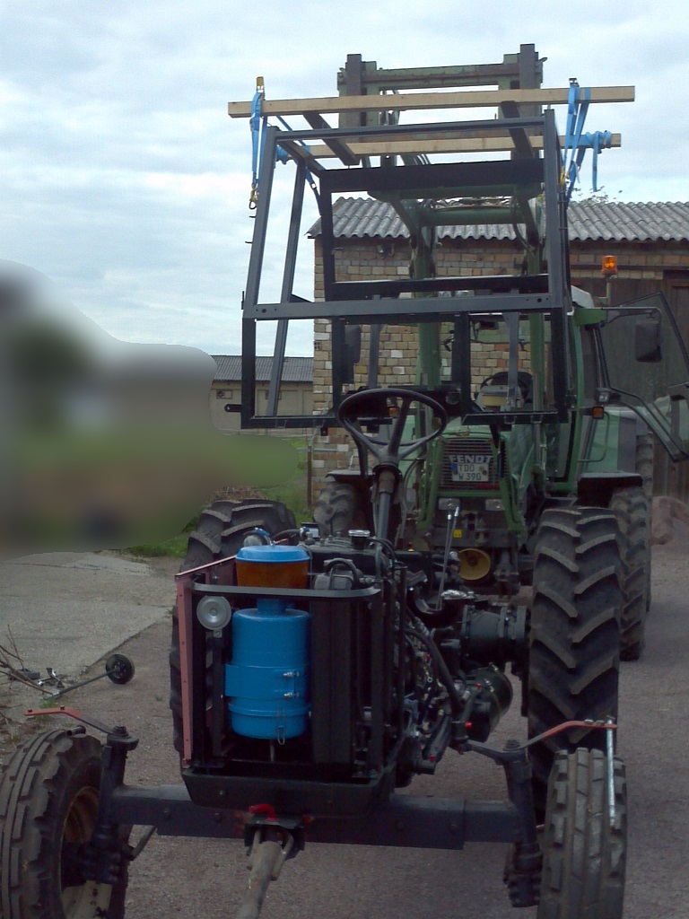

Ja genau als ausgewachsener Mensch ist die kleine Kabine Mist mit der Motorhaube ist definitiv Geschmackssache was auf jeden Fall gebracht wird zum Kabine tauschen ist irgend ein hebegerät sei es frontlader oder Kran bzw Kettenzug. Und platz sonst wird es nix. Hab ich auch erst gemerkt als ich meine Kabine vom 50er runter hatte
Ach was ich bin auch 1,84m wiege aber 115kg . Ja genau irgendwie muss die Kabine ja runter. Mein hilfsbereiter Nachbar johndeer schlosser vom aller feinsten karm mit seinem grünen im Vergleich zum Russen großen töf töf und zack hoch das Ding ging prima später drauf auch wunderbar also gute Nachbarn sind durch nix zu ersetzen kann ich sagen außer durch noch mehr gute Nachbarn
