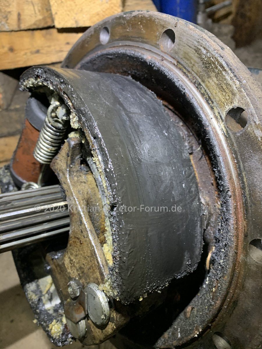

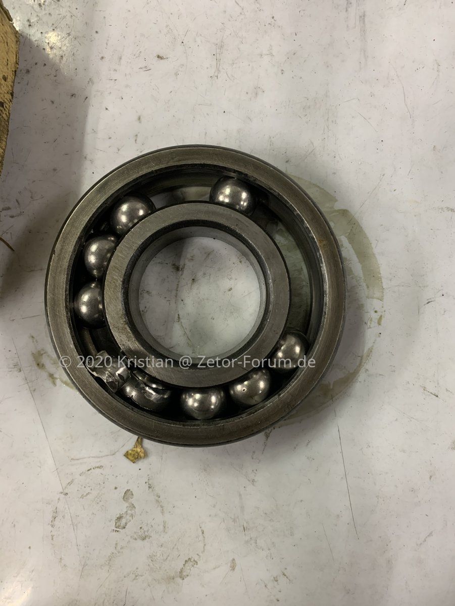

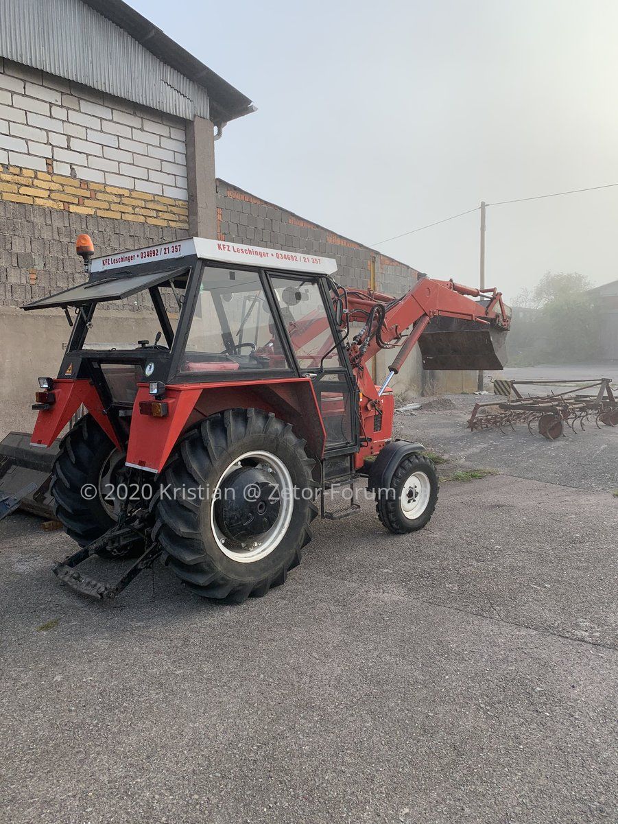

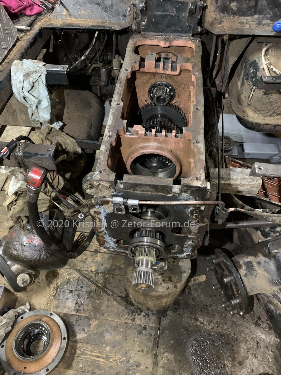

Hallo, ich bin Kristian, ich komme aus dem schönen Saale Orla Kreis in Thüringen. Ich habe mir vor 4 Wochen einen Zetor 5011 mit Hubarm gekauft. Jetzt steht er erstmal in der Werkstatt, das Getriebe macht Geräusche. Im Endeffekt ist ein Getriebelager kaputt. Der Käfig hat sich aufgelöst. Aber auch die Bremse ist völlig „nass“. Naja egal, jetzt wird alles notwendige gemacht und gut

aber sonst scheint dein 5011 noch gut da zu stehen. Da sind wir schon schlimmere gewohnt. Schöne 14.9er Reifen hinten auf 28" sieht gleich viel besser aus wie die 32" normalerweise.
Verzahnung scheint noch gut auszusehen, mach bloß auch gleich die Bremswelle neu dicht, dann du ärgerst dich, wenn die dann in nem Jahr kommt, da fängste von vorne an. Am besten dort gleich Übermaß O-ringe. Die Bremse schaut komisch aus, was denn das für ein gelbes Glibberzeugs da? Aber einmal neue Beläge, Radbremszylinder und alle Dichtungen/Gummis und man hat wieder lange Ruhe.

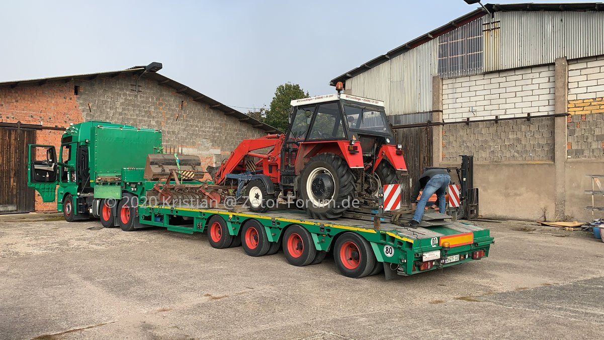

Das nenn ich doch mal ne Standesgemäße Anlieferung!

Der Schein trügt. Ich meine auf den Bildern sieht er schon nicht schlecht aus, aber bei genauen Betrachten muss schon einiges gemacht werden (Wie gesagt, das Getriebe, Scheibendichtungen in der Kabine, der Hubzylinder ist völlig hin, der Auspuff am oberen Ende ist nicht original, der Motor läuft nicht ganz rund, die Lenkung hat Spiel usw.
Da kommt schon ein bisschen was zusammen.
Meinst du die Welle der Getriebebremse (wo zwei O-Ringe und ein Wellendichtring verbaut sind)?
21x25 sin die originalen O-Ringe. Was für ein Maß sind denn Übermaß?
schönen Abend noch
Ja, genau die. Na ein 21x25 hätte eine 2mm Schnurstärke. Übermaß beginnt folglich bei 2,1 mm und geht in der Regel bis 2,3 mm manchmal bis 2,5 mm. Zuviel des Guten kann dann aber auch wieder ungünstig sein. Auch Wellendichtring ist nicht gleich Wellendichtring. Die gibts aus verschiedenen Materialien und in verschiedenen Ausführungen für ein und das selbe Einbaumaß.
Daher, macht die Abdichtung hier einmal neu und richtig und du hast Ruhe. Ich musste letzten Winter ran, und mit Kabine drauf geht das ungleich bescheidener.

Hehe, ja billig sind die nicht, aber wir wollten halt nicht per Achse heim fahren. Außerdem hätten wir sonst auch nicht unsere Schaufeln, Grubber und Ackerpflug mitnehmen können.

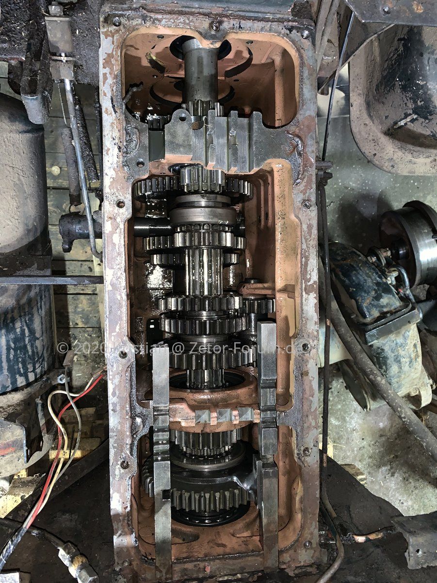

Hier ist das böse Lager was uns soviel Arbeit beschert hat.... alles muss ausgebaut werden. Sogar die untere Getriebewelle muss nach hinten verschoben werden... zum brechen

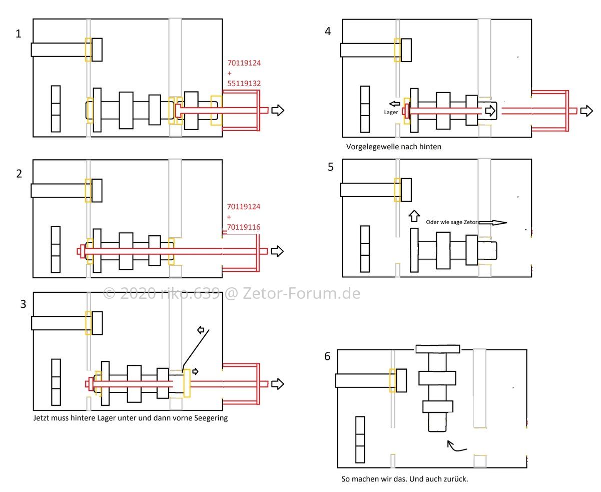

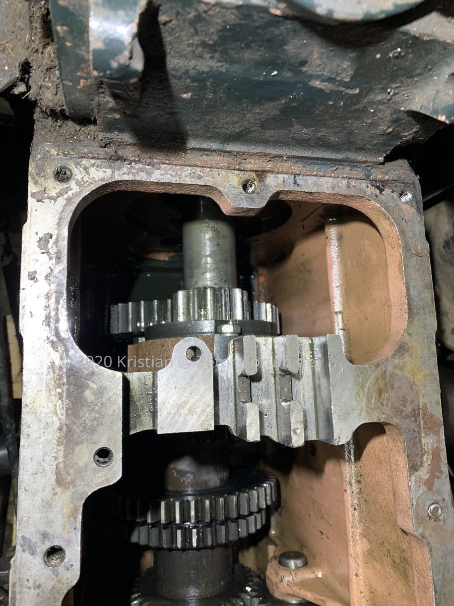

Kurze Frage: bei der unteren Getriebewelle werden die Zahnräder ja mit Halbmonden bzw. Keilen auf der Welle befestigt. Ich merkte vorhin, dass da merkliches Spiel ist (also die Zahnräder auf der Welle hin und her wackeln).
Ich hoffe, dass wenn ich die untere Welle heraushauen möchte (um die Keile in der Nut zu wechseln) nicht noch das vordere Getriebegehäuse demontieren muss?
Ich bin mir nicht sicher, aber - die Dauereingriffswelle wird von 5 Lagern (wenn man die Zapfwelle mit rechnet 6) getragen.
Vorn steckt sie in einem Lager (67) im vorderen Lagerdeckel des Schaltgetriebes, da sollte sie raus gehen. Ich bin mir gerade nicht sicher wie das mit dem 2. Lager (66) von vorn war, meine aber das war nur mit einem Seegering gesichert allerdings nach vorn hin... Ich hab das auch erst 2 mal so weit zerpflückt, aber wie Riko auch, dann immer erst den Schlepper getrennt.
Wäre ja aber nicht sooo wild, denke mal an die Kupplung willst du eh auch noch ran und wenn du schon soweit vordringst, dann auch die Lager und Dichtungen im vorderen Lagerdeckel...
Meiner Meinung nach wird der Stau an diesem oberen Schacht auftreten. Bei einem normalen Getriebe ohne Reverz, Schaltung und (násobič) können Sie die Lager der Position 66 von hinten entfernen. Bewegen Sie dann die gesamte Welle einschließlich Lager und Seegering nach hinten, kippen Sie das vordere Ende nach oben und ziehen Sie es heraus. Und jetzt wird es einen Stopp für diese Welle geben. Aber genau in diesem Moment treffen Sie. Sorry uberzetze mit Google translator, tu viel Arbeit.

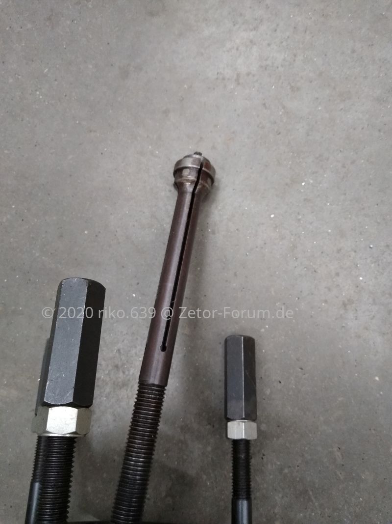

in Absprache mit einem Kollegen kann es aufgeschlüsselt werden. Aber der ursprüngliche Zetor-Abzieher müsste verwendet werden. nicht ohne ihn
Welcher Abzieher ist gemeint? Interessehalber. Ich hab ja einen fast vollständigen Satz original Zetor Werkzeug, vielleicht ist der ja dabei?
Auf jeden Fall ein Teil davon. Und eine Berichtigung. Es funktioniert auch ohne den originalen Abzieher. Aber mit ist besser. ..
Ja, ich weiß. Bild wieder .Dieser Vorgang ist auf den Zusammenbau zurückzuführen. Die Demontage ist einfach, das Problem ist die Montage. Und Zugang zur vorderen Seegering.
Ach du Heiliger Bimbam. Immer diese Spezialabzieher. Shit. Das wird kompliziert. Aber danke für die schöne Zeichnung.
Also nochmal kurz zusammenfassend: die untere Welle geht raus mit einem Abzieher, ohne das der vordere Getriebekasten demontiert werden muss?
Ja, theoretisch . Es sollte funktionieren . Aber wir haben es nie so gemacht. Die Abziehernummer Bild 2 kann leicht ausgetauscht werden. Nummer 1 ist etwas schlimmer.
Normal Nummer 1 mit zwei Brechstange. Und Nummer 2 mit langer Gewindestange.
