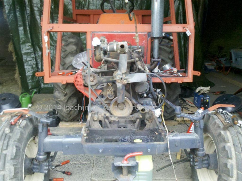

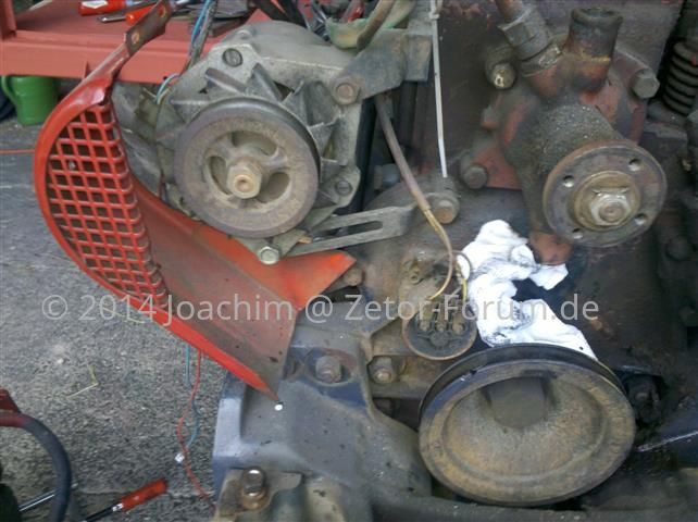

Die Mutter ist eine Art Hutmutter:
Bessere Bilder hab ich vom zerlegen damal nicht gemacht. Für die Mutter ist beim anziehen ein Drehmoment vorgeschrieben, was ihr im Reparaturhandbuch zum 4712 finden solltet oder hier: Anzugsmomente für Schrauben an Zetor Traktoren | Zetor-Forum
