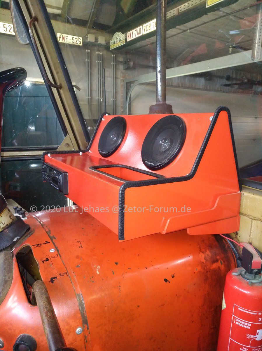

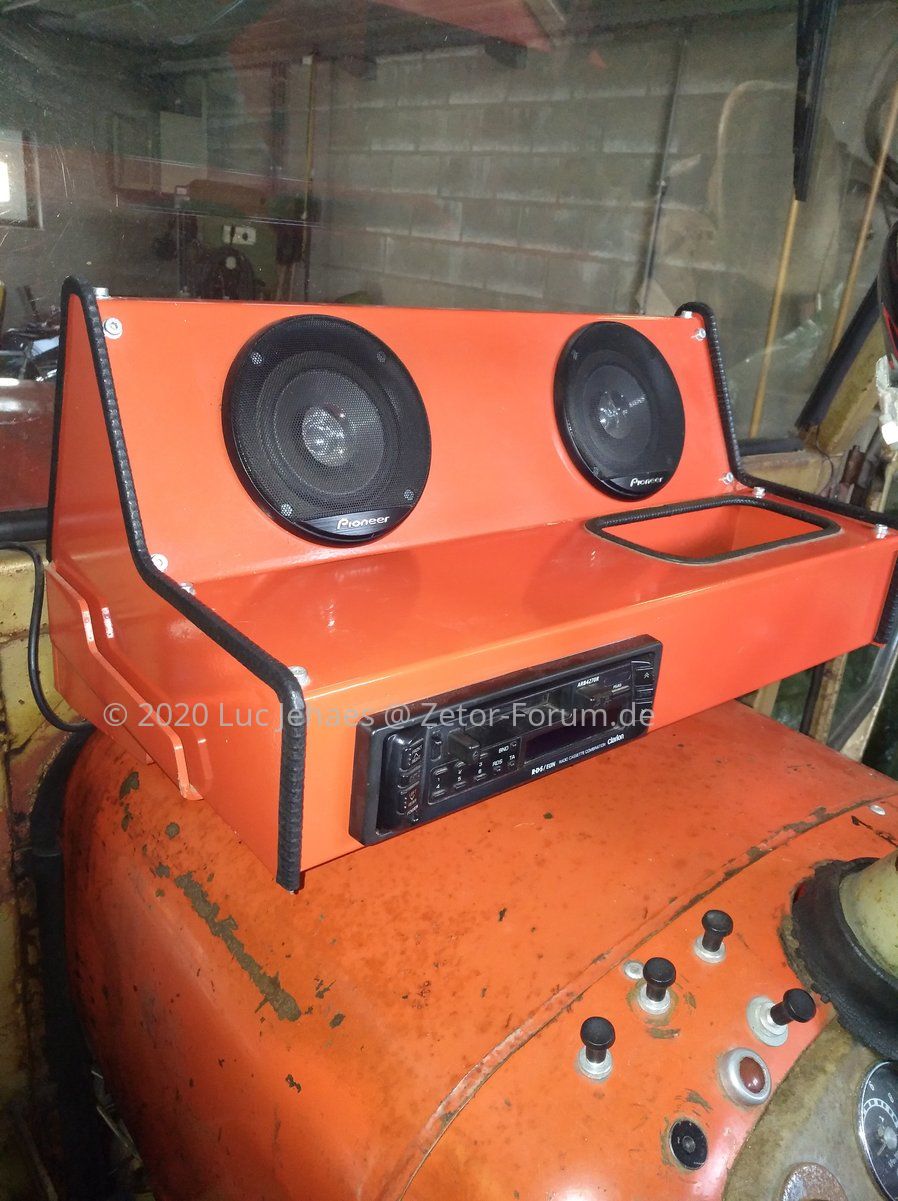

Ich habe ein kombiniertes Gehäuse entwickelt, wo in ein beliebiges Radio und zwei Boxen eingebaut werden können.
Sehr robust und maß gefertigt. Ich habe den Prototyp in meinem 6718 hinter dem Lenkrad und direkt vor der Frontscheibe gebaut.
Wenn Sie interessiert sind, würde ich gerne ein Foto hochladen.

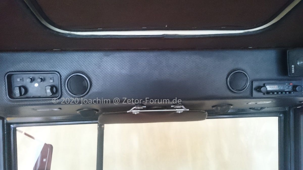

Hier mal, wie das ehemals bei meinem 5011 (schon mit neuem Dach) mal war:
Und hier die Eckem, wo ich Lautsprecher einbauen werde:
So gehts freilich auch...

Original war bei der Kabine das Radio rechts (da ist für ein Radio nach der alten DIN (Oldtimer) ein Platz vorgesehen) und ein ovaler Monolautsprecher links vorgesehen. Aber die Zeiten von Mono sind rum, eindeutig und rechts ist genug Platz für ein standard DIN Radio vor allem auch in der Tiefe.

Radiogehäuse in Zetor 6718. Siehe Bilder
Der Ton ist natürlich ein anderes Thema, vor allem, weil die Kabine zu diesem Zeitpunkt nicht schallisoliert ist. Ist dann auch nicht so einfach.
Aber was die Installation betrifft, so ist sie meiner Meinung nach erfolgreich.
G.
Luc
Na das ist ja mal sauber gelöst worden. Prima!
