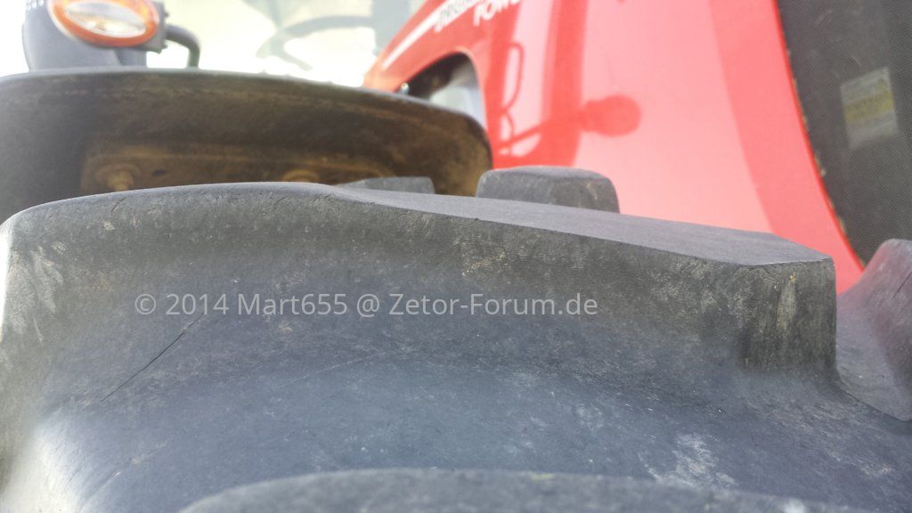

Hallo bei meinem Zetor Proxima Power fahren sich die Reifen an der Aussenseite komisch ab ist auf der rechten Seite schlimmer als Links. Werkstatt hat Spur nachgestellt. Wird aber nicht besser. Was nun? Als ich die Flucht kontrolliert hab stimmte sie auf einer Seite nicht

Eventuell mal in einer 2. Werkstatt vorstellen oder bei einem größeren Reifendienst und da die Spur erneut prüfen lassen.
Prinzipiell ist das aber auch eine Frage der Nutzung - wenn du viel Straße fährst und die :"": rund ist, dann nutzt sich der rechte Reifen außen stärker ab. Das haben wir an 2 neueren Schleppern auch. Der nicht veränderbare Radsturz kommt da noch hinzu, ebenso das Profil und die Reifenmarke.

ok werde mal schaun. Ist aber komisch da der rechte Reifen aussieht wie Radiergummi spirch er hat wie S
chuppen
17.970
Ja - schaut bei unserem kleinen MF 7495 genauso aus. Und dabei hat der Michelin Bereifung drauf und wird mit angepasstem Luftdruck gefahren. Michelin als auch der Reifenhandel hatte uns empfohlen die Reifen Achsweise nach etwa 50% Abnutzung zu tauschen um sie komplett runter fahren zu können... ;)
