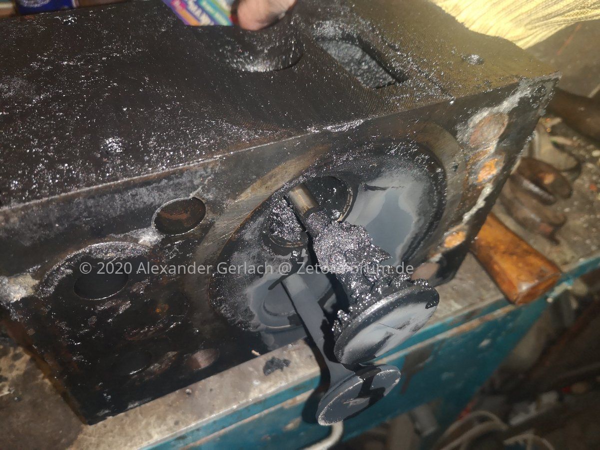

Guten Morgen,
Gestern wurden die 4 Zylinderköpfe abgebaut und ich habe die Ventile gereinigt und neu eingeschliffen.
Leider nur an 3 Köpfen, da der vierte einen Riss zwischen Auslasskanal und Düsenstock hat.
(Ersatz liegt noch irgendwo herum, muss nur noch gefunden werden )
Dadurch war dann auch klar warum die anderen 3 Düsen leichter heraus zu bekommen waren.
Die vierte war richtig festgebacken.
Anbei noch zwei Bilder vom zweiten Zylinderkopf. So viel Keim (Ölkohle) hab ich noch nie gesehen
Und ein Bild von fertig eingeschliffenen Ventilen.

Wow - das so ein Motor dann überhaupt noch läuft...
Du sagst, du hast die Ventile gereinigt und neu eingeschliffen - wie war denn das Ventilschaft-Spiel? Ich mein, ich könnt mir vorstellen, das das Öl bzw. die Ölkohle auch über Öleintrag durch zu viel Verschleiß an Ventilschaft und Ventilführung zu Stande kam. Jedenfalls ist das bei den UR1ern häufig die Ursache für ähnliche Schadbilder. Wobei - so schlimm wie auf deinem Foto hab ichs noch nie gesehen.
Auf Bild 2 macht es den Anschein, als wenn die Ventilteller eingelaufen sind - täuscht das? Zumindest haben die genug "gesundes Fleisch" das man sie nachschleifen könnte.

Bei der vielen Ölkohle ist mit hoher Wahrscheinlichkeit auch die Laufgarnitur des Motor verschlissen.
Die Ölkohle ist schon heftig, rührt aber aus meiner Sicht (Foto 2) von einer defekten Ventildeckeldichtung her.
Das Ansaugventil scheint betroffen.
Die Ansaugluft wird dem Motor, entgegen neuerer Zetor Konstruktionen, über den Ventildeckel von oben zugeführt.
Eine einteilige Ansaugbrücke gibt es nicht.
Läßt die Ventildeckeldichtung zwischen den Ventiltrieben durch, kann das Motorenöl ungehindert in den Ansaug laufen.
Was nicht verbrennt, schlägt sich im Auslaß und Schalldämpfer als Ölkohle nieder.
Ob die Laufgarnitur verschlissen ist, zeigt eine Kompressionsdruckmessung nach dem Zusammenbau.
50super Motoren sehen um die Zylinderköpfe manchmal etwas schmuddelig aus. Die eher mäßigen Korkdichtungen neigen zu Undichtigkeiten zum Ansaug hin, oder eben nach außen. Da der Ansaugweg zwischen den Köpfen nach außen nur durch einen dünnen Blechstreife gedichtet ist, kann Motorenöl über der Kopfdichtung im Spalt austreten.
