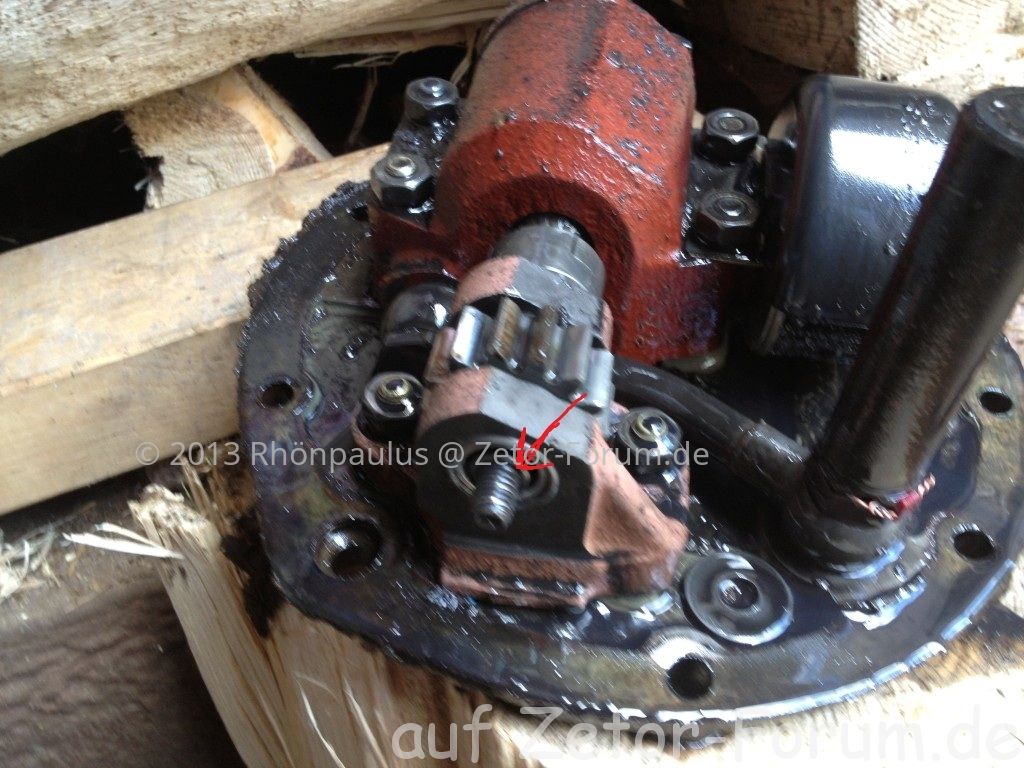

hier ein Bild von den Restbeständen der Simmerringe!!!!!

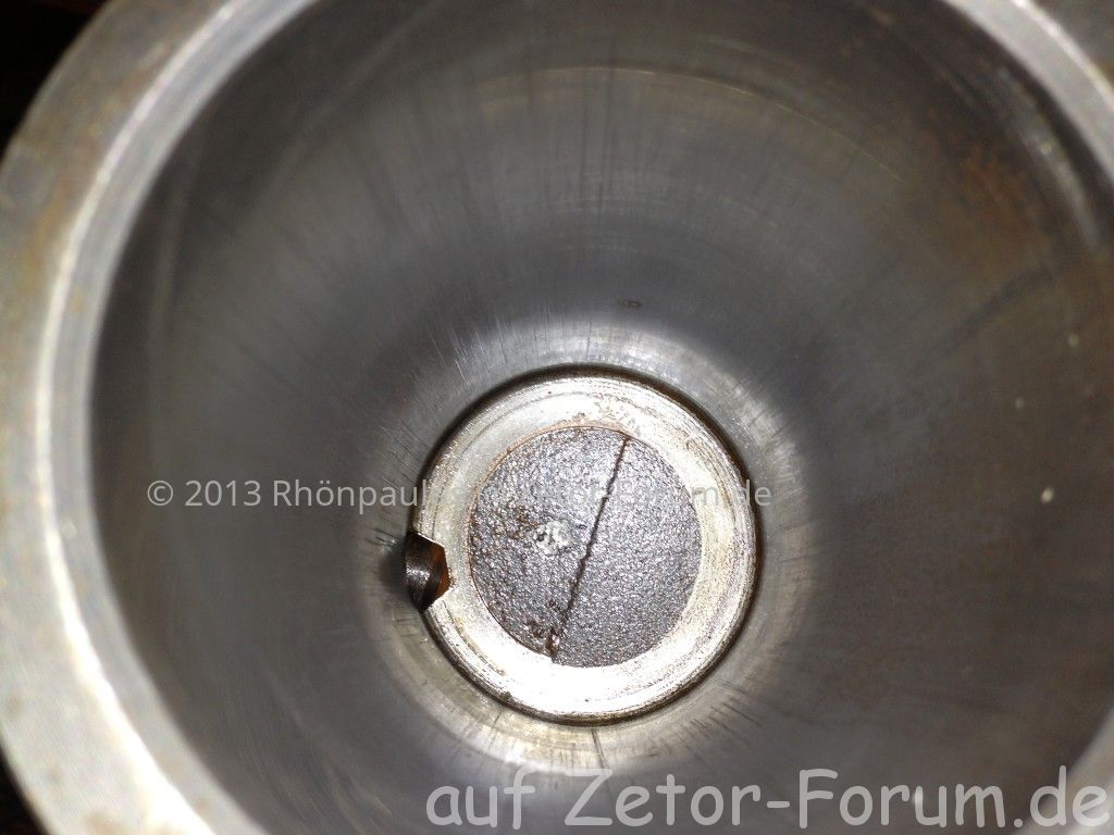

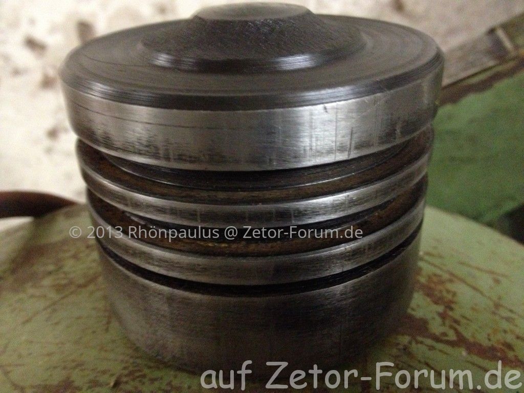

Die Laufspuren am Kolben habe ich abgeschliffen,im Zylinder gestaltet sich das etwas schwieriger.
Re: Vorstellung Rhönpaulus ( Zetor 5011 )
im Zylinder haben wir, besser gesagt Kumpel Christian , mit feinem Schmiergelpapier und Öl die minimalen Riefen egalisiert, das geht so schlecht nicht. Wenn die Riefen zu stark sind, würde ich den Zylinder besser wechseln, der kostet zwar etwas - aber alles besser als den Deckel wieder runter nehmen zu müssen.
Die Dichtringe hab ich so nun dank Forum und persönlichen Kontakten schon recht oft gesehen - die alten waren aus NBR (schwarz) die neuen würde ich aus PUR (blau) nehmen. Zu kaufen gibts beide Varianten, wobei die NBR etwas billiger sind.
Ach ja - kannst ruhig mehr Fotos zeigen, sowas ist immer interessant.

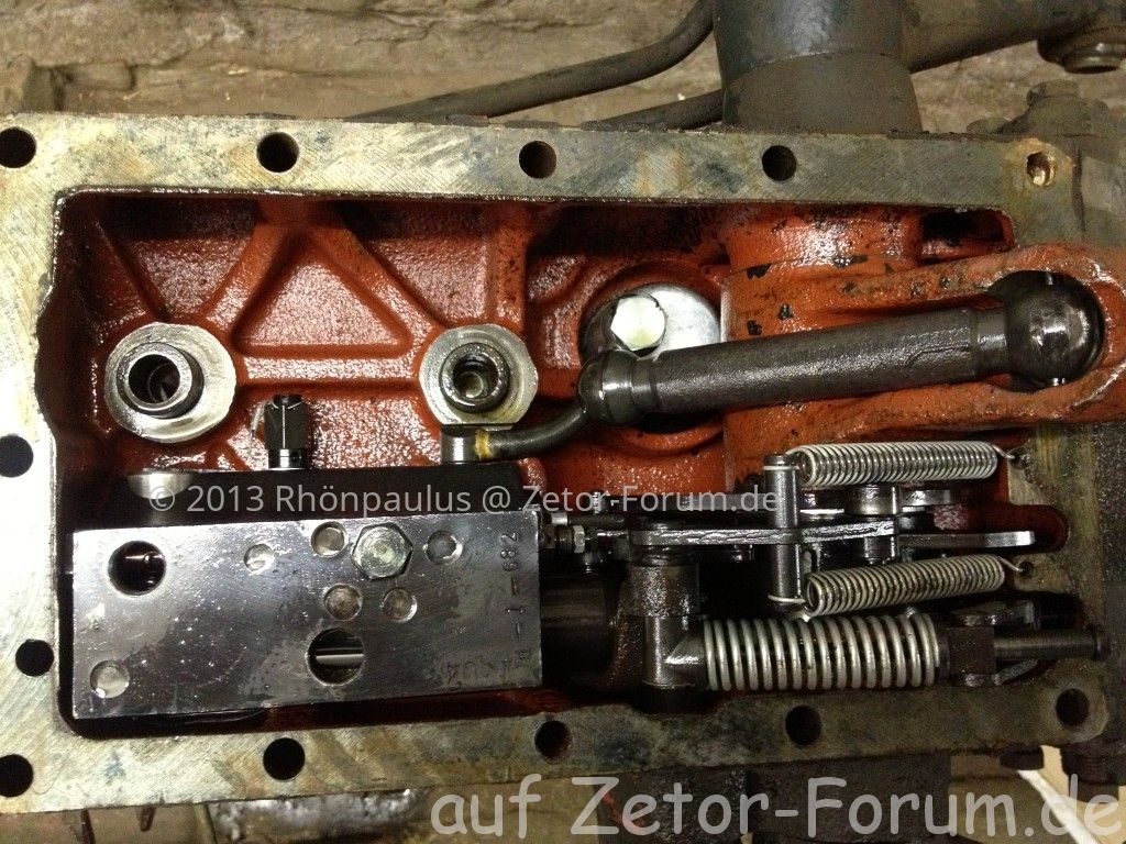

So Joachim ,
komme gerade von der Schicht und habe noch schnell ein paar Bilder gemacht.

Moin,
na sieht doch ganz passabel aus Nimmst du nun die schwarzen oder die blauen DIchtringe?

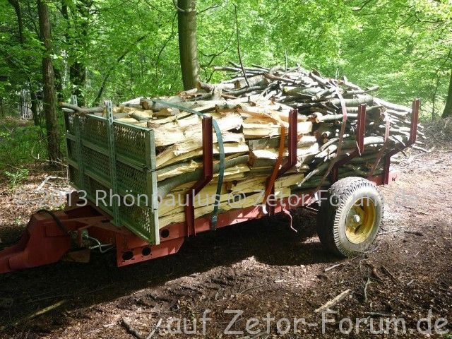

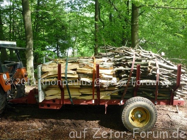

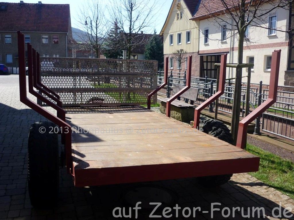

brauche den Hitschhacken für meinen umgebauten Ladewagen.
Ah, ok - der ist ein gutes Argument dafür. ... fehlt nur noch der Ladekran dran.

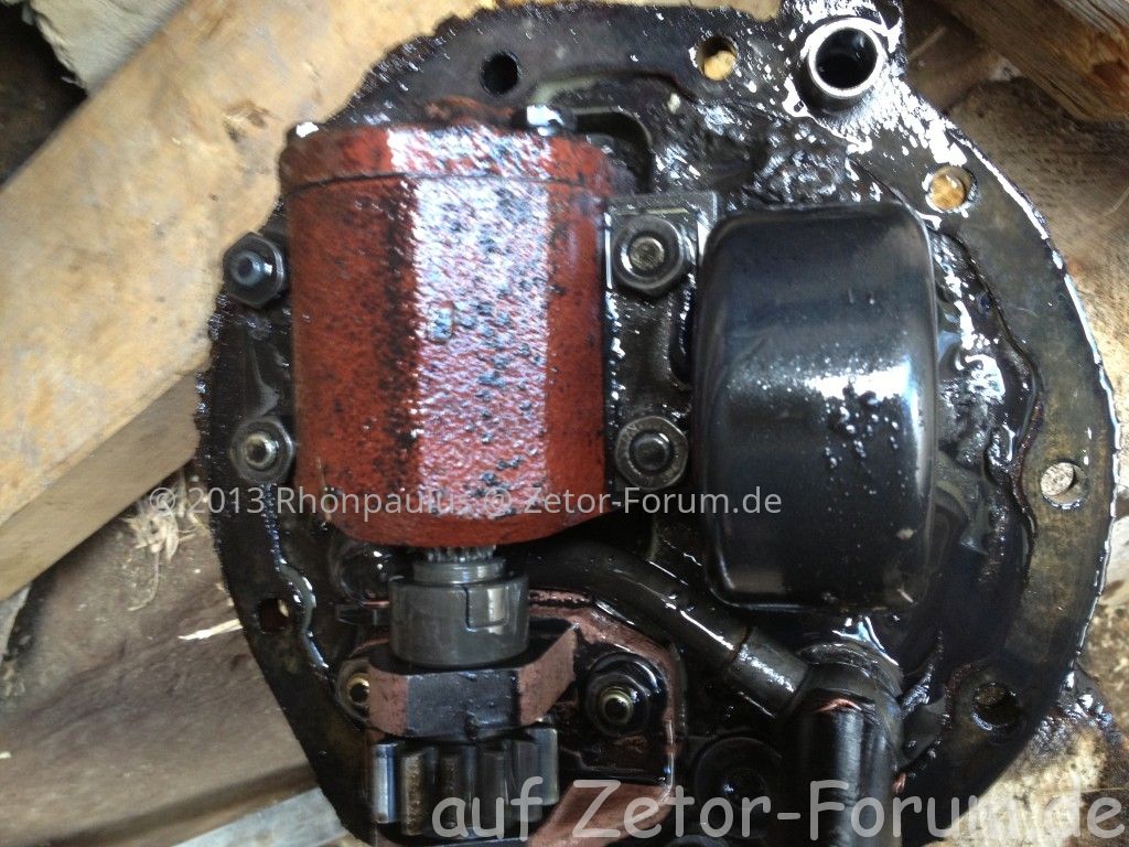

Natürlich ergab sich gleich das nächste Problem als ich die Hydraulikpumpe ausgebaut habe. Nicht das nur alles voller Ölschlamm war, mir kam eine 10er Mutter,1Federring und 1Unterlegscheibe sowie Reste eines Nadellagers entgegen. Ich glaube Die Pumpe war noch nie draussen.
Naja, nun mache ich in beide Lagerböckchen neue Lager und Buchse rein.

Zur Pumpe - ja, der Lagerbock lässt sich recht einfach neu mit Lagern bestücken. Alles schön sauber machen, Lager neu und dann wieder rein damit. Ich würde dort auf jeden Fall die Dichtung verwenden, also nicht nur Flüssigdichtung alleine - bei meinem 5011er geht selbst mit Dichtung zwischen Pumpengehäuse und Hohlwelle die die Pumpe zuschaltet kaum mehr wie ein Blatt Papier durch...
