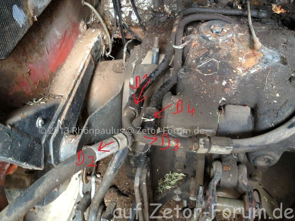

Auf dem Getriebedeckel sind doch 2 Oelleitungen (1Druck) und die 2te?
Kann doch nur der drucklose Rücklauf sein,ist bei mir blind gemacht.Ich versuche mal Bilder hochzuladen. ;)
Re: Vorstellung Rhönpaulus ( Zetor 5011 )
Nein, das ist 2mal Druck - einen Drucklosen Rücklauf hat er 5011 noch nicht, das hatten erst die 5211er. Einfach eine Leitung dran und schon hast du 1x DW statt 1x EW ;)
Leitung ist noch dran, anstatt der Steckkupplung ist eine Blindkappe draufgeschraubt. Wie betätige ich die 2. Druckleitung ?
Meinen drucklosen Rücklauf habe ich beim Frontlader beigeklemmt, funzt einwandfrei. :)
Da hat sich einer nen 3-Wegehahn gespart. ;)
Da wo dein Bogen-T-Stück ist, würde ich einen 3-Wege Hahn einbauen um wahlweise den Ölanschluss oder den Frontlader bedienen zu können und die 2. jetzt blind geschlossene Leitung würd ich wieder mit einer Hydraulikkupplung versehen.
Der Drucklose Rücklauf vom Frontladerventil geht doch sicher zum Ölkontroll/-auffüllstutzen auf dem Schaltgetriebedeckel oder? Denn wie schon gesagt, einen Drucklosen Rücklauf gab es beim 5011er nicht, und eine Nachrüstung ist nicht ohne weiteres möglich, da man nicht über den Filter zurück gehen kann würde das Öl ungefiltert vom externen Verbraucher zurück ins Getriebe fließen. Da müsste dann ein entsprechend dimensionierter Filter noch zwischen gebaut werden...

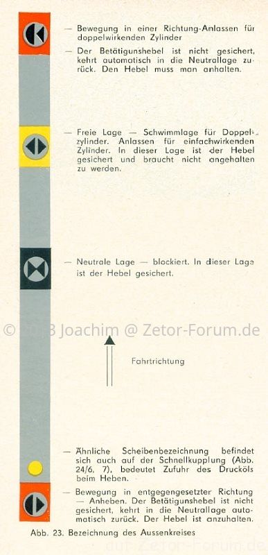

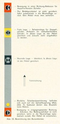

Dein Steuerventilhebel neben dem Sitz (neben dem für die Ackerschine) hat die Positionen:
- heben
- Neutral
- senken
- Schwimmstellung
Glaub in der Stellung heben kann man ihn arretieren. Heben geht daher wohl auf die externe Leitung vom Frontladeranschluss und senken ist blind geschlossen. Daher muss dort nur ne Kupplung dran und der 3-Wegehahn statt des Bogen-T-Stücks - schon solltest du wieder ein DW Ventil haben.
Moin,
ja könnte ich eigendlich gleich mitmachen,jetzt kommt man schön dran.
Wen ich den Hänger kippen wollte, mußte ich die Oelleitung zum Frontlader immer abschrauben,so
brauche ich nur noch den Hebel umlegen.
Mit dem Rücklauf hast du recht, der geht ungefiltert wieder zurück bei der Oelkontrolle.
D1-Druckleitung
D2-zum Kipperanschluss
D3-zum Frontlader
kommt ein 3wegeventil dazwischen
D4-bekommt ein eine Oelkupplung (aber wie bekomme ich Druck auf D4) ?
Schau mal hier - das erklärt die Hebelstellungen des Außenkreishebels neben dem Fahrersitz:
:like
