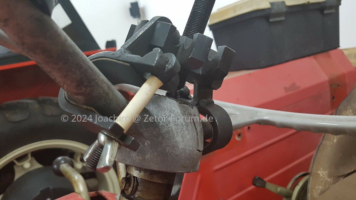

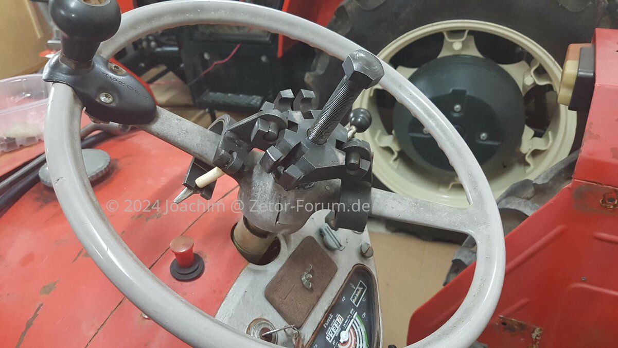

Lenkrad - aber mit entsprechendem Abzieher, sonst machst es nur kaputt.
