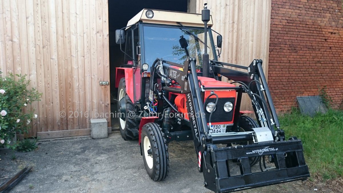

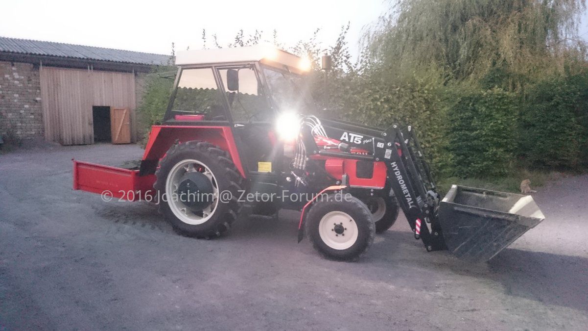

Wenn du den Umschalter für die Lampen im Dach hast, dann sind das im Dach auch nur Abblendlicht Scheinwerfer, als Arbeitsscheinwerfer denkbar schlecht geeignet. Rüste dir doch einfach ein paar 27Watt LED 60° Strahler nach. Deren Stromverbrauch ist echt niedrig für das Licht was diese bringen. Du brauchst nur einen bis 10A belastbaren Schalter (spart dir den Einbau eines Relais) paar Meter 1,5mm² Elektrolitze und die 2 Scheinwerfer, die du bei Ebay schon für 20 Euro (für 2!) bekommst.
Strom holst du dir von einer der Klemme 30 Sicherungen (Sicherungsplan im Handbuch, bzw. siehe Schaltplan hier ausm Forum) machst da noch ne fliegende Leitungssicherung von 8A rein und fertig. Kosten keine 35 Euro gesamt und ne saubere legale Lösung.
Schaut dann so aus:
... und bringt wirklich viel Licht bei minimalem Stromverbrauch und ohne gefrickel an der originalen Elektroinstallation.

Arbeitsscheinwerfer dort wo deine sind bringen mir nichts da die Konsolen für den Frontlader viel größer und damit im Weg sind.Wenn es nicht anders geht muss ich mir halbwegs passende fürs Dach suchen.
Wer sagt das du die nicht auch an/aufs Dach bauen kannst? Oder halt auf der Höhe was an die Kabine, wo die Begrenzungsleuchten dran sind, anschrauben und dann da die AS dran. Ich find die Höhe angenehm, weil die mir so nicht den Auspuff und die Motorhaube anstrahlen, was dann auch wieder blenden kann gerade bei LED.
