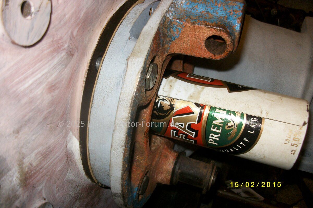

Einen wunderschönen guten Abend an alle Zetor Schrauber.
Ich habe da ein kleines Problem mit einem Simmerring.
Laut Ersatzteilkatalog soll an der Stelle ein 75x100x13 verbaut sein.
Schon bei der Demontage hatte ich an der Stelle keinen Simmerring.
Hab auch schon in einem alten Katalog nach gesehen und dort ist er auch verzeichnet.
Vielleicht habe ich ein Denkfehler.
Ich hoffe einer von euch kann mir weiter helfen.
Gruß Tobias
Der 65x90x13 dichtet die Abtriebswelle gegenüber dem Bremskörper ab, wird von innen montiert.
Der 75x100x13 soll außen am Bremskörper die Bremstrommel an ihrem Bund aufnehmen, also dort, wo die Faxedose gesteckt ist.
Wahlweise könnte der äußere Ring montiert werden. Aber auch ich habe ihn, da beim Zerlegen kein 2. Ring verbaut war, weggelassen.
Im E- Fall könnte die Bremstrommel mit Öl verunreinigt werden.

Hallo Detlev,
danke für deinen Tipp mit der Dose, den habe ich auch gleich umgesetzt.
Die Dose vom Bremsenreiniger passt genau.
Nun, das mit der Dose ist eigentlich andersherum gedacht.
Meine Faxedose steckt im fertiggestellten montierbereiten Bremsträger, also mit Wellendichtring und zugehöriger/n Papierdichtung/en. Es wird nur noch final angeschraubt. Durch die eingeschobene Blechdose wird, beim über die Welle schieben, die neue Dichtlippe geschont. Die Dose in Wickelrichtung drehend ausziehen, die Dichtlippe nicht beschädigend.
Alle anderen Arbeiten, wie das Ausdistanzieren der Abtriebswellen zum Differentialkörper (Beilegen von Scheiben an den äußeren Kegelrollenlagern) und das Einstellen des Zahneingriffs am Ritzel/ Tellerrad, mit den zugehörigen Passscheiben,
sind vorher zu erledigen.
Das erforderliche Zahnspiel sollte etwa 0,3 bis 0,4mm betragen, ansonsten drohen im Fahrbetrieb starke Differentialgeräusche.
Genau so habe ich es auch verstanden. Sollte nur als Beispiel dienen, das Bremsenreiniger auch passt. Hier siehst du den nächsten Schritt.
Natürlich habe ich vorher das Zahnspiel auch eingestellt.
OK, da bin ich ja beruhigt.
Die Stellung des Bremsnockens wurde auf der Betätigungswelle gekennzeichnet?
Der Verstellmond oben, wurde nicht von der Spreizbolzenwelle abgezogen?
Nur das dort keine Komplikationen auftreten.
Reaktionen: Bob
Vielen Dank für den Hinweis.
Betätigungsnocken wurde gekennzeichnet und der Verstellmond musste nicht abgezogen werden.
