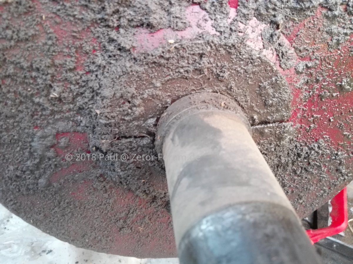

Ich habe das Problem das meine Hinterradbremse nicht richtig funktioniert.
Rechts brems etwas links gar nicht.
Ich habe heute links hinten geöffnet und gefühlt 5 kg erde raus geholt, dabei ist mir aufgefallen das die Beläge schon so weit runter sind das mein Vorgänger den Bremsnocken verstärkt hat (2 kleine Bleche drauf gelegt)
Das konnte so nicht bleiben. Also Bremse komplett entkeimt und die Bleche raus.
Wellendichtring ist auch mehr weg als da.
Jetzt will ich mir Beläge kaufen und Wellendichtringe dabei fällt mir auf das ich die Beläge Nieten oder kleben muss.
Nieten, was für nieten und sind das Spezielle Nieten?
Kleben mit was? Holzleim geht sicher nicht
Wo holt ihr eure Ersatzteile?
Muss ich beim Belag wechseln noch irgendwas beachten? Das Lager was man sieht wenn die Bremstrommel ab ist, sollte das mit öl gefüllt sein?

Danke für die schnelle Antwort, Ich habe jetzt grad noch die Rechte Seite gemacht (gereinigt)
Also ich wundere mich nicht mehr warum der nicht bremst. Die Rechte Bremse war runter und voll mit öl bzw.ölschleim
Also wird es wohl so werden das ich neue Belege drauf niete und neue Wellendichtringe einsetze.
Werde wohl Belagband holen da die Orginalen genietet sind und bei Scheibel oder UTB oder AgriStore oder wie die alle heißen sind ohne löcher.
Wenn ich die Teile schon selber lochen muss kann ich die auch selbst zuschneiden.
Bremsbackennieten werde ich suchen müssen (ich weiß nicht welche Stärke und länge.

Also ich habe mir die bremse heute nochmal angesehen. Mein Vorgänger hat eine passfeder vergessen, hab links nur eine rechts zwei. Müssen die nicht den ganzen Platz ausfüllen? Meine sind zwar hoch und breit genug aber nicht so lang wie die ausbohrung.
Wellen dichtringe und passender kommen neue (orginale) rein und bremsbeläge werde ich passende (neumodische belagband ) nehmen. Die müssen ja nur bremsen und passen.
Die Bremsen sind ja auch nicht ganz so wichtig (shitstorm über mich) ich fahre ja meist nur auf dem Acker. Und keiner bremst beim pflügen.
Ich hätte gern noch Fotos vom inneren der bremse gemacht aber meine Handy Kamera fokussiert nicht mehr/ schaltet hin und wieder sogar mein Handy aus.
Aber vielleicht erkennt man den öl/pflege Zustand
Achja das hab ich ganz vergessen, kann mir noch jemand sagen ob das Lager hinter der Bremstrommel mit Öl gefüllt sein muss?
Links war der Bereich nur leicht ölig rechts kam mir richtig Öl entgegen beim entfernen der Bremstrommel.
In einem anderen Beitrag habe ich etwas darüber gelesen das in den Portalen Öl ist, bin mir aber nicht sicher ob das die Portale sind.
Sollte man wenn man einmal dabei ist den großen Dichtring auch mit zu wechseln (die sehen beide noch gut aus, aber aussehen ist ja nur die halbe Wahrheit).

Hallo! Ja hinter dem Lager muss Öl zusehen sein.Ich würde dir raten das gleich zu wechseln , da es meistens Ölschlamm ist.Ich würde auch die Dichtringe wechseln,die sind nicht teuer und es erspart dir das nochmalige abziehen der Bremstrommel.Bremsbeläge habe ich neue gekauft,das aufarbeiten und wegschicken wäre wohl genauso teuer.
Ok gut zu wissen dann kommt Öl noch mit auf die Einkaufsliste (das wird teuer)
80W-90 dafür wenn ich das in deinem Betrag richtig gesehen hab, oder geht auch normales Motoröl (15W-10 oder so ) ?.
Bremsbacken wegschicken und aufarbeiten lassen stell ich mir deutlich teurer vor als ein Meter Bremsband 35x5mm (oder 6mm) für 20 € plus 20 Alu nieten 5x16.
Mit dem Meter sollte ich beide Bremsen schaffen (sind ja jeweils nur 245mm lang)
Der große Dichtring ist klar wie er rein muss der kleinere auf der Achse ist mir allerdings nicht ganz klar.
Bei mir war der einfach zwischen Achse und Trommel reingedrückt (sah aus wie mit dem Schraubendreher gemacht) und mit den 2 Halteplatten fixiert, ist das so richtig?
Ja das ist richtig, der Dichtring kommt von außen an die Trommel gedrückt und dann die Halteplatten fixieren

Hallo Paul,
das richtige Getriebeöl für den TZ4K ist ein SAE 80W GL3 (API GL3).
Der WD hat die Größe 80x100x13 und von Außen kommt ein O-Ring 50x5mm.
Der Keil für die Bremstrommel ist recht kurz 14x9x16, diesen bitte mit Hylomar oder Fluid-D einsetzen. Um ein Tropfen der HA zu vermeiden.
Orginalbelege sind 275x35x5 und mit Nieten 5mm, neue komplette Backen sind nur noch geklebt. Vor dem Bestellen würde an deiner Stelle noch mal den Verschleiß messen, ob 5 mm Belag ausreichen sind. Bremstrommel innen messen, dass Original Maß ist 275 mm bei 5 mm Belag. Alles was größer als 277 mm spricht für 6 mm Belag.

Hallo Paul
in den Portalen ist separat Öl, je Seite ca. 0,25 Liter, auffüllen bis es aus der Kontrollschraube läuft. Ein Ablassschraube gibt es nicht.
Auf die Hinterachse kommen ca. 4,5 Liter, auffüllen bis es aus der Kontrollschraube läuft.
Der O-Ring kommt hinter den Blechen, diese greifen in die Nut auf der Antriebswelle ein und verhindern ein wandern der Trommel.
Guten Morgen! Es gibt wirklich keine Ablassschraube aber das Öl würde ich trotzdem wechseln, mit etwas Geschick kannst du es absaugen. Es war bei mir nur noch Schlamm und sehr wasserhaltig
