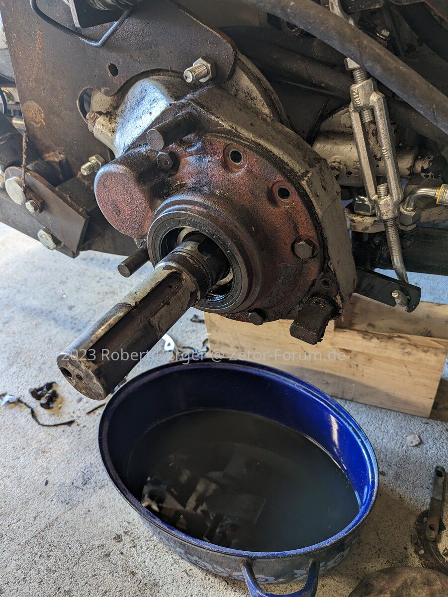

hab vor 2 Jahren meinen Tz einmal komplett neu gemacht auch die Simmerringe an den Bremstrommeln.
Nun ist er an 3 von 4 Achsportalen permanent inkontinent.
Hab dann die 0 Ringe im Verdacht gehabt welche außen in die Bremstrommeln gedrückt werden
und hab sie gegen stärkere mit Schnurdurchmesser 5,25 mm ausgetauscht aber keine Besserung.
Das Öl kommt definitiv aus dem Portal durch den neuen Simmerring von 100 x 80 x 13 mm, läuft mir in die Bremse und macht so ein bremsen unmöglich.
Ist auch logisch, wenn ich die Handbremse anziehe ( eine andere als Original, nämlich ne Lada Nieva ) verkantet die Bremstrommel auf dem Achsstumpf stark und damit liegt die der Simmerring nicht mehr richtig an.
Die Bremsbeläge habe ich nicht neu gemacht da ich die alten Bremsteile 1:1 wieder an die alten angestammten Positionen getan hab und sie noch gut aussahen, für mich jedenfalls.

Das Öl kommt aus dem Getriebe. Die Bremstrommel ist mit dem o Ring abgedichtet das Portal mit dem Simmering. Der richtige Ölstand im Portal ist unterhalb der Dichtungen. Wenn permanent zu viel Öl drin ist, musst du die Portale gegen die Getriebe abdichten. Das ist einfacher als es klingt. Merk dir allerdings die Anordnung der Distanzringe.
Die Bremstrommel sitzt auf der Achse. Da gibt es keine Kippkräfte. Wenn du die abdrehst, reißen sie kaputt und wenn du irgendwas verstärkst auch. Die sind ziemlich dünn.
Wenn du an deiner Achse herum schweißt passt der Portal Simmering nicht mehr drüber.
Die Bremse dieses Fahrzeuges ist scheisse, damit muss man leben.
Was mir gerade einfällt, bezüglich des kippelns. Die Bremstrommel muss sich von Hand so auf den Achsstumpf schieben lassen, das sie relativ straff Sitzt so dass vorne die Nut für die Haltebleche sichtbar ist. der Trick ist, die passfedern nicht mit nach hinten zu schieben. Setz die mit fett auf den Stumpf dann kleben sie fest. Den o Ring erst in die nut drücken wenn die Trommel richtig sitzt. Dann zuschrauben. Dann sollte da eigentlich nichts mehr verkanten können.
Ps: vorher Portale am Getriebe abdichten.
Es kann natürlich sein, dass der achsstumpf kippelt, dann brauchst du ggf neue Lager.
