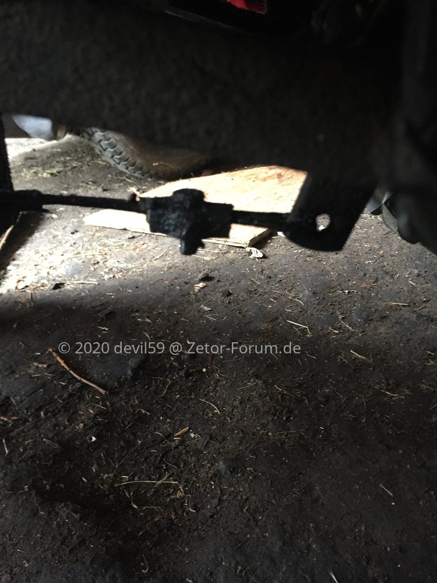

Ich habe den Kupplungsbowdenzug gewechselt und beim vorherigen Bowdenzug hat der Vorbesitzer improvisiert. Jetzt wüsste ich gerne die Anbringung am Kupplungspedal. Vielleicht hat jemand Fotos für mich.
Vielen Dank
Kein schönes Bild aber man kann es erkennen. Der Bowdenzug ist nur durchgeschleift und mit einer Seilklemme fixiert. Wie der Bowdenzug für die Bremse.
