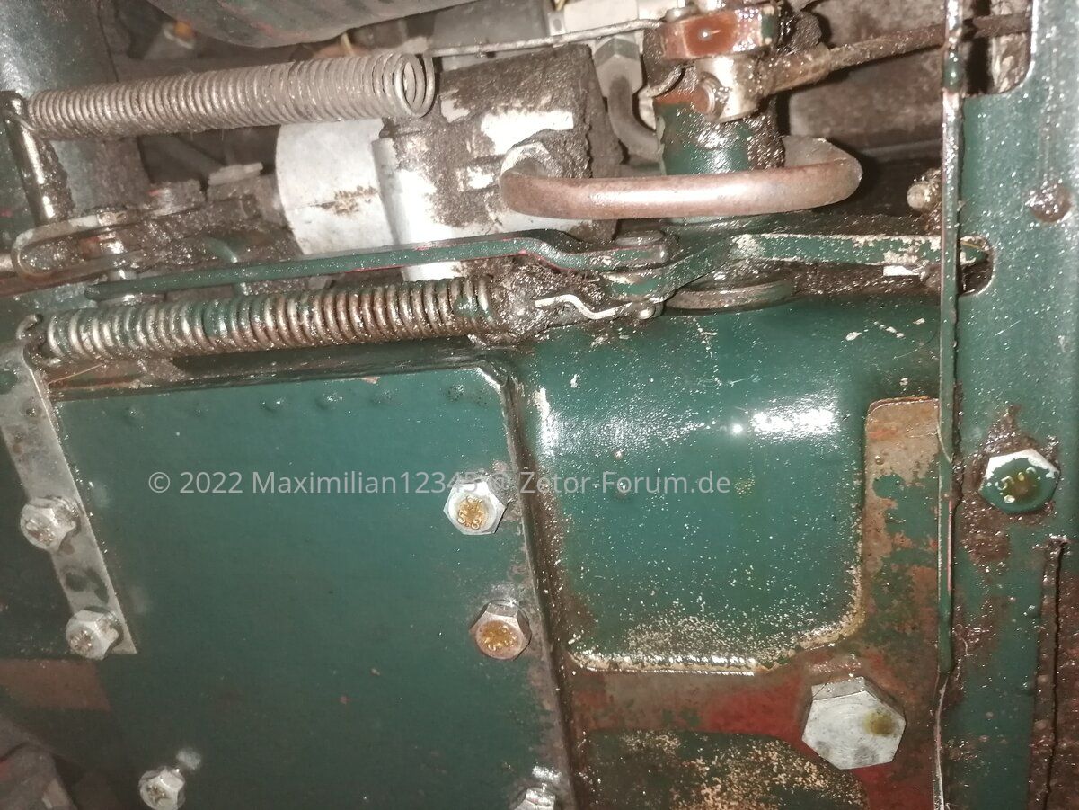

Mein Zetor 5211 Ölt leicht am Getriebe, und zwar an dem Hebel der Zapfwellenbremse und Handbremse.
Dort ist doch bestimmt eine Dichtung oder Wellendichtring verbaut? Ich finde die aber nicht im Ersatzteilkatalog. Könnte mir jemand die passende Ersatzteilnummer sagen?
Und kann man das eher leicht wechseln oder wird es komplizierter?
Vielen Dank
du meinst an der Welle von Getriebebremse und Handbremse.
Ich kann dir wenn du möchtest die nötigen Teile zusenden, auf Rechnung. Sind im Endeffekt 3 Papierdichtungen, 2 Wellendichtringe und 2 O-Ringe die man minimal für die Reparatur benötigt. Die O-Ringe würde ich als Übermaß und eventuell gleich aus MVQ senden. Wenn gewünscht (Tel./WhatsApp: 0174 24 888 42) wie gesagt, wenn nicht auch kein Drama.
Die Reparatur ist nicht schwer, aber schon etwas Schraubarbeit und nicht in der Stunde erledigt. Als Beginner sollte man sich dafür schon 3 bis 5 Stunden Zeit einplanen, je nach dem wie gut man voran kommt und wie gut die eigenen Daumen funktionieren.
