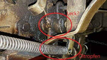

Hallo zusammen,
ich brauche wieder mal Euren Rat. An meinem Zetor 4712 ist am Gestänge der Kupplung immer wieder ordentlich Getriebeöl zu finden (s. Bild). Insbesondere, wenn das Öl durch die Fahrt warm geworden ist, tropft es dann auch sehr gerne herunter.
Gibt es eine Möglichkeit, das Leck/die Lecks zu beseitigen ohne den kompletten Traktor inkl. Getriebe zerlegen zu müssen? Irgendwie muss das Öl ja aus der Anschlussstelle am Getriebekasten nach außen dringen...
Besten Dank!

Kupplungswelle? Das schaut doch eher nach der Bremswelle aus die halt einmal neu abdichten und gut ist es wieder... ;)
Wenn es nur diese Seite ist, dann reichen die 2 Dichtungen - falls da Bedarf ist, ich hab die sicher im Lager...
Öl runter, Umlenkung und Kupplungspedal runter, dann aufpassen - die Getriebebrems-Hohlwelle nicht (!!!) nach hinten klappen, deren Gestänge demontieren, und dann deren Hebel abziehen. danach kannst in dem Hebel drin den O-Ring wechseln und auch den Wellendichtring heraus ziehen (Spax-Schrauben). Dann den neuen Wedi rein, vorsichtig den Getriebebremshebel wieder einführen und wieder nicht nach hinten klappen (!!), Gestänge dran, alles wieder auf die Welle, Getriebebremse neu einstellen, Öl wieder drauf oder gleich mal wechseln und weiter gehts. :)

Vielen Dank! Was passiert denn, wenn die Hohlwelle (Nr. ?) nach hinten geklappt wird?
Ich muss also den Getriebekasten, dort wo die Öleinfüllöffnung des Getriebes ist, öffnen oder geht das von außen?
Getriebebremse einstellen?

Ich glaube, wenn du die Welle nach hinten klappst, dann kann es passieren, dass sich der Stein umdreht beim zurückdrehen. Der Getriebebremsstein ist Nr7.
Der liegt halt am Dauereingreifrad im getriebe an. Dreht man die welle zu weit, dann fluppt der halt in die andere Richtung und man würrde einiges kaputt machen
Exakt.
Nur, wenn du es unbedingt möchtest um sicher zustellen das der Bremsstein nicht Blödsinn macht oder wenn du von außen nicht zurande kommst.
Das Werkstatthandbuch ist an der Stelle auch nur so mittel hilfreich, weil dort nur ansatzweise beschrieben ist was zu tun ist und immer vom geöffneten Getriebe ausgegangen wird.
Nichts desto trotz ist ein Werkstatthandbuch neben einem Ersatzteilkatalog und der Bedienungsanleitung eine wirklich sinnvolle Investition zu einem Traktor. Immer.
