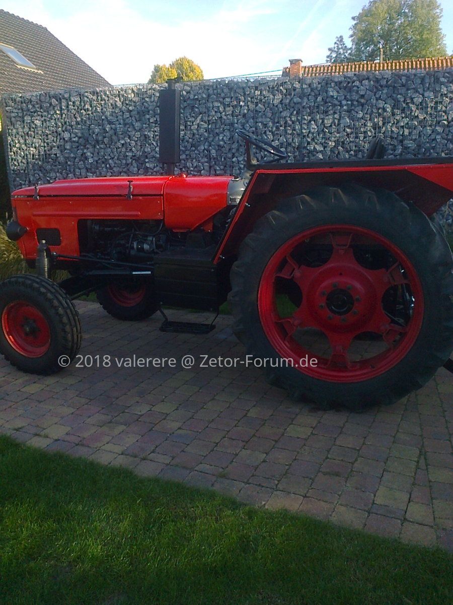

Hallo Val´s Zetor 7018 ohne Zetor Motor...

zetor 5718
zetor7018

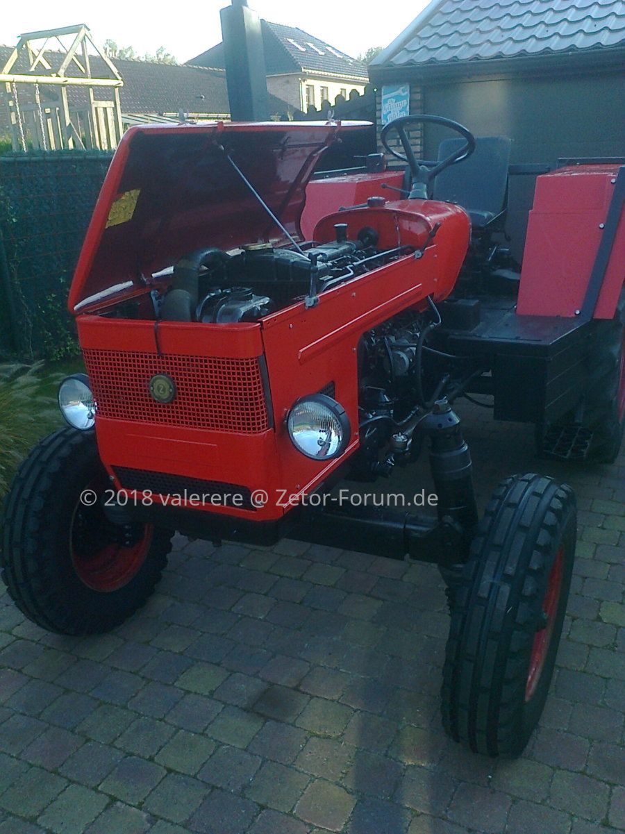

Oh - ein Zetor mit Perkins Motor ? Da würde ich gern mehr Details / Fotos sehen wollen.
Willkommen Val !
Na er schrieb ja Zetor 7018 - diese Bezeichnung kenne ich nur von Niederländern und da nur von Zetor mit Perkinsmotor. Aber das ist erstmal nur eine Vermutung.

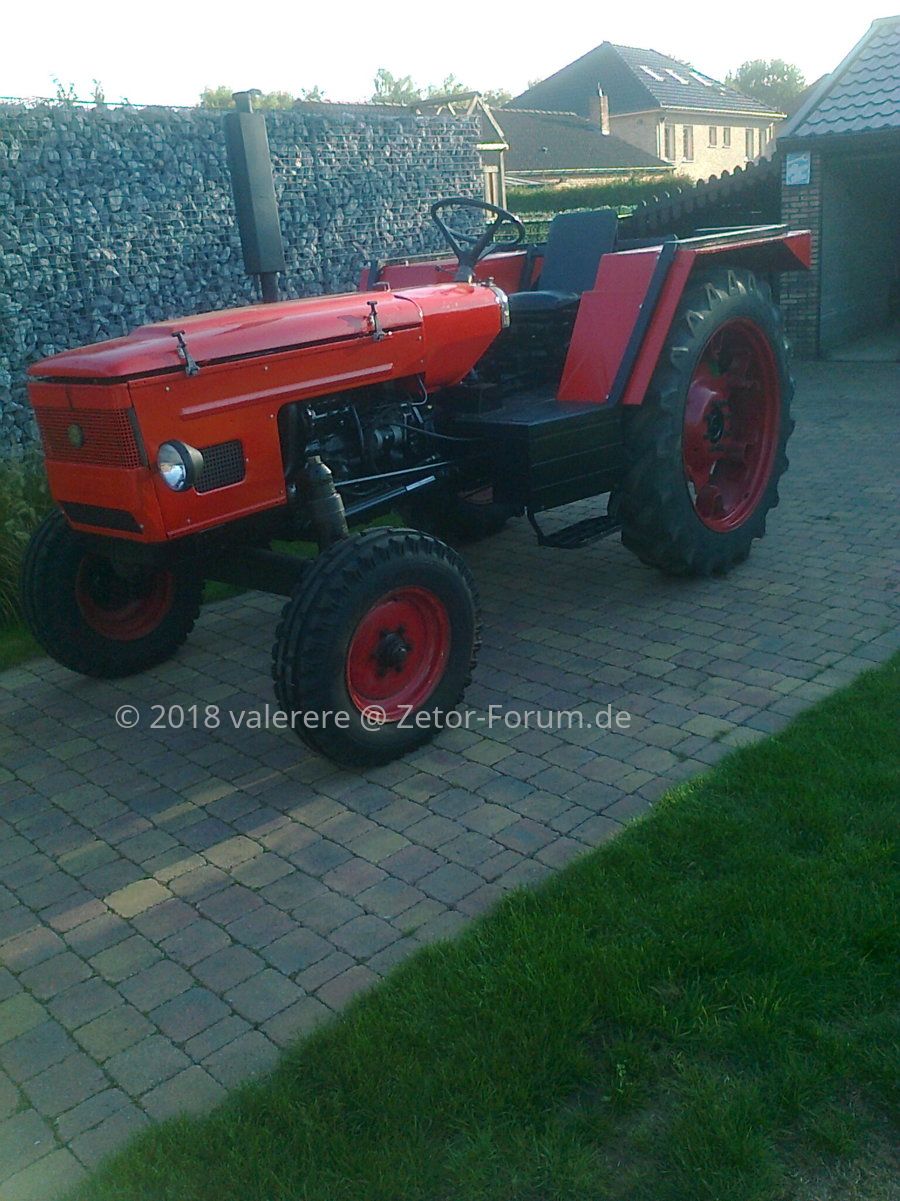

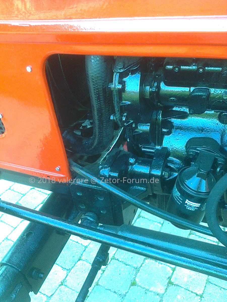

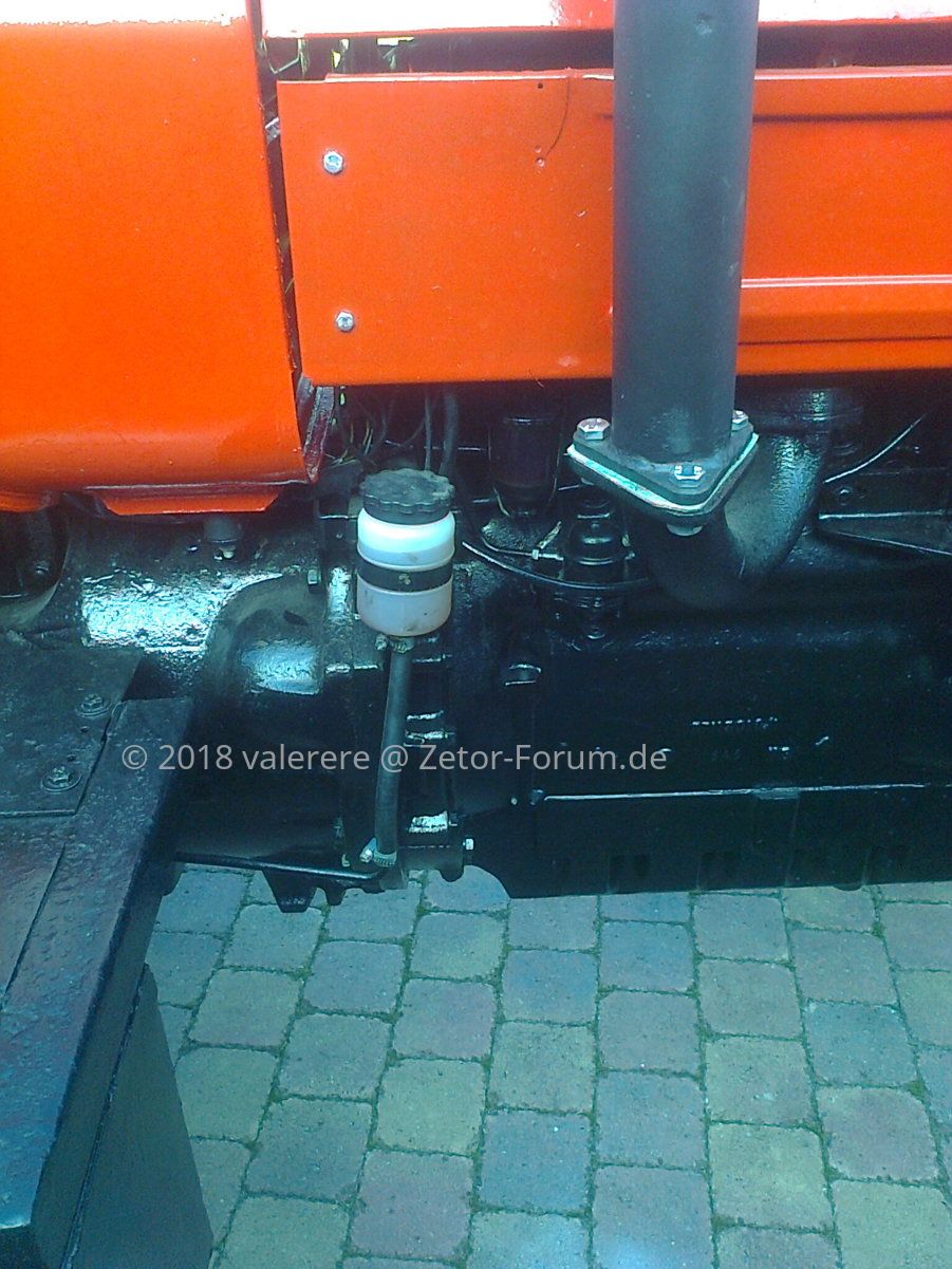

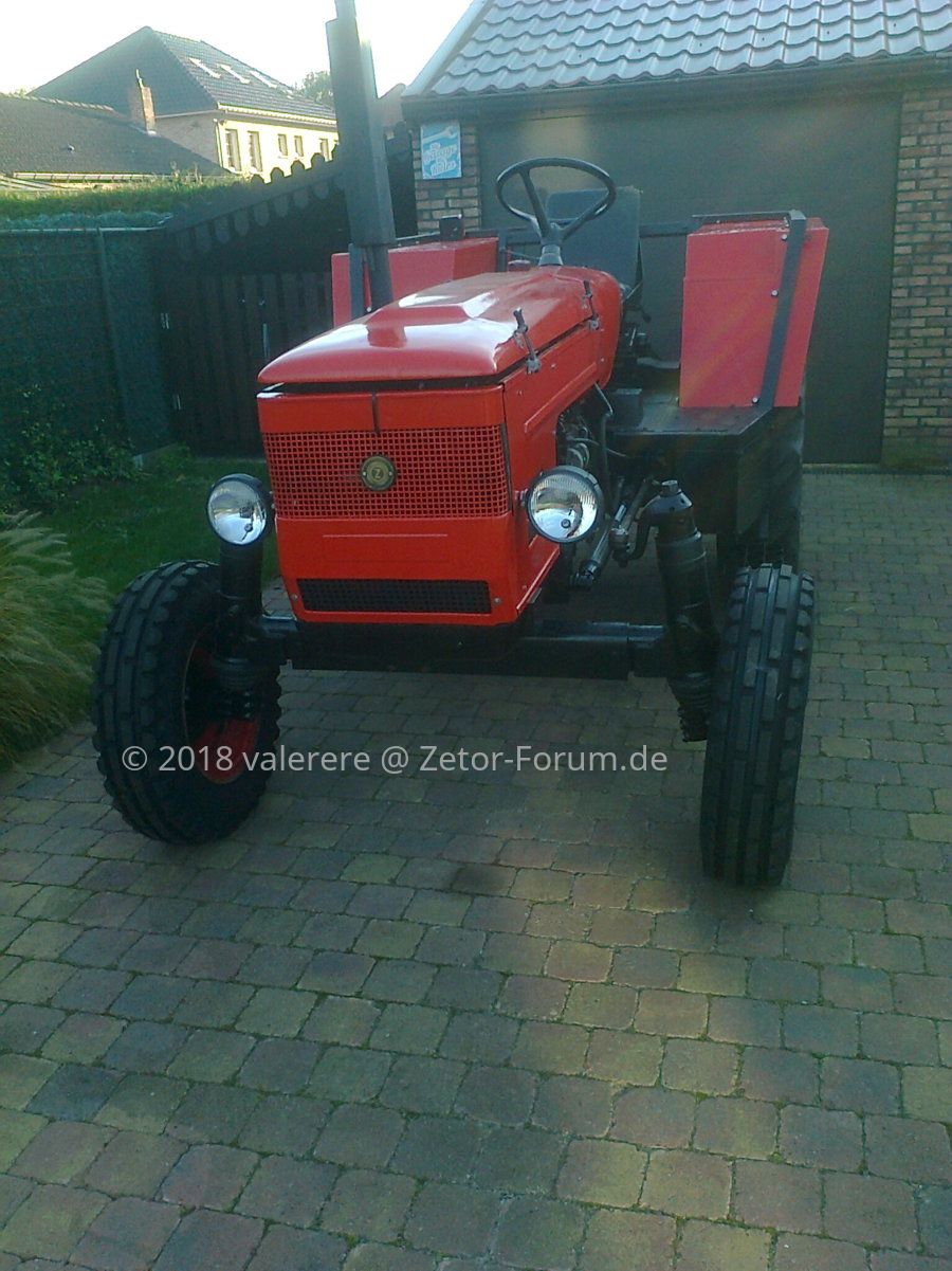

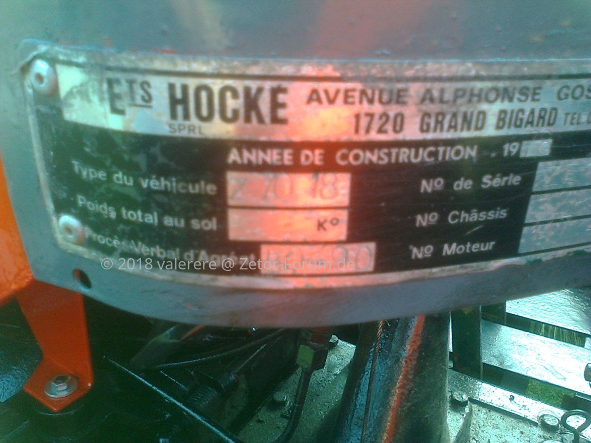

Mehr details 7018. Die firma hocke aus Belgien hat den 6911 auf 7018 umgesteld. ein perkins 2.248 motor wurde installiert. das gleiche wie ferguson 188 ( 4.1 liter 75 pk ). der grund war der 6911 hatte zu weinig pk und der 8011 war nicht so handlich.wenn sie mehr info habben frag einfach. Valere

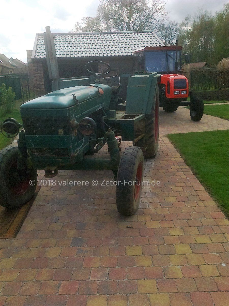

ein anderes foto zetor 7018
